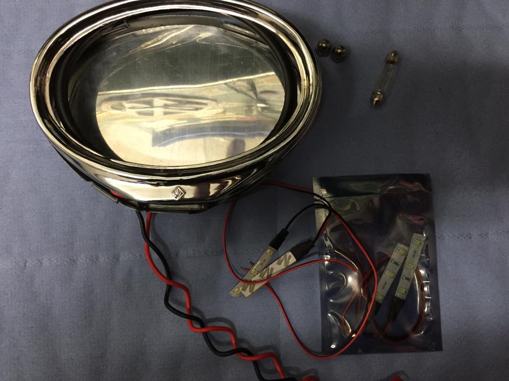

Hallo Forum,
was haltet ihr von den beleuchteten D-Schildern? Ich spiele mit dem Gedanken an meinem 70er Krabbler sowas anzubauen. Würdet ihr ein altes Schild nehmen oder gibt es gute Reproduktionen wie vielleicht das Teil auf dem Bild? Wie sehen damit eure Erfahrungen aus? Bitte keine Diskussion über die Zulässigkeit der bel. Schilder.

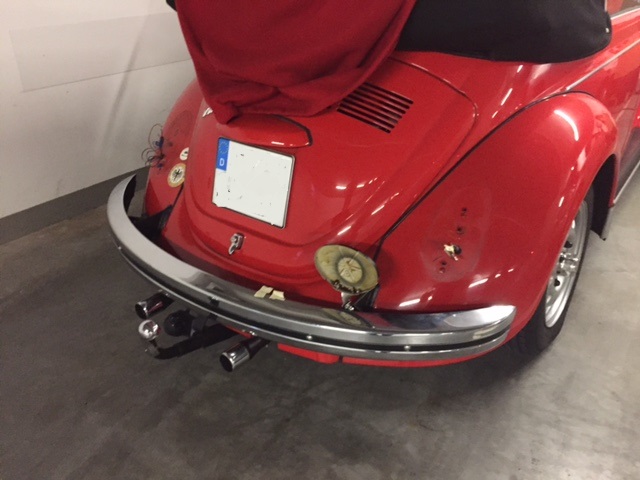

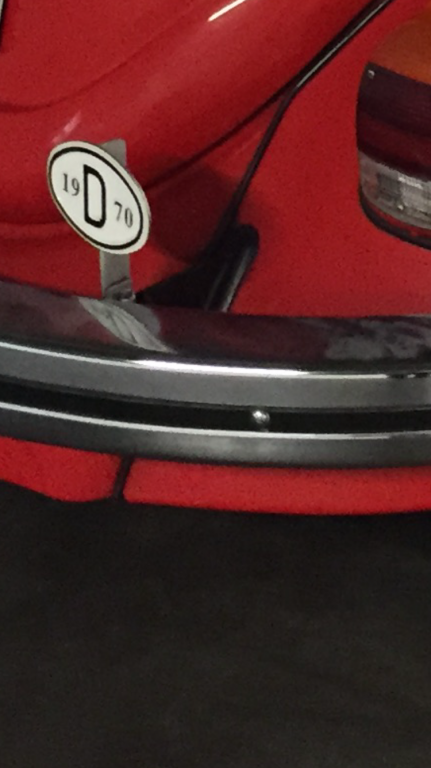

Momentan und seit 1992 ist ein Blech D Marke Eigenbau angebracht. Beim neuen Schild würde ich vielleicht eine rot leuchtende Birne verbauen. Die Zahlen kämen auch wieder dran.

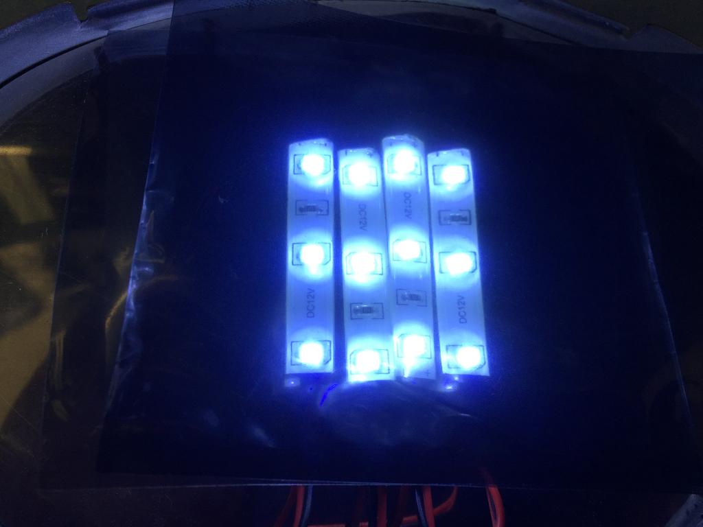

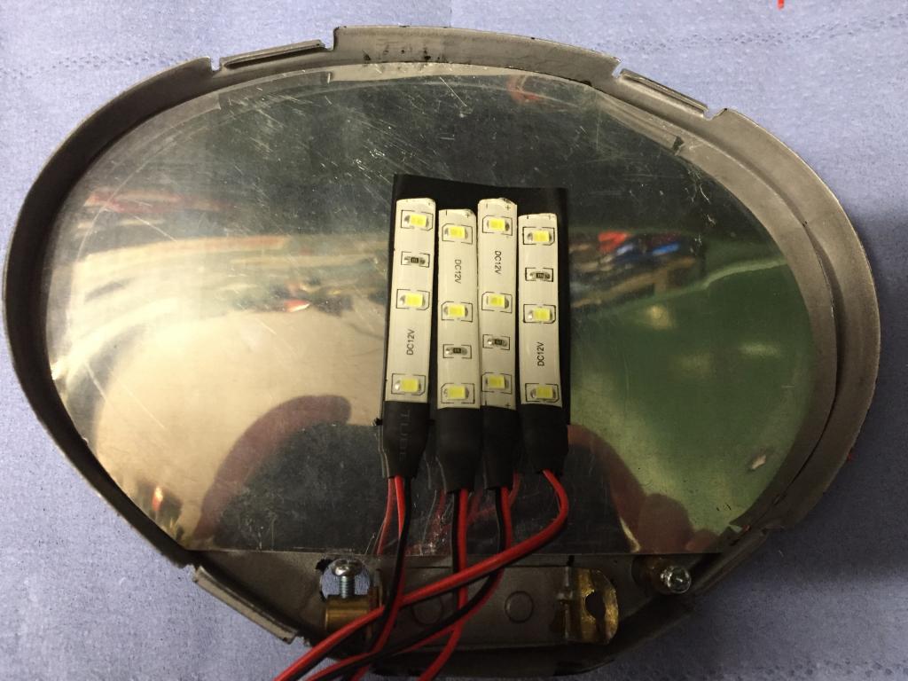

Ich habe mir nun dieses Reproteil mal bestellt und liefern lassen. Incl. Befestigungsarm aus VA. Dieser passt nicht an die Halter der Kastenstossstange und muß geändert werden, nicht so schlimm.

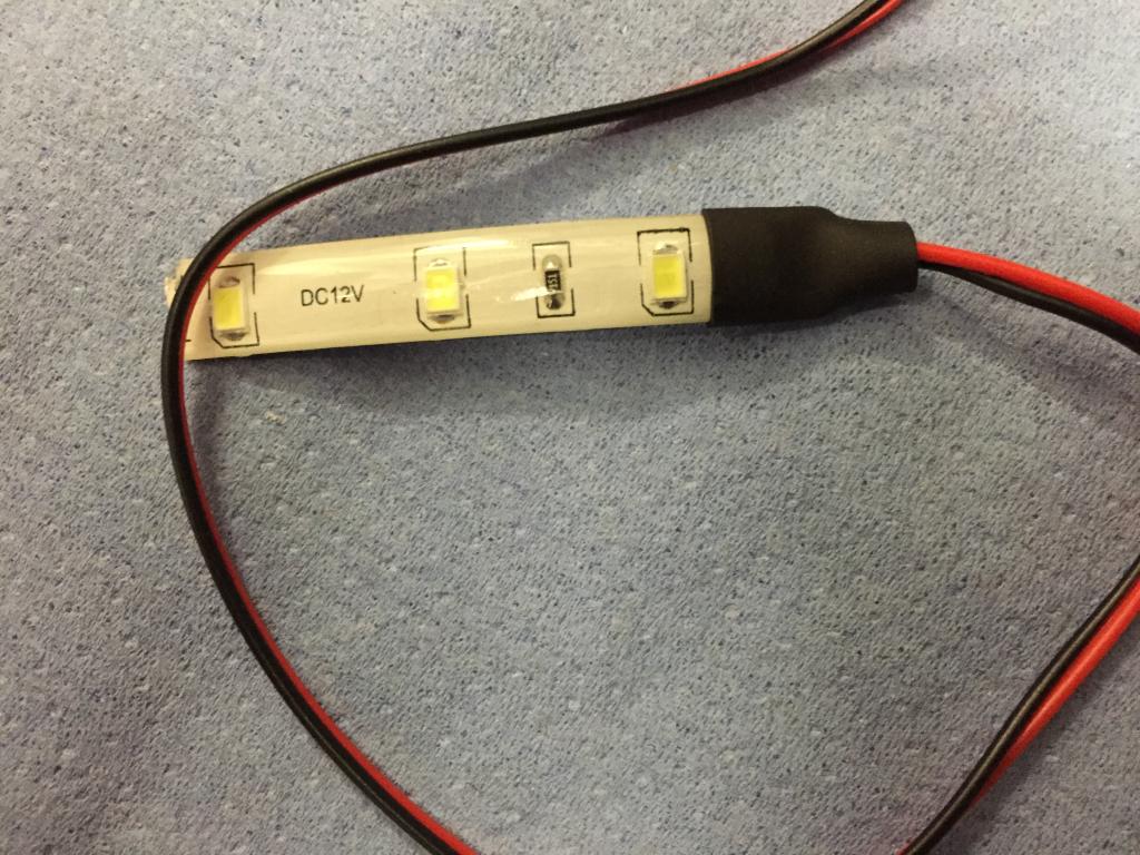

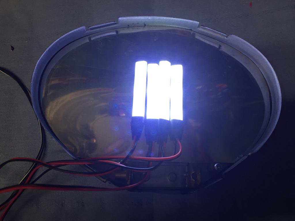

Das D-Schild ist ganz ordentlich gemacht und ist eine gute Grundlage zur weiteren Bearbeitung. Erstmal alles auseinander gefleddert und vernünftig grundiert. Die Beleuchtung per Soffite ist zu schwach und wird durch LEDs ersetzt. Anbei erste Bilder vom Testing dazu. Das Schild wird nur zusammengesteckt. Da werden sicherlich noch Schräubchen notwendig werden.
LG

- Olinger123
- Beiträge: 81
- Registriert: So 20. Nov 2011, 09:54
Re: Beleuchtetes D-Schild am Käfer und Co
Hallo!
Interessante Idee mit der Beleuchtung.
Ich habe dieses Schild auch seit Jahren befestigt (unbeleuchtet).
MInd. 2 oder 3 Hauptuntersuchungen hat es Niemanden der Prüfer interessiert.

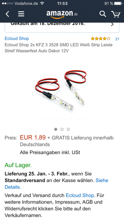

Frage: Gibt es diese kurzen LED Strips fertig so zu kaufen und eventuell auch in 6 Volt Ausführung?
- Ralf29
- Beiträge: 395
- Registriert: Mo 12. Dez 2016, 10:47
- Käfer: Käfer 1500 Cabriolet, 07.1970, 44 PS
- Wohnort: Münster
Die LEDs sind von der Amazone. Mit 6V funktionieren sie auch, dies habe ich gerade ausprobiert.
LG

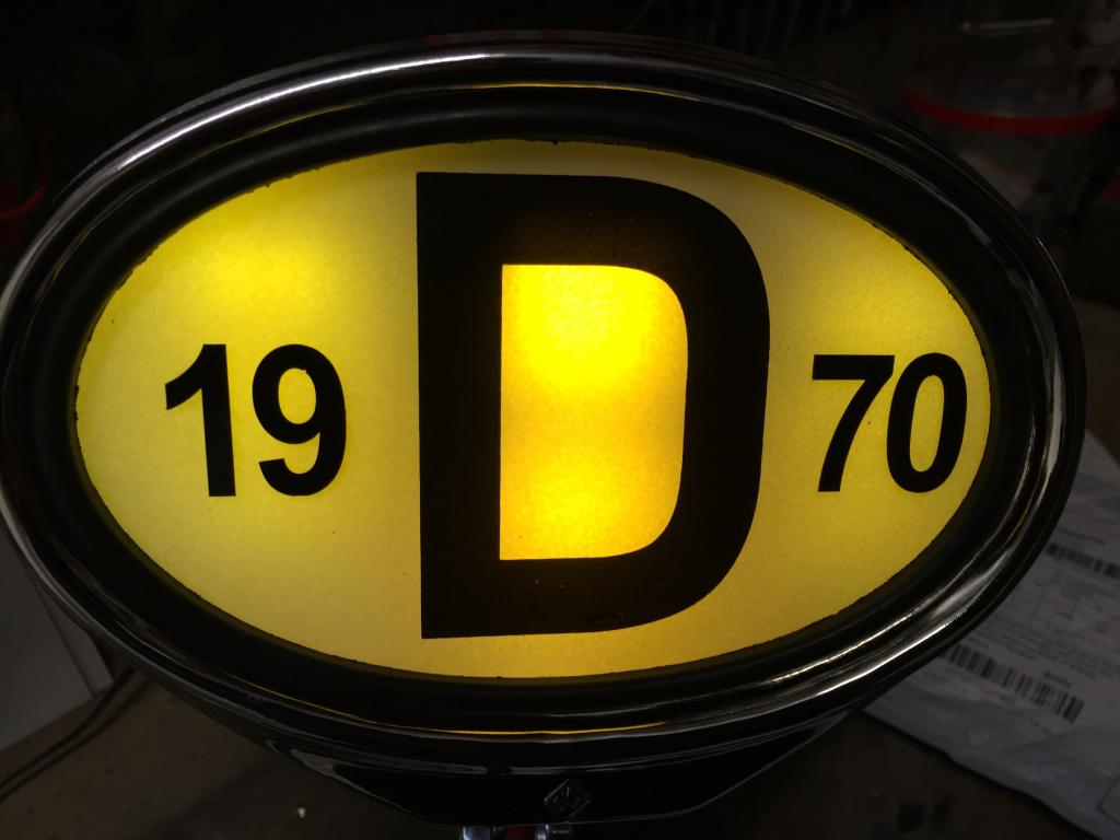

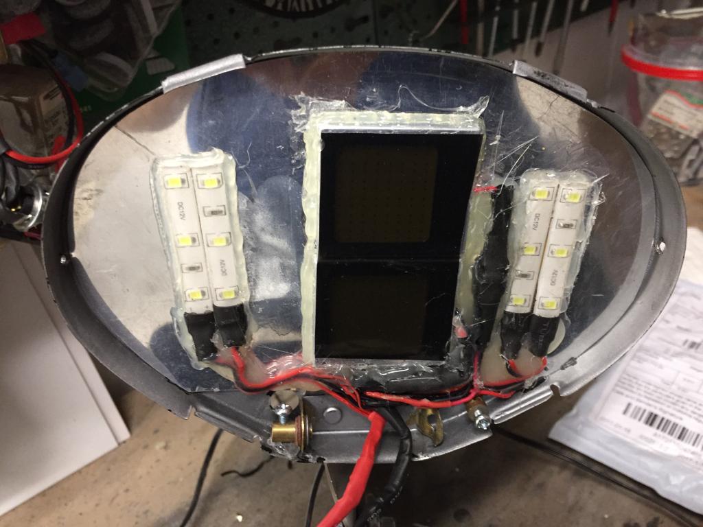

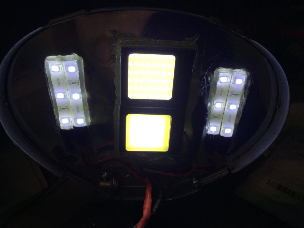

Das Grundkonzept ist jetzt fertig. Es folgt eine Säuberung und dann die Lackierung. Die Zahlen sind drauf. An den Seiten habe ich Sicherungsschrauben eingesetzt.

- Firefox
- Beiträge: 1797
- Fahrzeug: Mini Cooper
- Fahrzeug: Sfera RST 50
Sieht doch klasse aus.
Grenzt zwar fast an Blasphemie so modernes Zeug wie LED`s in so ein altes Teil einzubauen, aber original ist halt nicht immer optimal !
Mach aus meiner Sicht schon deutlich mehr her, und man sieht auch was da vor einem herfährt !
- Ralf29
- Beiträge: 395
- Wohnort: Münster
Den Gedanken hatte ich auch erst. Aber mit der alten Beleuchtungstechnik hätte ich das Teil nicht so schön gleichmäßig ausgeleuchtet bekommen.

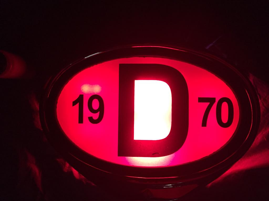

Probeleuchten in roter Farbe.
Leuchtet auf dem Foto sehr hell. In Wirklichkeit sieht es sehr gut aus.

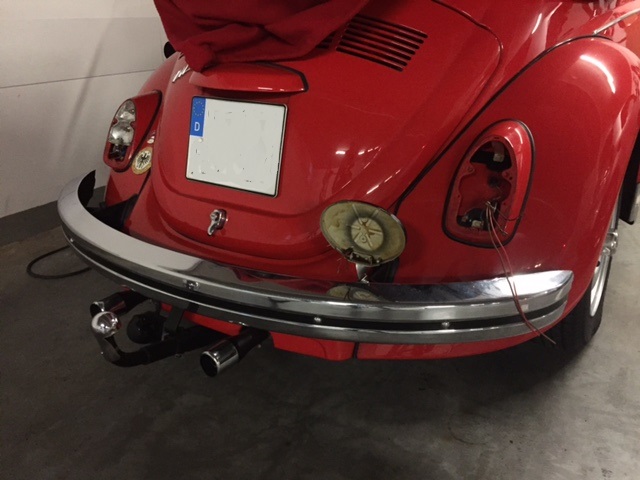

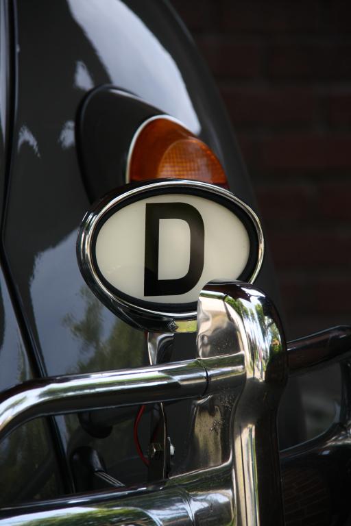

anbei aktuelle Bilder zur Montage des D-Schildes. Im Zusammenhang habe ich auch meine beiden Rücklichter um 12mm nach oben verschoben. Sie saßen seit ihrer Erstmontage etwas zu tief.
- es wird...
- Kä005.jpg (82.13 KiB) 7243 mal betrachtet
- auf halber Strecke
- Kä004.jpg (83.81 KiB) 7243 mal betrachtet
- Ohne alles :-)
- Kä003.jpg (83.15 KiB) 7243 mal betrachtet

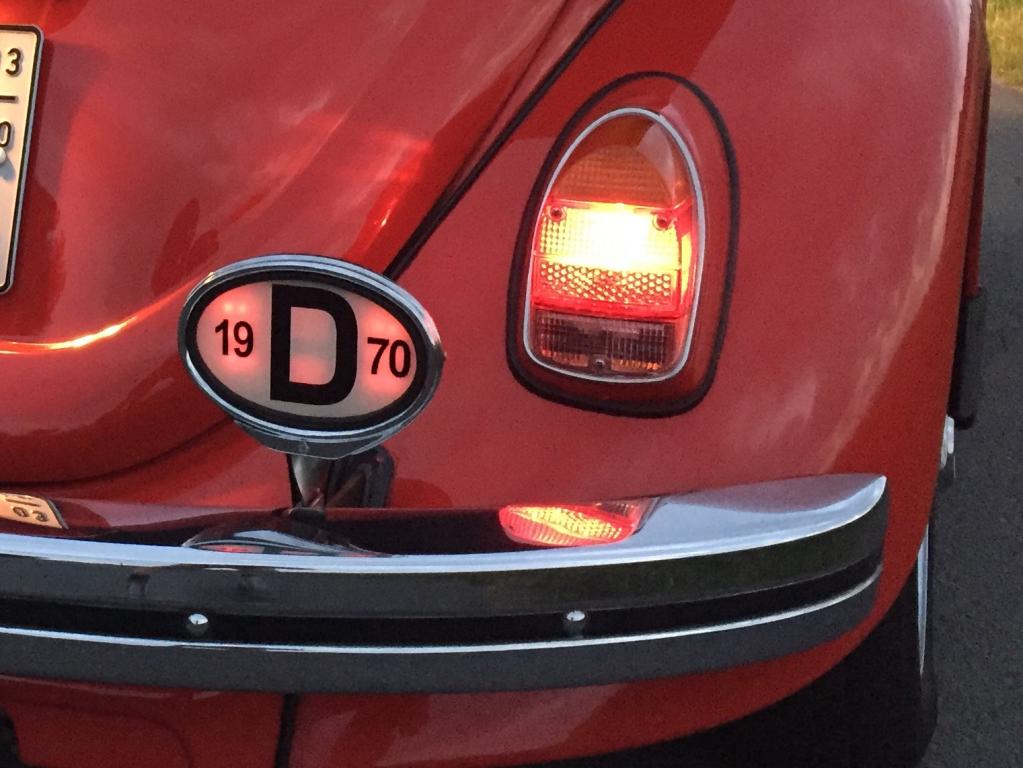

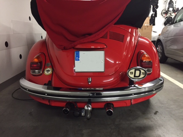

Die erste Fahrt bei Dunkelheit. Mit dem Ergebnis kann ich gut leben. Mal sehen wie es sich bewährt.
