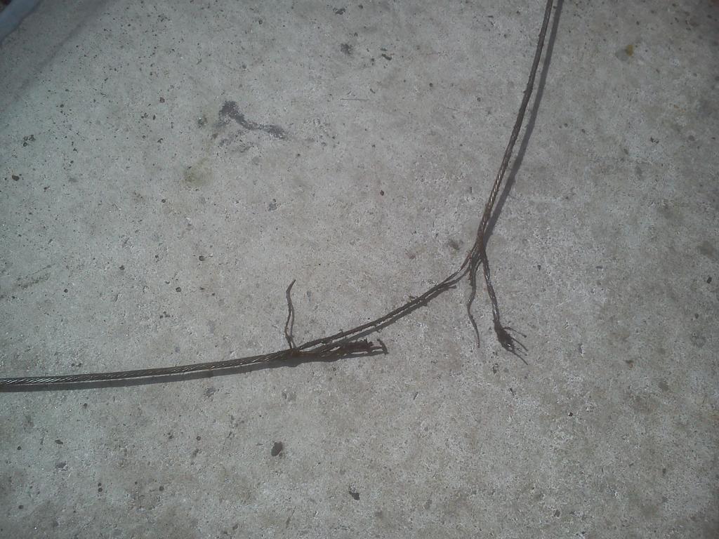

Re: Pedalerie, Kupplungsseil 1303 Bj `79
Scheinbar ist mein Kupplungsseil auch fällig.
hat heute beim Kuppeln verdächtig geknackt und der Pedalweg wurde in Stück länger.
Soll heißen; der morgige Tag ist damit "gerettet".
Habe in meinem Fundus ein Seil wobei auf der Verpackung steht ab Bj. `71 und 6,20 DM (!!).
Welche Länge benötige ich und von wo bis wo muss ich da messen ?
- Firefox
- Beiträge: 1797
- Fahrzeug: Mini Cooper
- Fahrzeug: Sfera RST 50
Wie ich es geahnt habe war das Seil angerissen.
Länge des Seils beträgt 2295 mm, 15 mm weniger tun es aber auch.
Herausziehen nach vorn ging nicht und ich musste die Öse im Fußraum absägen.
Waren schon mehr als die Hälfte der Drähte abgerissen, etwa im Bereich Rohraustritt zum Übergang zur Seilführung.
Hat länger gedauert als geplant, funzt aber wieder.
Pedalerie in dem Zuge auch gereinigt und gängig gemacht.
Das hätte doch noch lange gehalten
