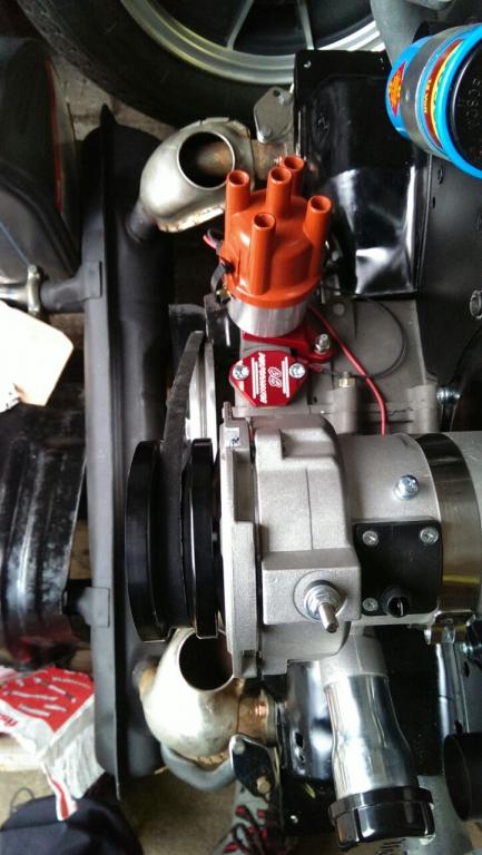

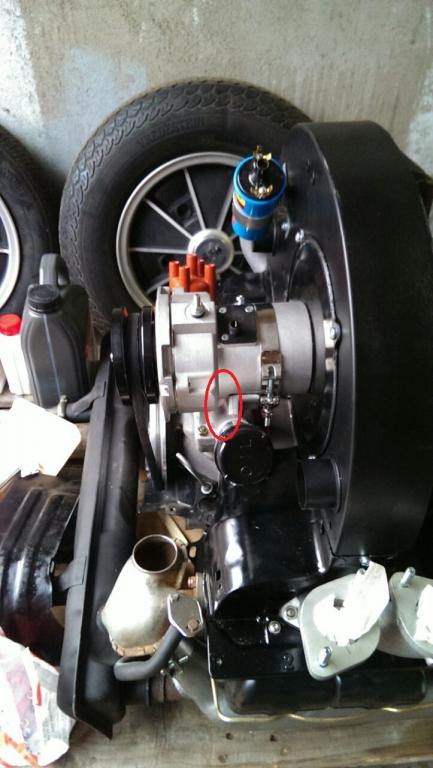

bin grad beim Komplettieren und trotz richtigem Lima Ständer will die Drehstromlima nicht passen.
Ich habe vorne ca. 2cm Luft, somit würde der Keilriemen schief laufen.
Rückplatten habe ich auch richtig zusammen, breites Lüfterrad ist drauf.
Von Anfang an waren die Bohrungen in der Rückplatte (original und auch bei Repro) komischerweise zu weit zusammen für die Lima.
Die Abmessungen der Lima sind ansonsten die gleichen wie alle anderen + - ein paar mm.
Hat vielleicht jemand einen heißen Tip?

Sieht nach Generator für 1600i ACD Motor aus. Der hat einen anderen Limafuß mit anderer Befestigungsschelle.
