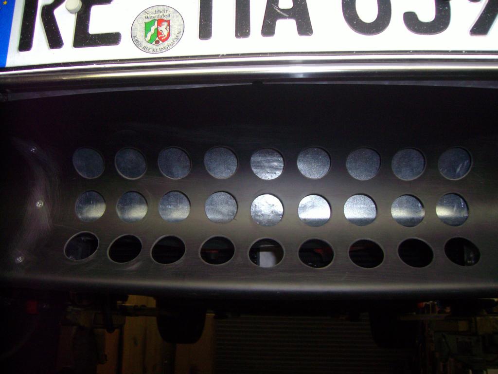

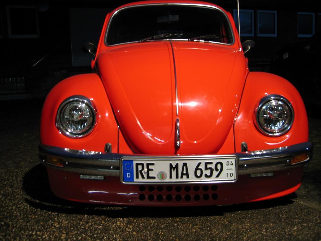

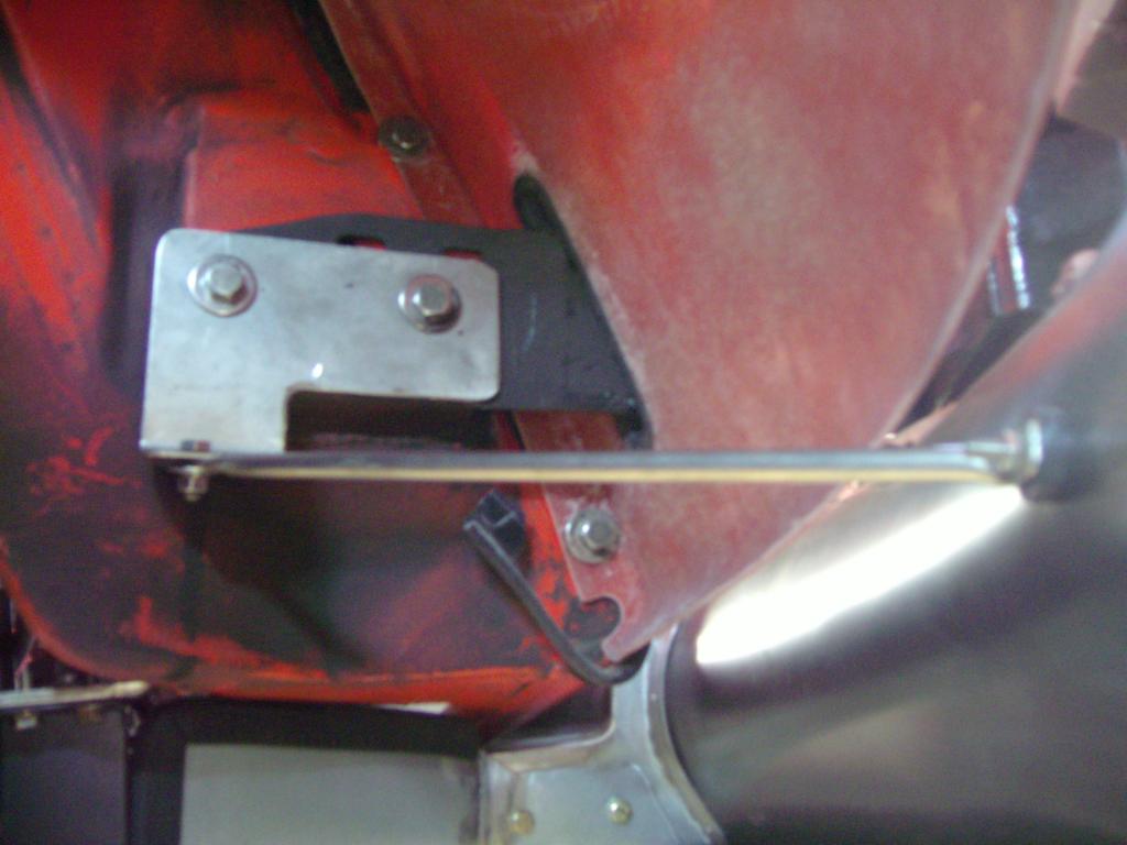

Den Spoiler gibt es noch immer bei Kerscher für 1302/03 und für den KV. Sogar gelocht um einen Ölkühler dahinter zu bauen. Bei der Ausführung für den KV sind die Löcher aber zu hoch angebracht, so das die obere Reihe direkt vor den Frontblech endet. Ich habe mir noch eine Reihe mehr reingebohrt damit es passt.
- IMG_0639.JPG (79.92 KiB) 6119 mal betrachtet
- IMG_0065.JPG (65.54 KiB) 6119 mal betrachtet
- IMG_0058.JPG (71.14 KiB) 6119 mal betrachtet

Zu den Löchern bei Öl- oder Wasserkühler:
ich habe von mehreren Personen in den letzten 15 Jahren den Erfahrungsbericht, das diese die Wirksamkeit des Spoilers deutlich reduzieren!
Ist ja logisch: es wird wieder möglichst viel Luft (für die Kühler) gezielt unters Auto geführt...
Achja gibt es den gelochten oder geschlitzten wirklich für den KV?
Oder ist das die LV-Version?
Unterscheidung deutlich an den Aussparungen oben: KV länglich gleichmäßig und LV enger zulaufend.

Der Spoiler ist bei Kerscher in 2 Ausführungen erhältlich. Ich habe den für den Mexico-Käfer, steht auch im Gutachten . Der für den LV hat eine andere KBA Nr. Es ist glaube ich nur die Biegung etwas anders, sonst sehen die Optisch gleich aus. Und das die Wirkung durch Zuviel Luft unter dem Auto nachlässt kann ich nicht bestätigen.
