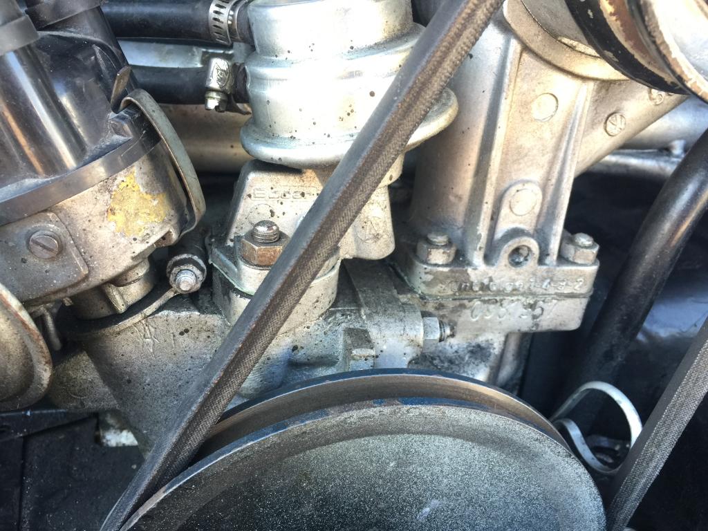

Hier ein Foto vom Motor:
- IMG_6164.JPG (55.43 KiB) 8911 mal betrachtet
- IMG_6163.JPG (65.77 KiB) 8911 mal betrachtet

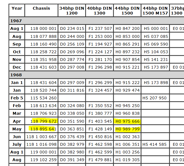

Der Mexikaner hatte den Käfer als 1500er verkauft. Kann das sein?
daniel2909
- Beiträge: 10
- Registriert: Mo 12. Jun 2017, 17:31
Re: Motornummer nicht wie auf Datenblatt
Kann es sein, dass mein Käfer zwischen April und Mai 1968 mit einem 1500er gebaut wurde und die Mexis haben den H Buchstaben nicht eingeschlagen und nicht in die Papiere geschrieben?
Würde passen.
Würde passen.

Thema kann zu.
H Buchstabe ist auf der anderen Motorhälfte eingeschlagen, in den Papieren ist er nicht drin.
Ist also ein 1500, neues Datenblatt habe ich bekommen und TÜV'ler war jetzt auch zufrieden.
Danke an alle!
Danke an alle!

daniel2909
- Beiträge: 10
Unterhalb vom Verteiler ist das H zu "sehen"
Der vom VW Museum hatte mich auf den Tipp gebracht
- IMG_9140.JPG (145.31 KiB) 8693 mal betrachtet
