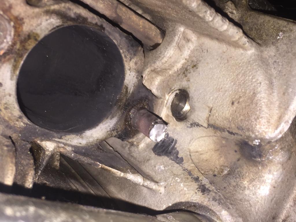

7 von 8 bolzen konnten sehr gut rausgeschraubt werden....siehe foto....werde wohl ausbohren müssen. Die bolzen habe ich mir in passender länge drehen lassen. Ich finde allerdings die auslässe sehr merkwürdig. Die form ist eher oval und müssten demnach die cj köpfe sein. Oder irre ich mich?

Den Bolzen brauchst Du (noch) nicht ausbohren. Eine M8 Mutter auf 8mm aufbohren und mit dem Bolzenende verschweißen. Der Bozen wird gut warm dabei und meistens bekommst Du ihn dann rausgeschraubt.

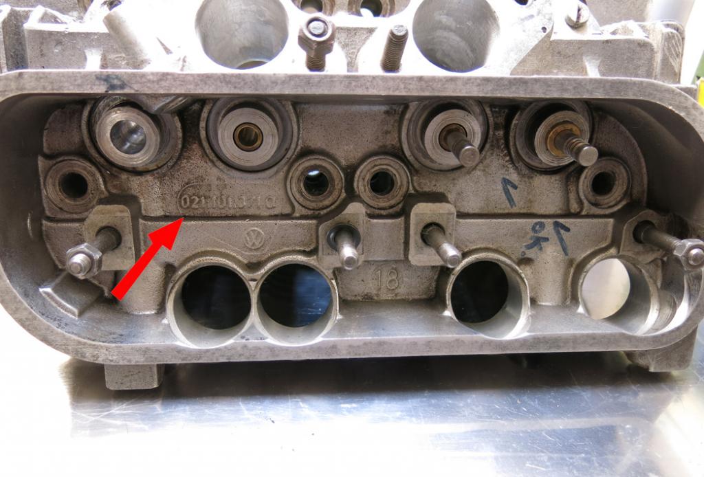

das sind 1,7l köpfe. laut der VW Nummer. Müsste man eigentlich mehr als deutlich sehen, die haben nur 1ne Kühlrippe, oben im/am Zündkerzengewinde.

sechs, setzen
Es geht doch bei diesem Bild darum, zu zeigen, wo die vw Nummer steht
Weil der Fragesteller die nicht gefunden hat.
Ich bin nicht der Fragesteller
Normalerweise verdeckt die Kipphebelbrücke die Nummer
