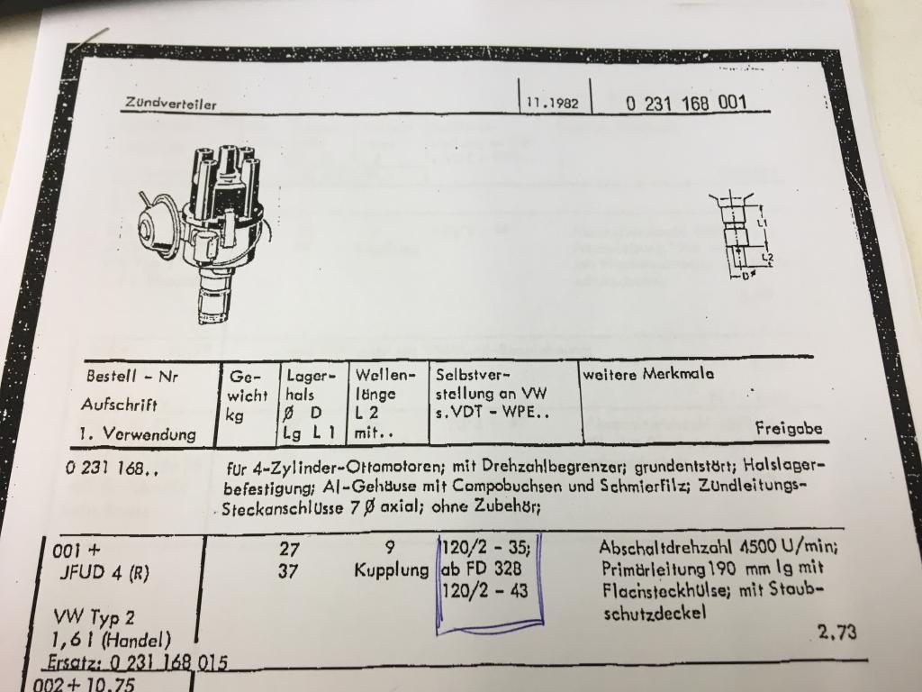

Hier ist mein Verteiler , nur leider sehe ich immer noch nicht wie die Kurve verläuft

So wie das aussieht, dürfte dein Verteiler einer aus der mexikanischen Produktion ab 1974 auch für 1600er sein, aber nach den Posts auf thesamb.com von den Verstelldaten ident mit den Deutschen sein, sollte passen.

Sehr schön, vielen Dank ,ich lese mich mal durch
Dann muss ich nur noch sehen bei welcher Kraft die Druckdose die Verstellung komplett betätigt , nur um diese mal zu testen.
