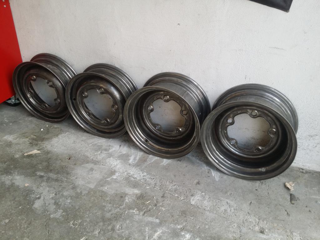

Felgen verbreitert und wie neu.

Wo hast du die Felgen machen lassen?

Da sind meine auch her halten seit 13 jahren perfekt.

Sehen ja echt super aus. Was haben denn die Felgen für Maße bekommen?

Vorn 4,5 und hinten 7x15

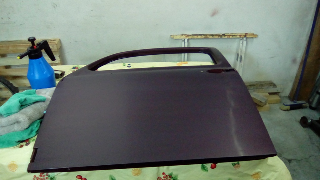

Spiegelglanz in Vollendung.
Klarlack komplett mit 1500er 2000er 3000er Schleifpapier geschliffen, 3 Gänge Menzerna Super Heavy Cut 300 mit Lammfell und Rotationspoliermaschine poliert, danach das 4 Gänge Rupes Programm mit der Rupes LHR15 Exzenterpoliermaschine benutzt. Ergebnis kann sich denke ich sehen lassen. 115h Stunden Arbeit für alle Teile. Jetzt fehlen nur noch mehrere Schichten Keramikversiegelung.

Wow, sieht gut aus ! Beim Zusammenbau sind dann Samthandschuhe gefragt... ;)

Top Arbeit, Respekt.
Um Längen besser lackiert als mein Ovali.

Krass was du da rausgeholt hast. Bin echt begeistert
Re: Dickholmer 1.63 Faltdach "Modern Maroon Bug" Restauratio
das tut doch weh wenn man den schönen neue Lack mit Schmirgelpapier behandelt . Aber das Endergebnis sieht man ja :up:

Vielen Dank für euer positives Feedback.
Naja wenn man es einmal gewöhnt ist, geht es. Früher wäre ich da auch nicht mit Schleifpapier ran.
