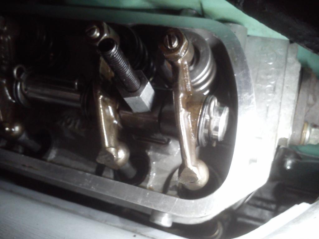

Wollte heute nur mal eben einen immer noch undichten Ventildeckel abdichten.
Also Motortraverse abbauen um den linken Topf der Ahnendorpanlage demontieren zu können.

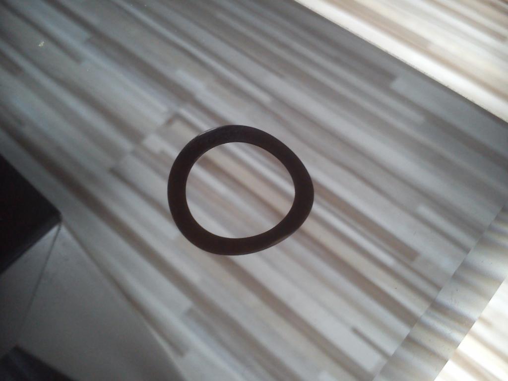

Deckel abgenommen und saubergemacht, da machte es Pling !
Heraus fiel eine halbe Federscheibe !!!
Die andere Hälfte war noch zwischen den beiden Anlaufscheiben eingeklemmt.
Der Motor hat grad etwa 250 KM gelaufen und die Scheiben und Wellen sind neu !!!
Wie kann das passieren ??
Habe nun aus meinem überholten und eingelagerten Mextriebwerk den Federring herausgenommen und werde morgen das Ding reinfriemeln.
Ist Gott sei Dank gut zugänglich.
Das hat natürlich meinen Tagesplan etwas gestört, passt mir gar nicht.

Sind Serienkipper mit ner W110 Welle, Kipphebelwellen sind unterlegt, Scat Einfachfedern.
Ich schieb das mal auf das Material da das ganze von einer vertrauenswürdigen Person sicher gewissenhaft zusammengebaut wurde.
Verschleiß schließe ich mal bei der Laufleistung und meiner Fahrweise in dieser Phase aus.
Wurde halt nur durch Zufall entdeckt.
Was kann passieren wenn das nicht erkannt wird ?

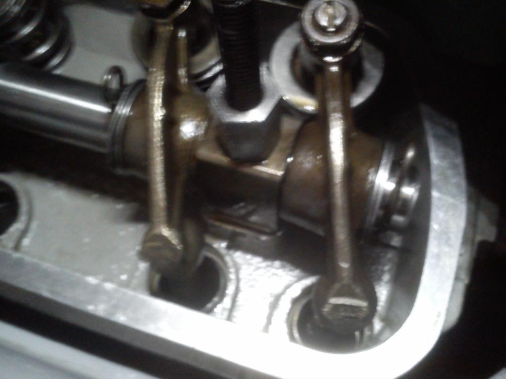

So viel ich weiß musst du eigentlich auch ein gewisses axial spiel bei den Kippern haben, dass dürfte ja nun viel zu groß sein, bedeutet der Kipper kann sich auf der Welle hin und her bewegen.
Ich würde da noch mal nach fragen ob das so alles ok ist.

Ist normal!
Die axialen Kräfte der Kipphebel werden durch deine stärkeren ventilfedern deutlich größer.
Auch Arbeit der Hebel jetzt viel mehr wegen dem hub und steileren Rampen des Nockens.
Also die Federn unbedingt gegen normale ausgleichsscheiben ausgleichen spiel ca 0.2 + 0.1mm
Besser ist noch du nimmst gleich ne Welle mit geschraubten enden, oder baust deine um auf geschraubt.
Die Sicherungs Ringe halten dem ganzen auch nicht lange stand.

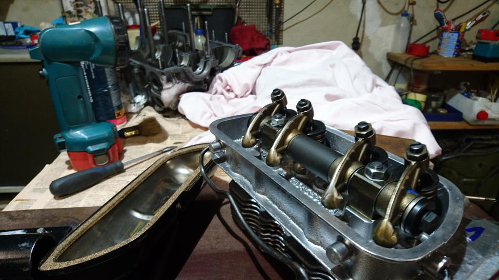

Ist jetzt bei eingebauten Motor etwas blöd zu machen, aber auf einer Bühne oder ganz hoch aufbocken zum davor Sitzen und auf Geschraubte umbauen. Wäre auch meine Meinung.
Das mit den Federscheiben geht gar nicht, da ist der nächste Ärger vorprogrammiert.
Hab das erst unlängst für Myladys Motor gemacht, ist nur ein bißchen Geduldsspiel.

Genau, umbauen auf geschraubte Wellen und Ruhe. Wenn man sich die Beilagscheiben genau anschaut, kannst Du schon erkennen welch hohen Qualitätsstandard die haben. Das ist bei bei den Einstellscheiben für die geschraubten Wellen auch nicht viel anders. Die liegen noch nicht einmal flach auf. Meistens sind sie durch die Stanztechnik schon hohl geformt.
Beschwerdeschreiben an irgendwelche Firmen würde ich mir für so eine Bagatelle schenken. Reine Zeitverschwendung.

Stimmt, die Scheiben haben meist einen Grat. Ich habe dazu ein kleines Stück Glasplatte und 600er Naßschleifpapier mit WD40 drauf daneben liegen und nimm dann den Grat weg.Wenn man sich die Beilagscheiben genau anschaut, kannst Du schon erkennen welch hohen Qualitätsstandard die haben. Das ist bei bei den Einstellscheiben für die geschraubten Wellen auch nicht viel anders. Die liegen noch nicht einmal flach auf. Meistens sind sie durch die Stanztechnik schon hohl geformt.
Wobei ich anmerken muß, 100% verschleißfrei ist die Sache auch nicht. Voriges Jahr mußte ich nach 2-jähriger Fahrzeit eine dünne Scheibe (denke 0,8?) austauschen, weil die einseitig eingelaufen war. Mir kommt auch vor, daß es häufiger auf der linken Bank passiert, war bei mir bei Zyl. 4.
Aber was wäre die Alternative zu den Geschraubten? Wenn so ein dünnes Scheibchen wirklich mal durch sein sollte, hast halt 0,8 mehr Seitenspiel, aber mit den Elefantenfüßen immer noch genug Fläche zur Ventilbetätigung (im Gegensatz zum Serientrieb). Einmal im Jahr schaue ich sowieso das Ventilspiel durch...
