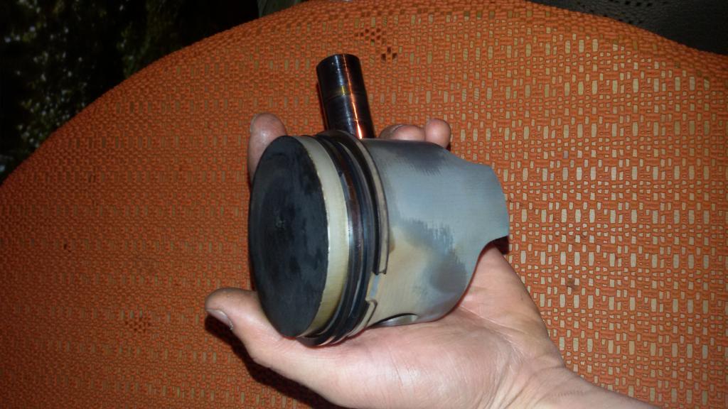

Bad News:
Die Kolben&Zylinder sind müll...
Die KW ist maßhaltig und kann weitergefahren werden.
Das Gehäuse ist soweit fertig. Es fehlt nur noch das Röhrchen für den Ölpeilstab. Hat jmd. sowas?
Bad News:

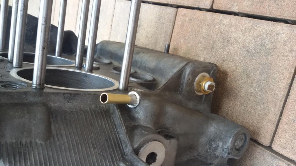

Da ich nun den Spendermotor von Christian geschlachtet habe, bleibt nach Abgabe der Köpfe, des Blocks und der Schwungmasse noch ein bisschen was an Teilen für die (D)-rehorgel über.
Ein kompletter und recht gut erhaltener Satz an gut abgelagerten Kolben und Zylindern, zum Beispiel. In diesem Fall sind es tatsächlich Buckelkolben. Die KW und Pleuel leg ich mir mal weg, Mann weiß ja nie.
Heute morgen habe ich dann noch an meinem Ölpeilstabröhrchen gebastelt. Mit dem Ergebnis bin ich doch recht zufrieden. "Löten" kann ich also noch.
Somit ist der Block nun fertig für die Montage. Um den Shortblock zu stecken fehlt mir jetzt noch ein kompletter Lagersatz und die leichten Stößel.
Anbei sind ein paar Bilder
