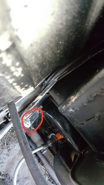

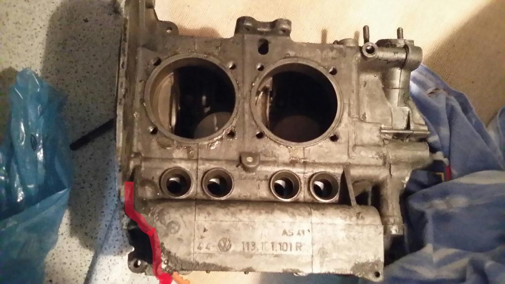

Hat jemand eine Idee, woher das Öl herkommt, wenn es an der rot markierten Stelle steht? Ich habe diese Stelle trocken gemacht, danach wieder den Motor laufen lassen. Siehe da, die Stelle war wieder mit Öl verschmiert. Irgendwo drückt sich das Öl raus, nur wo. Es ist auch relativ viel, die er "markiert".

Drückt sich das Öl vielleicht unterhalb des Zylindermantels heraus, und wie schaut es von unten aus ?

da oberhalb vom 3. Zylinder der Ölkühler ist, würde ich mal auf eine Undichtigkeit vom Ölkühler tippen.

Das Öl läuft an dem roten Strich herunter und tropft an dem Gewinde für das untere Stösselschutzblech herunter. Wenn es der Ölkühler wäre, würde das doch eher in der Mitte herunter laufen.

Kommt darauf an, wenn dein Ölkühler versetzt sitzt passt das schon ganz gut.
