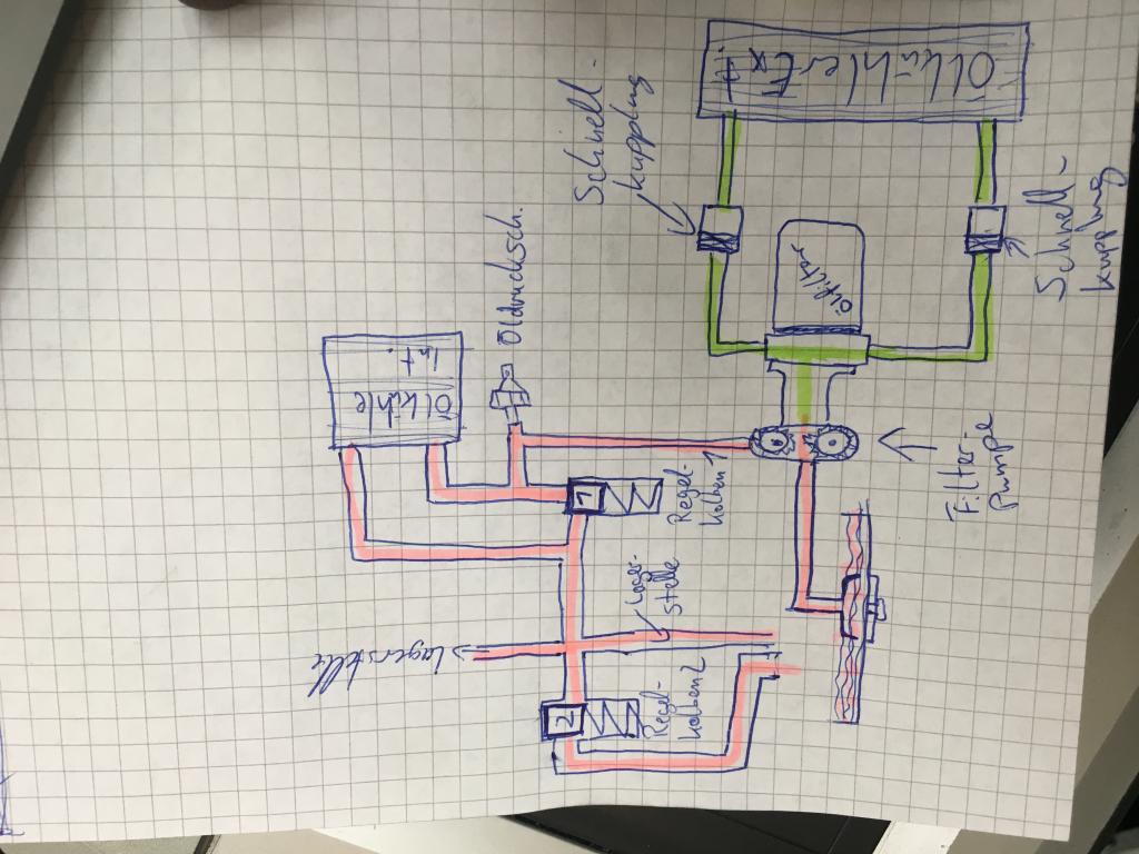

Re: Fragen zur Funktion von Filterölpumpen und dem Ölkreisla
Ah ok.
Das heißt, ich kann die Sandwichplatte mit Thermostat einbauen, und einen externen Ölkühler.
Wenn der Ölkühler dann zu wenig durchfluss hat, zum Beispiel weil Schnellkupplungen verbaut wurden, macht das nichts, weil alles was es nicht durch den Kühler bzw Filter schaft, geht direkt zur Schmierstelle?
So in etwa.
Und bei den Schnellkupplungen weiß ich halt nicht, wieviel durchfluss die haben.
Aber wenn der Filter und Sandwichplatte als Bypass fungieren, und das Öl von der temp in Ordnung ist, spricht doch nichts dagegen, oder?
Was hast du den für schnellkupplungen benutzt?
Funktioniert so, aber warum Schnellkupplungen? Baust Du so oft den Motor aus?
