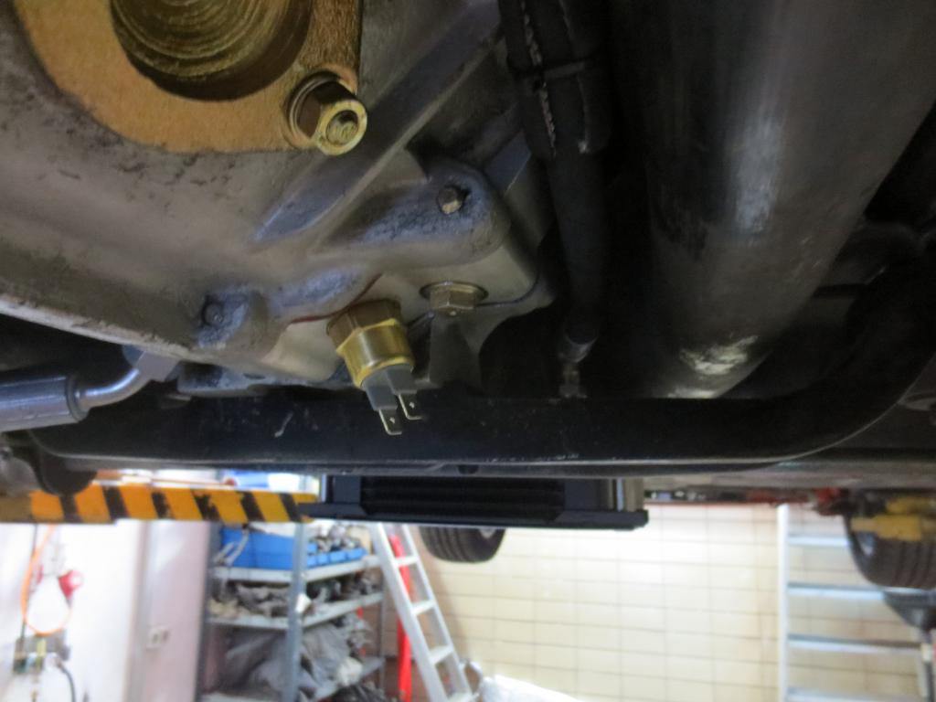

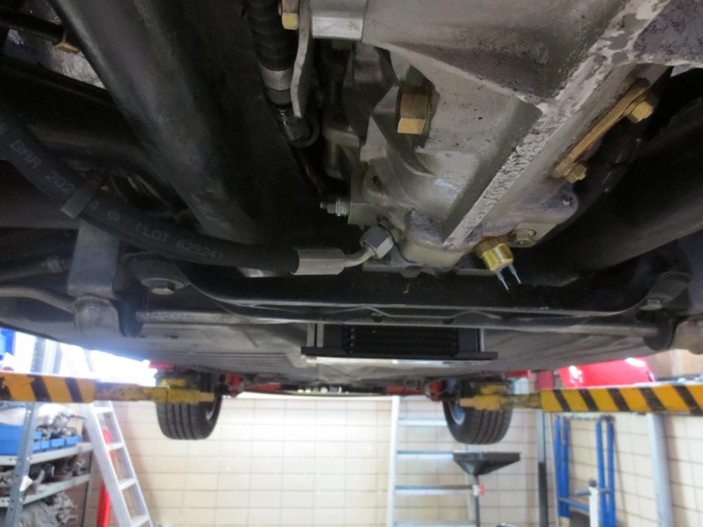

Ich habe an meinem 5Gang 901 Getriebe eine Ölkühlung verbaut. Die Pumpe habe ich bei Martin Bott gekauft . Ich habe das auf anraten von Herrn Bott eingebaut. Nach dem Einbau bin ich bisher ca 5000 Km gefahren und die Pumpe hat kein einziges mal gelaufen. Die Pumpe wird über einen Temperaturschalter der im Getriebe sitzt gesteuert und soll bei 92 Grad Öltemperatur angehen. Ich habe zur Kontrolle eine Lampe installiert die Leuchten soll wenn die Pumpe läuft.
Das war bisher noch nicht der fall. Und das Getriebe kriegt genug druck Typ 4 mit 195 Ps und 240 Nm . Egal ob auf der Bahn bei Dauergeschwindigkeit 180-200 oder in den Alpen bei der Kurvenhatz die Pässe rauf bisher ist nichts passiert.

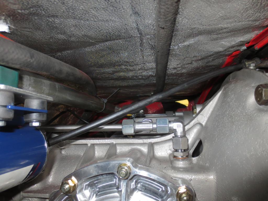

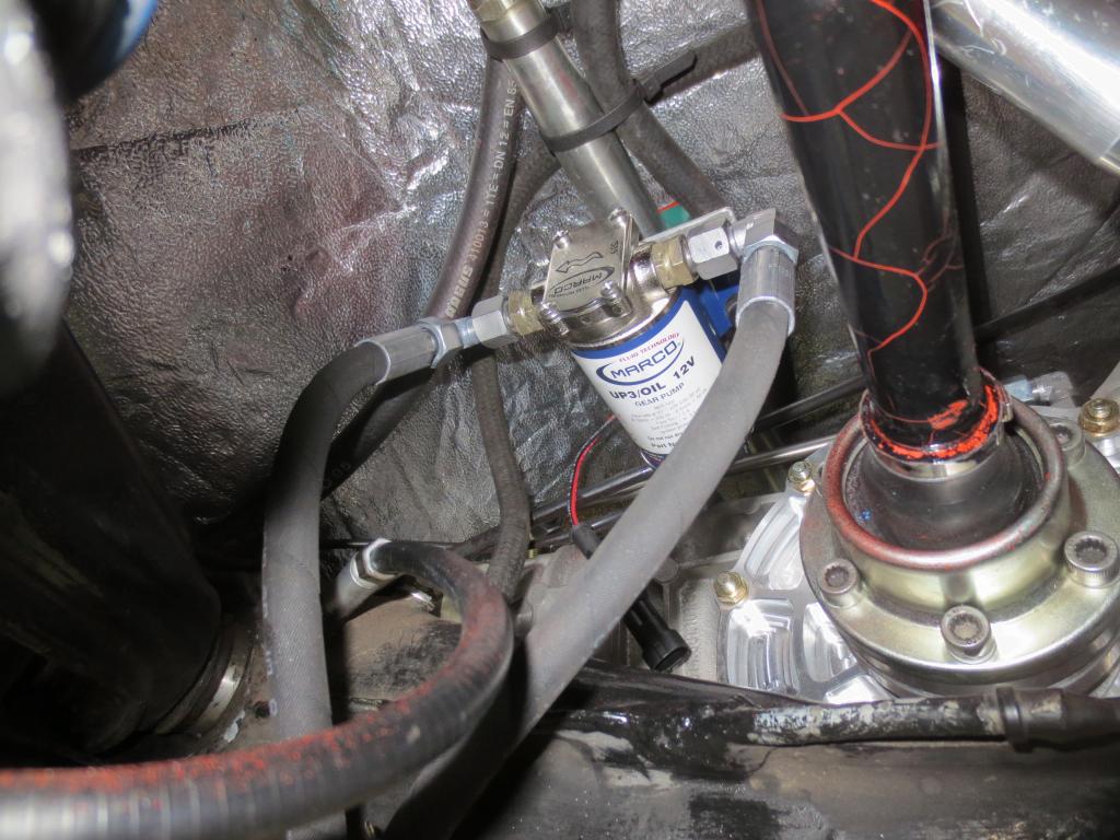

Ich hatte vergessen das ich auch noch Bilder habe, für die die es interessiert.

Das Rädergehäuse vom Bott gibt es doch glaube ich schon fertig mit Anschlüssen für die Schläuche. Außerdem ist die verwendete Alu-Legierung deutlich temperaturfester als das serienmäßige Magnesium.
Der Rücklauf über die Entlüftungsbohrung direkt ins Differentialgehäuse sorgt sicher für eine effektive Kühlung der Sperre, der Rest bekommt dann nur "warmes" Öl.
Wie wird das Getriebe jetzt eigentlich entlüftet?
Die Ölpumpe sollte die gleiche sein, die ich für den Kühlkreislauf meines Motors verwende.
Nur: Ich kriege immer etwas Bauchweh, wenn ich Schläuche unter der Rahmengabel sehe.
Always Aircooled
Always Aircooled

Re: Getriebeölkühlung
Hallo kaefermichel
Ich habe eine Frage zu der "Verschlauchung"
Auf den Bildern sehe ich keinen Filter vor der Zahnradpumpe..............
Wenn ich daran denke was bei mir immer so an dem Magneten der Ablassschraube hängt und das dann durch die Pumpe geht..............
Auch wenn ich keinen Filter sehen kann ist das sehr schön gemacht
ELO
ELO
