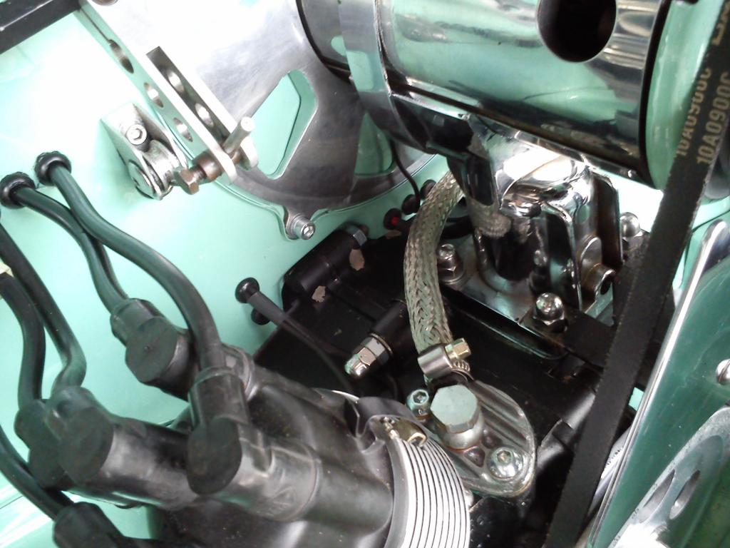

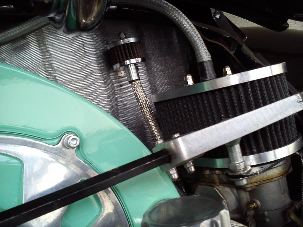

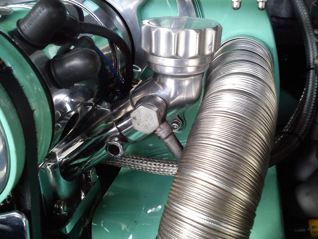

Ich hab die regenreichen Tage auch mal genutzt um an meiner Entlüftung zu arbeiten.
An dem hübschen gewinkelten Öleinfüller hat mich immer der nach vorn herausragende Anschlussstutzen und die damit ungünstige Schlauchverlegung gestört.
Hab da nun was passendes gefunden, ist von der Servolenkung eines Corsa B.
Musste da nur eine schmale Hülse unterlegen da es nicht plan anlegbar war, der gebogene Rohrstutzen hat die optimale Biegung und Länge.
Der Schlauch mündet im Sammelkasten.
Am Verschluss der B-Pumpe klappte das einfach mit einer handelsüblichen Ringöse, Schlauch endet in separaten Entlüftungsfilter.
Vielleicht übertreibe ich die Entlüftung, hatte aber schon mal ölige Erfahrungen gemacht.

Könnte man auch an diesem ,am Limasockel angegossenem ,Stutzen eine Entlüfftungsmöglichkeit schaffen ?
Durchbohren und Röhrchen eintreiben und kleinen Filter drauf wäre da meine Idee.
Wozu der Stutzen dient ist mir eh nicht bekannt
- DSC_6071 - Kopie.jpg (282.29 KiB) 5436 mal betrachtet
Re: Ab wann Kurbelgehäuseentlüftung beim Typ 1 Motor
Da läuft dann beim Öl einfüllen eine schöne Menge Öl direkt raus:D
- Firefox
- Beiträge: 1797
- Fahrzeug: Mini Cooper
- Fahrzeug: Sfera RST 50
Das sollte natürlich nicht passieren, klar.
Nehme eh einen langen Schlauch der bis fast zum Abweisblech reicht zum einfüllen.
War ein fixer Gedanke.
Wobei ich immer noch nicht weiß wozu dieser Ansatz dienen soll.
