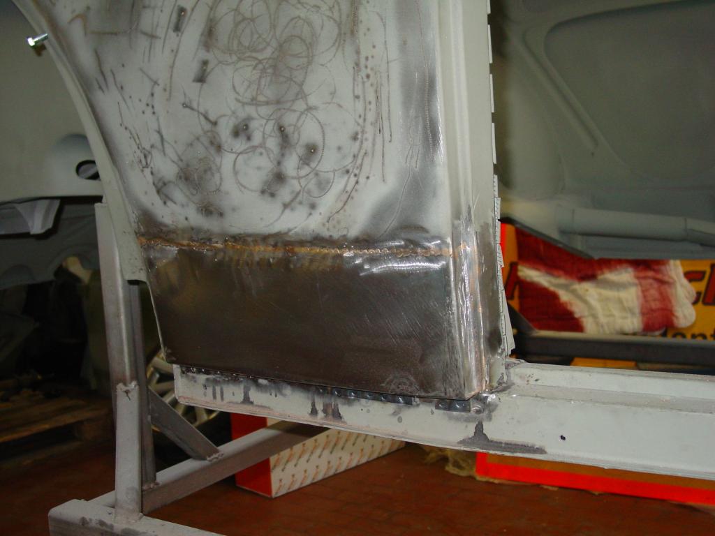

Jetzt wird geschweißt.
Übrigens: Die Nähte habe ich mit einem MIG-Lötgerät mit CuSi-Draht gezogen, deswegen der etwas goldige Glanz. Ein konventionelles MIG/MAG-Schweißgerät tut's an dieser Stelle auch.
Vorteil beim MIG-Löten: Weniger Wärme, geringerer Verzug, geringere Korrosionsanfälligkeit und durch die geringere Wärmeeinbringung geht das "Pilgerschritt"-Schweißen etwas zügiger voran. Die Festigkeit der Lötnaht ist etwas geringer, allerdings ist die Bindungsgüte höher. Und der Preis für Draht und Gas...
Die Unterkante ist mit einem Elektron-Multispot gepunktet.
Die Chemie stimmt: Brunox Epoxi
Grundiert
Grundiert
Blank machen, wo geschweißt werden soll
Immer hilfreich: ordentliche Magnete zum Fixieren
Die Vorderkante ist Fix- und Startpunkt
Im Pilgerschritt langsam nach hinten arbeiten
Oben fertig
Oben fertig
Naht von innen
Naht von innen
Unten begonnen, damit das Blech nicht "abhebt"
Vorne zu
Vorne zu
Alles zu
Alles zu
Verschliffen
Verschliffen
Stoßpunkter / Spotter
Gespottete Unterkante
Fertig verschliffen
Fertig verschliffen
Grundiert!
Grundiert!
