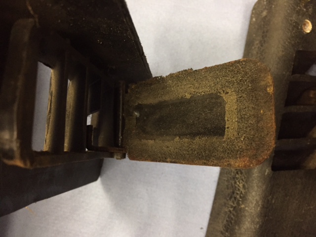

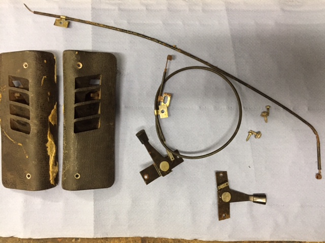

Mein erstes Thema hier betrifft die Fernbedienung der Warmluftausströmer im Käfer. Diese wurden wohl nur am Modell von 1969 eingebaut.
In den letzten Tagen habe ich mir die notwendigen Teile aus meinen Krabbelkisten zusammengesucht. Es fehlt aktuell nur eine Befestigungsschelle. Vom Zustand der Teile bin ich zwar nicht begeistert aber in einigen Wochen werde ich die Teile in einen guten Zustand versetzt haben. (Hoffe ich :-) ).

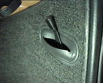

Was mir definitiv fehlen wird, sind die Teppichverkleidungen der Seitenwände des Fußraums mit der Aussparung für die Fernbedienung.
Kennt hierzu jemand eine Bezugsquelle? Und wie konntet ihr das Dichtmaterial der Klappen ersetzen? Würde Moosgummi oder Armaflex von der Rolle funktionieren? Woher bekomme ich Außenzüge mit passendem Durchmesser?
Anbei Bilder dazu:

die Teppichverkleidung wirst wohl selbst machen oder lassen. Ich hab meine Seitenverkleidungen nur eingeschnitten und vom Sattler vernähen lassen damit es nicht ausfranzt
hier kannst mal einen groben Blick darauf erhaschen: http://bugfans.de/forum/fahrzeugvorstel ... it=smarter

Das wäre die einfachste Lösung. Oder ich suche nach einer Art Tülle, so wie beim Karmann Ghia.

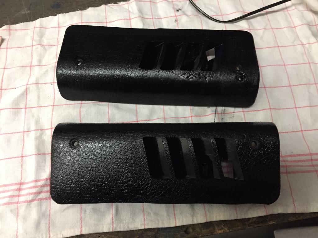

So, die Teile sind komplett gesäubert und bereits wieder lackiert. Einen Ausströmer muss ich leider ersetzen, da zwei Ohren abgebrochen sind. Habe aber noch Ersatz im Fundus.

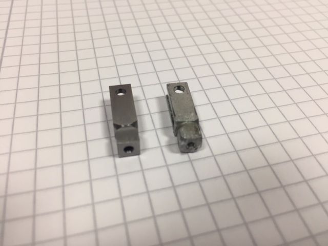

Und nun habe ich auch Ersatz für das vom Zug abgebrochene Verbindungsteil. Es war absolut unmöglich die noch vorhandenen Reste auszubohren. Daher habe ich mir durch sehr nette Kollegen ein neues Teil anfertigen lassen.
Danke nochmals hierfür.

Schön geworden.
Aber warum nicht gleich zwei ?
Nein, schaut wirklich perfekt aus und du kommst mit deinem Vorhaben weiter.

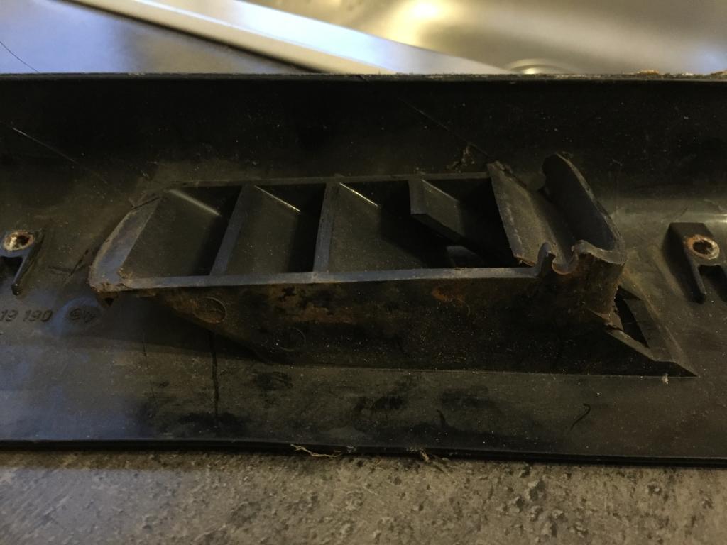

So ein Mist. Ich habe keinen rechten Ausströmer im Fundus. Nur zwei linke :-( . Kann mir jemand aushelfen?
Am rechten Ausströmer sind beide Ösen gebrochen. Setze noch eine Anfrage unter "Suche".

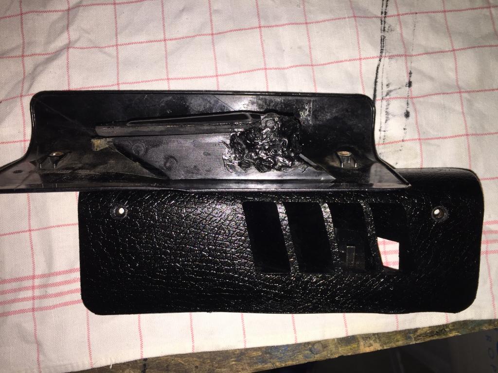

Leider konnte ich keinen zweiten Luftausströmer auftreiben. Also musste ich den defekten irgendwie reparieren. Mit einem Lötkolben konnte ich die notwendigen Ersaztstücke austrennen und wieder einschweissen. Ging ganz gut und hält sogar sehr gut.
