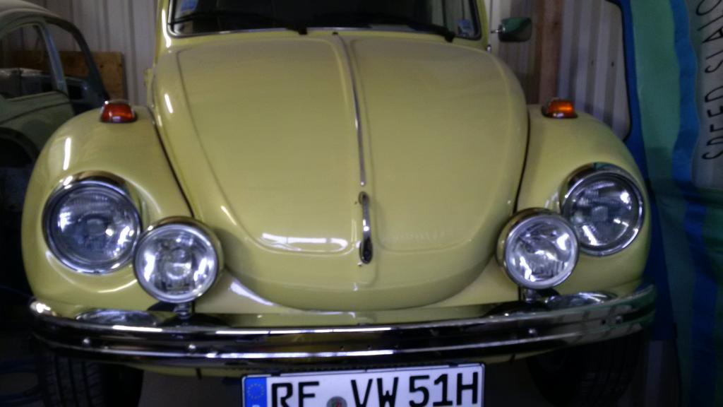

So, ich nochmal :D
Wollte nur kurz ein paar Bilder von dem nahezu fertigen Ergebnis zeigen.
Die selbst gebauten Halterungen aus V2A in 4mm und Glasperlen gestrahlt sowie die montierten Scheinwerfer.
Falls jemand die Maße der Halterungen benötigt soll er sich einfach melden 8-)
Bis dahin und noch einen schönen Sonntag,
Markus

Re: Alternative zu Cibie Oscar
Beitrag von avi45 »
Hallo Markus,
schön, lässt du die Töpfe schwarz?
Das war ein guter Tip, ich habe mir die auch bestellt und ich muss sagen: klasse!
Zu deinen Haltern.
ein Längsloch für den Stoßstangenhalter, d.h. du bohrst ein Loch in den Stoßstangenhalter und befestigst dann den Scheinwerferhalter mit einer Schraube?
Beitrag von markhue »
Hallo avi45,
freut mich, dass mein Tipp gut ankommt :)
Habe eigentlich vor die Töpfe noch in Wagenfarbe zu lackieren, wollte aber erste einmal sehen wie alles montiert aussieht.
In die Befestigungswinkel habe ich ein 8,5 mm Loch gebohrt und in die Stossstangenhalterungen ein 6,5 mm Loch. Ich habe das ganze vorher
mit einer Zwinge befestigt und dann an der Halterung markiert und durchgebohrt. So konnte ich die Neigung noch etwas verändern, falls erforderlich
werde ich evtl. noch ein zweites Loch bohren wenn sich die Scheinwerfer während der Fahrt bewegen sollten.
Markus
