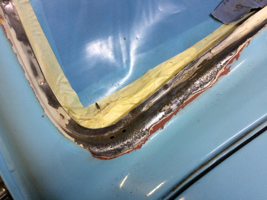

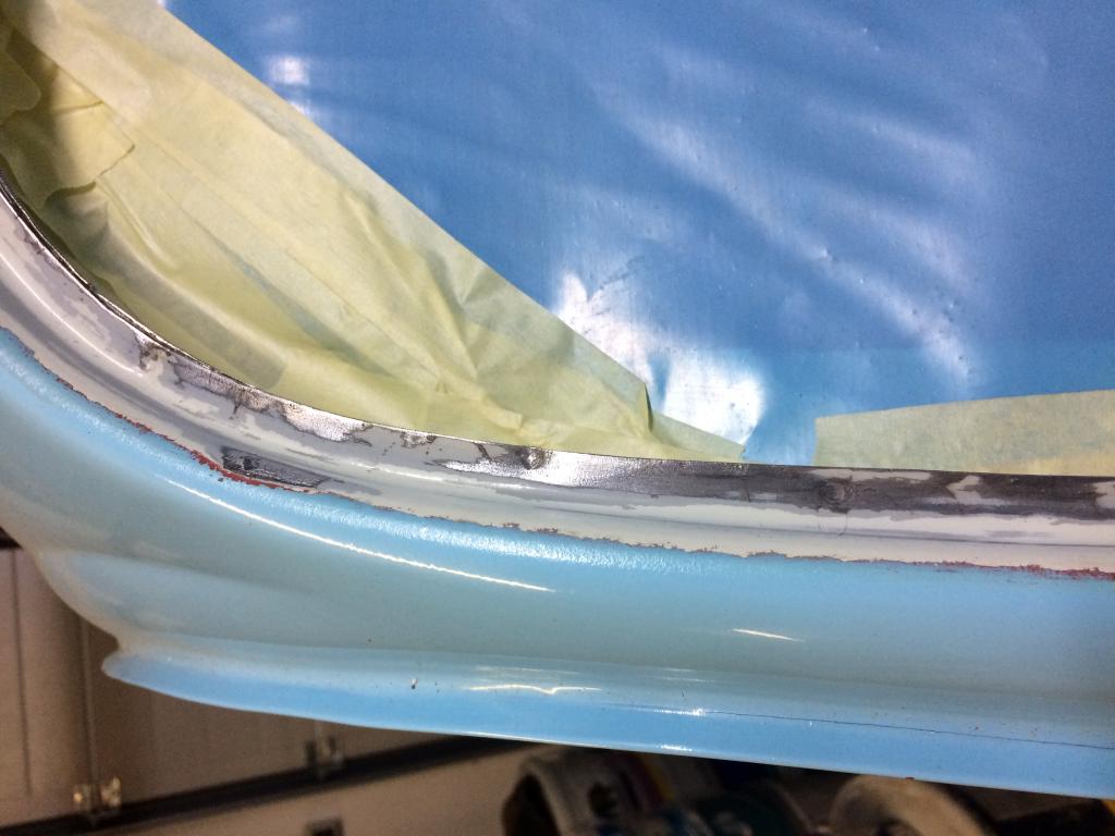

Servus Leute,
Wie würdet Ihr in diesem Fall (siehe Bilder) den Scheibenrahmen vor Korrosion Schützen ? Bzw. Ist es Sinnvoll alles Abzuschleifen.
Ich wollte nach dem Abschleifen erst Rostumwandler Epoxi, dann brantho korrux 3in1 Füller, Decklack.
Würde mich über Meinungen freuen !
Grüße Stephan

Servus Stephan,
also ich halte nicht viel davon auf Rost zu grundieren, auch von den ganzen Wundermitteln ala Fertan, Brunox... bin ich nicht so begeistert.
Ich würde die Stellen fein Strahlen, bis der tief sitzende Rost restlos entfernt ist, dann mit 2K Epoxy als Isolierschicht grundieren. Dann normaler Lackaufbau. Alternativ dazu, wenn die Pest zu tief sitzt, hilft nur Blech einsetzen. Ich glaube, jeder Lackierer würde Dir zu ähnlichem raten

Bin Zwergnases Meinung. Strahlen und ordentlich mit 2k Grundieren. Hier entweder EP oder ein Säureprimer (Aktivprimer). Hier hast nochmal eine bessere Beständigkeit falls doch Restrost übrig bleibt.

Chemisch entrosten mit einem Mittel auf Phosphorsäurebasis, wie Pelox RE, gut spülen, und dann mit Brantho Korrux nitrofest grundieren.
