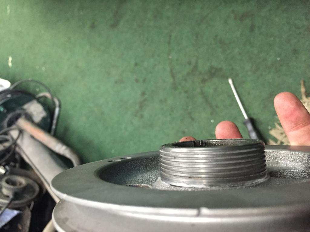

Scheunenfund1956 hat geschrieben:Moin,
Ich habe auf meine original 356er Riemenscheibe ein Gewinde gedreht.
Von einer alten standard VW Riemenscheibe habe ich dann das Ölrücklaufgewinde abgestochen und ein passendes Innengewinde in das Teil gedreht.
Das Ganze wird denn mit Locktide montiert und verkerbt!
Hält super und es sind keine Änderungen am Block notwendig!
Leider grad kein Bild zur Hand da das Teil ja schon montiert ist.
VG Martin
VG Martin
Ganz genau so hatte ich das auch mal gemacht :character-blues: :)
