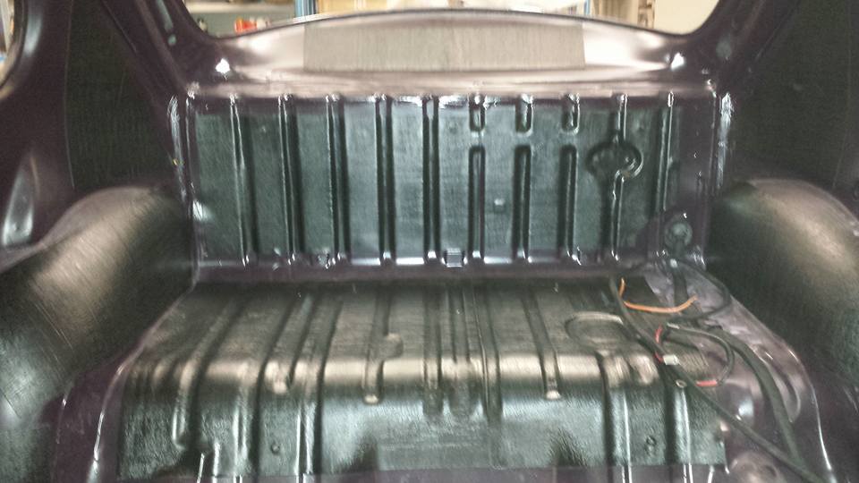

Es ist ein Wasser-Epoxy- Schwerstoff Gemisch. Aus dem Boxenbau, wird auch für Fahrzeuge angeboten.
Ich habe etwa 2-3kg auf dem Blech vom Kofferraum und der Trennwand Motorraum draufgeklatscht. Die serienmäßigen Prägungen sind verschwunden, zubetoniert, brettleben ;)
War sowas davon...
Schade, dass man es kaum lagern kann... es härtet auch in der geschlossenen/ungeöffneten Dose recht schnell aus.
Es wird sehr hart, ist schleifbar, lackierbar. Ausgehärtet wird das graue Material lila, es ändert massiv die Farbe.
Klopft man an das Blech, ist die Wirkung echt erstaunlich. Das Blech wird sehr dumpf, keine Vibrationen. Ich kann's loben, viel Wirkung, wenig Gewicht, Preis OK.

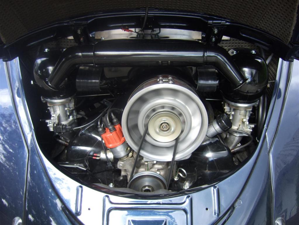

Zusätzlich zu den inneren Dämmmung wird meiner dann so etwas bekommen , hier ein Bild vom Markus`s seinem.
Mal schaun wie leise so ein Käfer werden kann ;-)
