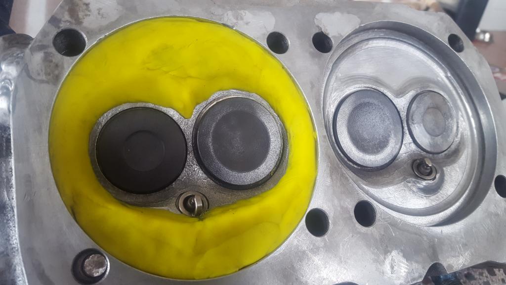

Meinungen?
Brennraum Niere.
An der Kerze sagen wir mal gerade,
gegenüber schön schräg, gleichmäßige Quetschkanten.
Ventile werden statt 39/33 dann 43/36
Da braucht dann einer gut Ausdauer fürs aufschweißen
aber was will man machen? Als armer Student muss man nehmen was da ist
Gruß und schönen Rest Sonntag
Christoph
Brennraum Niere.
Christoph

Re: Das Low-Budget-Studenten-Projekt: 959 für Arme (2400er L
Schön modelliert
Du kannst doch jetzt schon einmal auslitern, um zu sehen wohin die Reise geht. Ich vermute mal das die Verdichtung mit 1,5mm Kolbenrückstand zu hoch sein wird. Somit dürfte die Aufschweißorgie doch nicht so intensiv werden.
Das kommt wahrscheinlich morgen an die Reihe, weiß ja jetzt was ich am besten nehmen muss
das blaue Zeug aus der Binden Werbung...ah ne warte Frostschutz
wie gesagt das war ja nur grob, ich muss ja noch paar Millimeter runter.
Die 1.5mm KR muss ich fahren (Nikasil Zylindern Erfahrung Berichte)
ABER wie weit sollte der Zylinder in dem Kopf stehen? Gibt es da eine grobe Erfahrung?
Da dürfte es nicht soviel Spielraum geben. Schau mal wie weit deine Kerze schon rausschaut
Da bleiben Dir vielleicht noch 1 - 3 mm. Das ist aber bestimmt kein Problem. Die Hauptsache ist eine Führung für die Zylinder.
