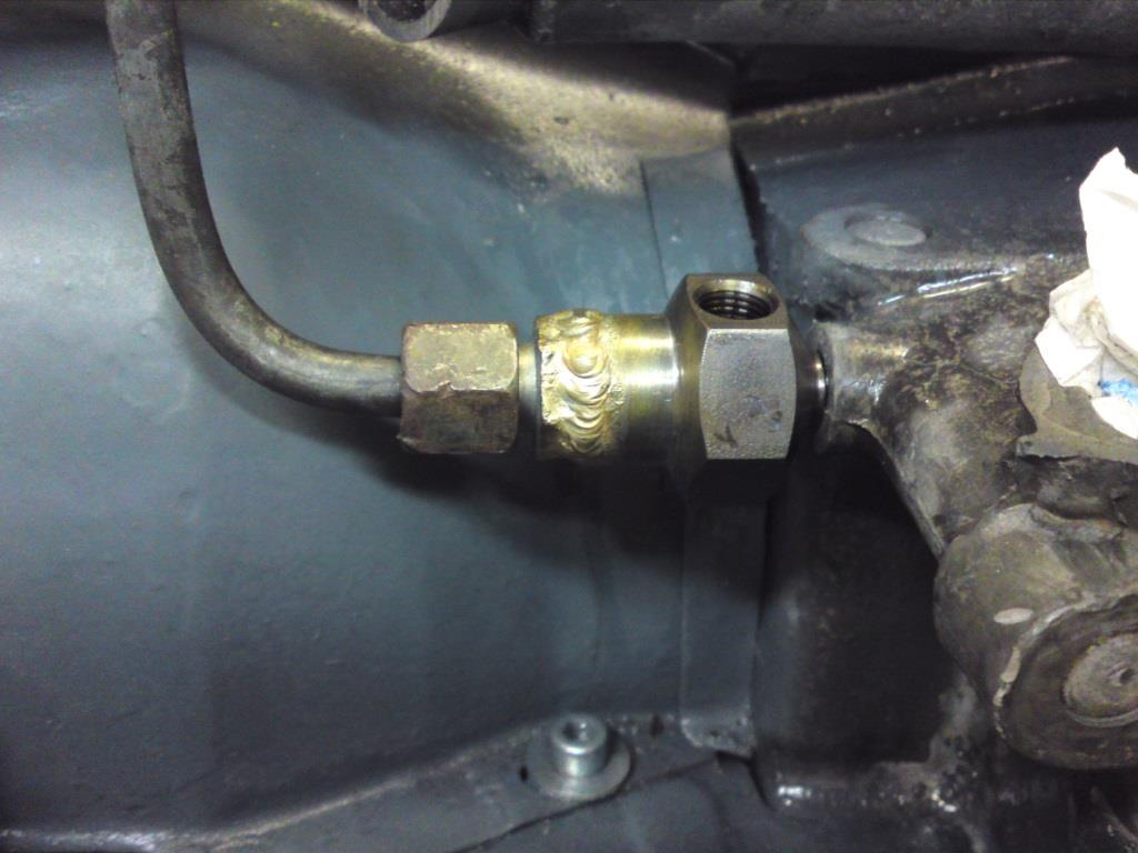

Was für einen Motor hast du denn? Einkanal 1600er könnte kleine Ölkanäle haben.
Ich weiß nun nicht, wie tief du da drin steckst. Schau mal unter den Motor, wie viele Öldruckregelkolben er hat. Erkennbar durch die großen Schlitzschrauben unter'm Motor.
Gerade beim Turbo brauchst du eine anständige Ölfilterung. Einfachste Lösung ist da eine Ölfilterpumpe. Sowas: http://www.typ4shop.de/product_info.php ... Punkt.html
bzw die: http://www.typ4shop.de/product_info.php ... Punkt.html
Je nachdem, was du für eine Nockenwelle verbaut hast.
Die Ölversorgung vom Lader ist relativ einfach. Die Zuleitung hat die Verjüngung und wird einfach in den Ölkreislauf des Motors integriert.
Lars verwendet zum Anschluss des Ölrücklaufes immer einen Anschluss am Zusatzölsumpf, das ist eine schöne und einfache Lösung.
Ich habe es so integriert:
Rücklauf siehst du hier:
Achtung, die Lambdasonde ist da falsch platziert, diese darf nicht vor den Turbo.

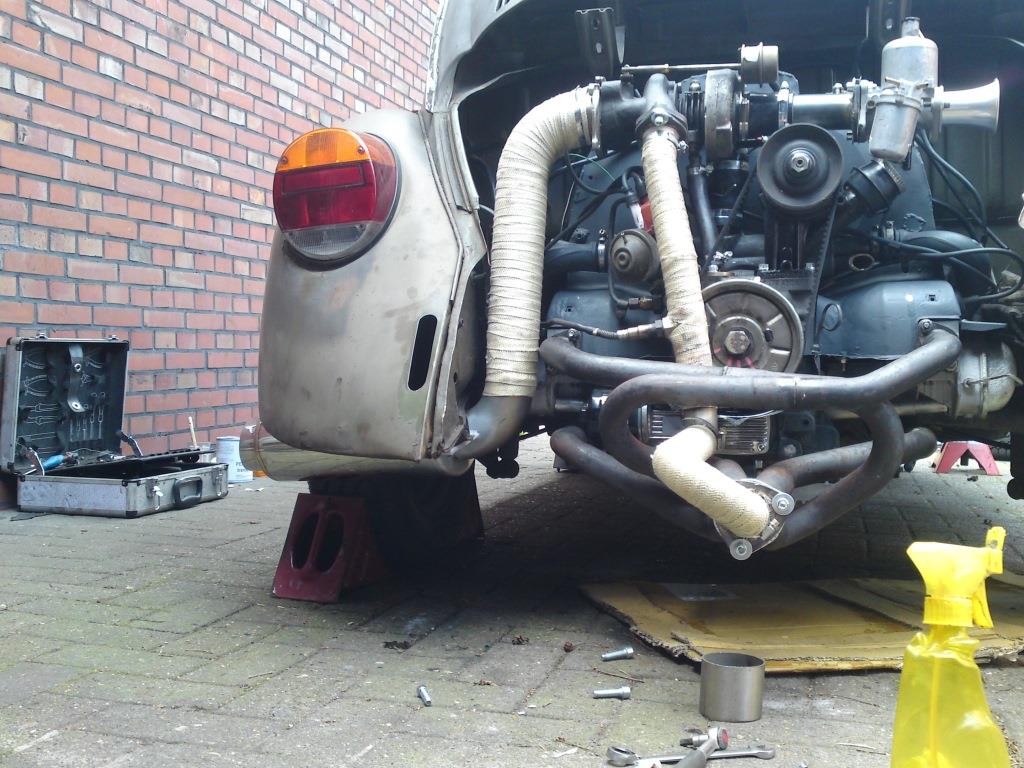

Mahlzeit so viel Zeit vergangen aber auch mal was geschafft. Auspuff ist fertig geschweißt und Lader sitzt drauf. Motor läuft auch schon mal aber genau da starten auch meine Probleme!
1. Der Lader drückt auf der Abgasseite Öl raus. Woran kann das liegen. Ich habe für den Vorlauf eine 4 und für den Rücklauf eine 6 mm Leitung. Muss da irgendwo noch eine Verjüngung rein damit der Lader nicht so viel öldruck bekommt? Oh
Und zweitens kommt der Lader nicht auf Drehzahl. Also die Turbine. Sie lässt sich von Hand durchdrehen aber stopt auch sofort wenn ich aufhöre zu drehen. Müsste die nicht weiterlaufen? Also sich anschupsen lassen und weiterdrehen?
Danke schon mal vorab hoffentlich habt ihr nen paar gute Tips für mich
