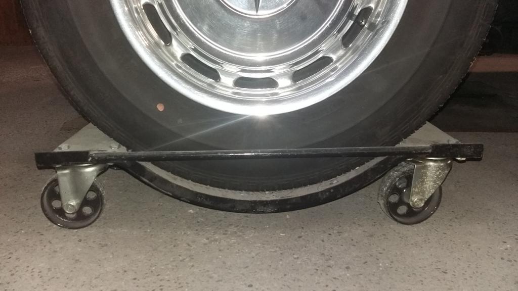

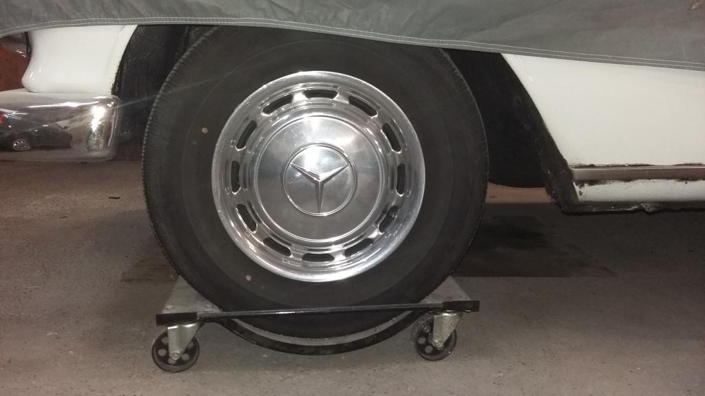

Servus Tweek,
anbei die Fotos.... a bisserl spät, aber i habs allerweil vergessen zum Fotografieren.....
Ein wenig drücken die Reifen schon auf die Kanten der Rangierhilfen.
Michl
Michl
