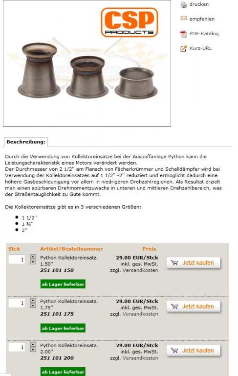

Das mit der Tiefe der Anlage habe ich geklärt, aber auf die Kollektoren möchte ich nochmal zu sprechen kommen, weil diese schon erwähnt wurden.
Sehe ich das richtig, es gibt eine einheitliche Flanschgröße, egal welchen Durchmessern man sich bei der Pyhton bestellt und dann kann ich unter diesen
drei Kollektoren wählen welchen ich einbauen will. Aber gibt es da irgendwie Anhaltspunkte nach welchen Kriterien ich den auswähle, oder ist das eine reine Probiererei?
Mein Ausgangsmotor ist ein 2275ccm Typ 1 mit FK89 Nockenwelle, 40/37,5mm Ventile und 44er Webers. Gefühlsmäßig hätte ich jetzt mal zu dem kleineren Kollektor gegriffen.

Bei dem hubraum /ventilgröße auf gar keinen fall den kleinsten nehmen, dadurch wird dein aggregat abgeschnürt und heißer laufen...Bouncer hat geschrieben:Das mit der Tiefe der Anlage habe ich geklärt, aber auf die Kollektoren möchte ich nochmal zu sprechen kommen, weil diese schon erwähnt wurden.
2" wurde ich da erst mal ausprobieren.
Ansonsten ist das wirklich nur individuell auf dem prüfstand ermittelbar...

Bei mir war der rechte ideal als Kompromiss zwischen spitzen Leistung und Durchzug. Die mittlere Version war in zwischen 4000-5000- U/min etwas besser aber ab 5600 schlechter ..
Mit dem kleinen Einsatz müsste ein Serien naher Motor funktionieren.
Ganz ohne Einsatz fehlte bei mir im Mittleren Bereich Drehmoment
2l Typ 4 ,324er , Ventiele 46-39 , 163ps 200Nm

Bei welchem Durchmesser vom Fächer?Felix/DFL hat geschrieben:Bouncer hat geschrieben:Das mit der Tiefe der Anlage habe ich geklärt, aber auf die Kollektoren möchte ich nochmal zu sprechen kommen, weil diese schon erwähnt wurden.

@yoko
Steht ja leider nicht mit dabei, bei der combo und vor allem der fk89 nocke sollte es schon ein 44mm krümmer sein, 42mm sollte auch noch funzen.
Ich fahre die 42mm python im typ-3 mit 2.2l ventile 42/37,5 und webcam 86b.
Top anlage!
Derzeit noch ohne einsatz, der 2" einsatz liegt jedoch schon parat.
Top anlage!

Danke fürs Feedback! Wäre interessant, ob/was der 2" Kollektor dann bringt-oder nicht. Sind ja immer noch über 5cm Durchlaß...hätte eher an den Kleineren gedacht, weil die 42mm ja innen nur so ca. 38mm hat.Felix/DFL hat geschrieben:@yoko
Top anlage!
PS: Denke, ich werd meinen neuen/unverbauten 42mm Phyton-Fächer samt J-Rohren hier mal anbieten und auf 44mm umsteigen, weil mittlerweile mein Hubraum sich erhöht hat (2332ccm).

Vielen Dank schon mal für die ganzen Antworten!
Die 42mm Anlage würde ich bestellen bzw. habe ich in Auftrag gegeben, aber ist es generell besser die 45mm zu nehmen und größer zu gehen, weil dann schwenke ich noch um?
Bei den Kollektoren nehme ich alle drei und probiere dann aus.

Mit der fk89 nocke bist du ja eher auf hohe drehzahlen aus und weniger drehmoment untenrum, da ist ein 45er fächer schon sinvoll.Bouncer hat geschrieben:Vielen Dank schon mal für die ganzen Antworten!![]()
Den kleinsten einsatz brauchst du definitiv nicht!
Wenn's untenrum mehr schieben soll und die nocke nicht so aggressiv ist würde ich pers. immer die 42mm variante nehmen das langt.
