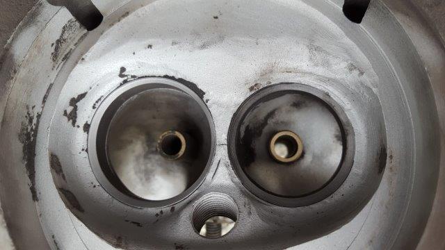

Ich bin kein Pro aber stell doch einmal Bilder vom Brennraum der Köpfe ein. Diese reduzierte Quetschkante störrt mich in deinem Konzept etwas, aktuell gehen viele Konzepte eher in die andere Richtung, viel Quetschkante mit geringen Kolbenrückstand. Es gibt wohl Leute die soetwas gut zum laufen bekommen haben mit reduzierter Quetschkante (Halbkugelbrennrsaum?) aber ich meine viele Konzepte mit solchen Brennräumen hatten ähnliche Probleme, klingeln und etwas zäh...

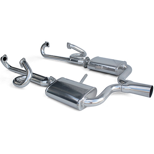

Welchen Auspuff fährst du denn nun?

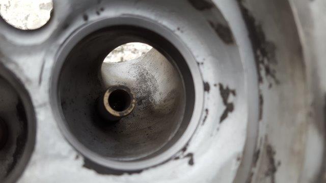

Ich habe mal Fotos gemacht und stelle die jetzt rein. Textlich antworte ich dann noch mal.

Einlasskanal vom Ventil aus

@all: Soll ich die Risse zwischen den Ventilsitzen schweißen lassen, bevor ich fräse? Oder ist das sinnlos, weil sie sowieso wieder reissen? Das Übermaß würde ich mit 15/100mm einstellen....

Die Auspuffanlage ist diese hier von CB performance für den 550 Spyder Replika. Die Dämpfer sind reine Absorbtionsdämpfer, kann man gerade durchsehen. Ist aber nicht sehr laut, kann man in D prima mit fahren.
Auslassführung: Das wäre mal ne Studienarbeit wert, um zu ermitteln, wie die Verhältnisse sind. Ich würde es genau anders herum erwarten. Im Prinzip soll die Energie des ausströmenden Gases ja raus. Die A-Führung nimmt so noch welche auf und erhitzt den Kopf....

Der Brennraum ist natürlich eine Katastrophe.
Bevor Du hier die Sitz ringe rausmachst besorge Dir neue Köpfe.
Zusammen mit der richtigen Nocke passt das dann.
Re: Wiederaufbau 2,1L 94x76
Dito...Köpfe inne Tonne und AA Dinger kaufen.
Da muss aber auch das volle Programm...gehen aber gut zu bearbeiten.Nimm die immer.
Sitzringe müssen geschnitten werden und manchmal ist eine Einlassführung nicht so stramm wie ich es für Richtig halte.
Aber Einlasskanäle müssen eh gemacht werden damit das 40er Einlassventil funktioniert.

Ich nimm meistens die AA mit 40/35,5...als Basis.
Ventile und co wandern aber direkt in die Tonne.
Kann die Dinger aber bei meinem Lieferanten nur komplett kaufen.
Wenn ich nachher noch in die Werkstatt gehe,mach ich mal schnell nen Foto davon.
Bei dem Hubraum mit 40er Einlassventilen macht ,meiner Meinung nach, noch mehr Steuerzeit keinen Sinn.
Die alten Köpfe sind aber auch wirklich übel.Sitzringe,Brennraum und Führung sind nix für "Leistung".
