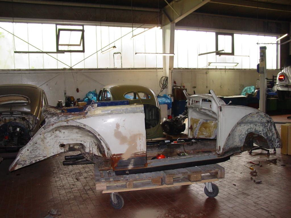

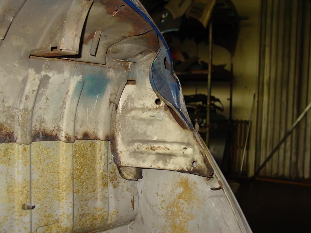

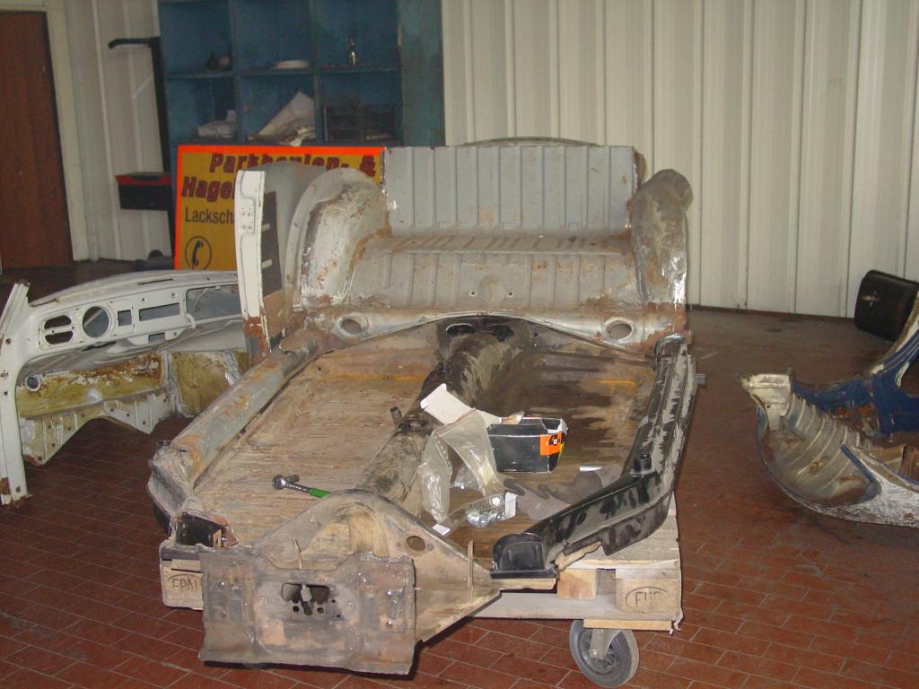

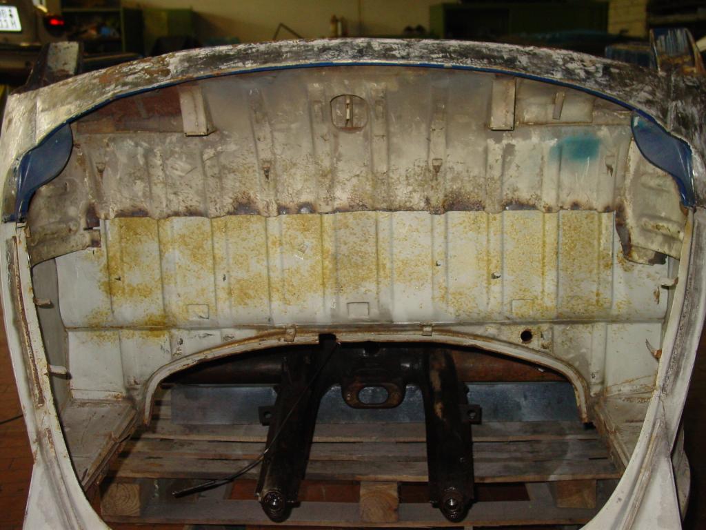

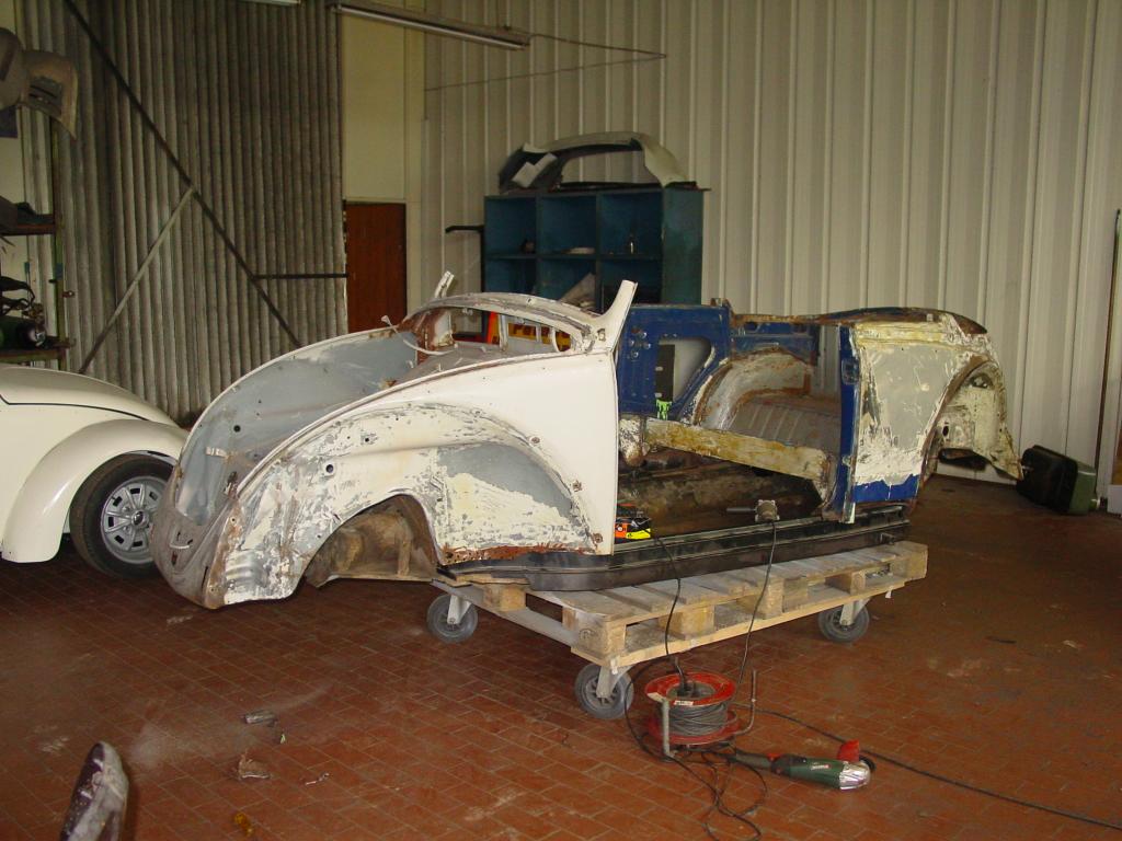

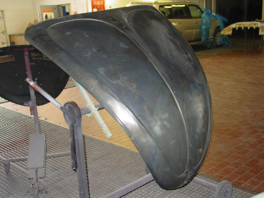

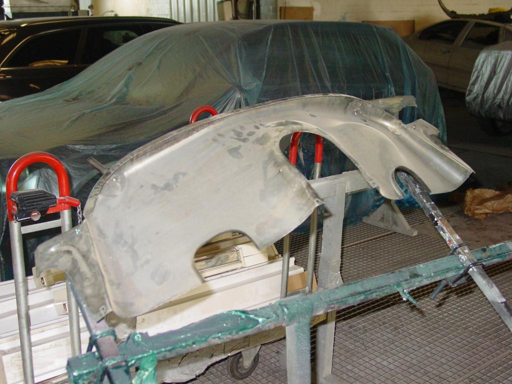

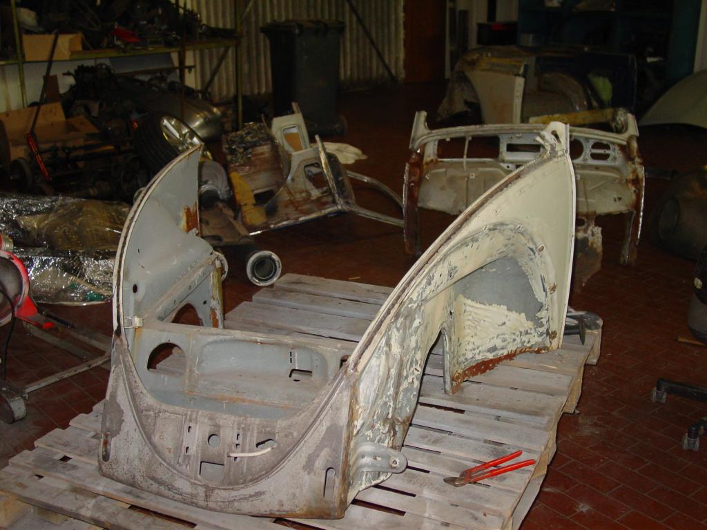

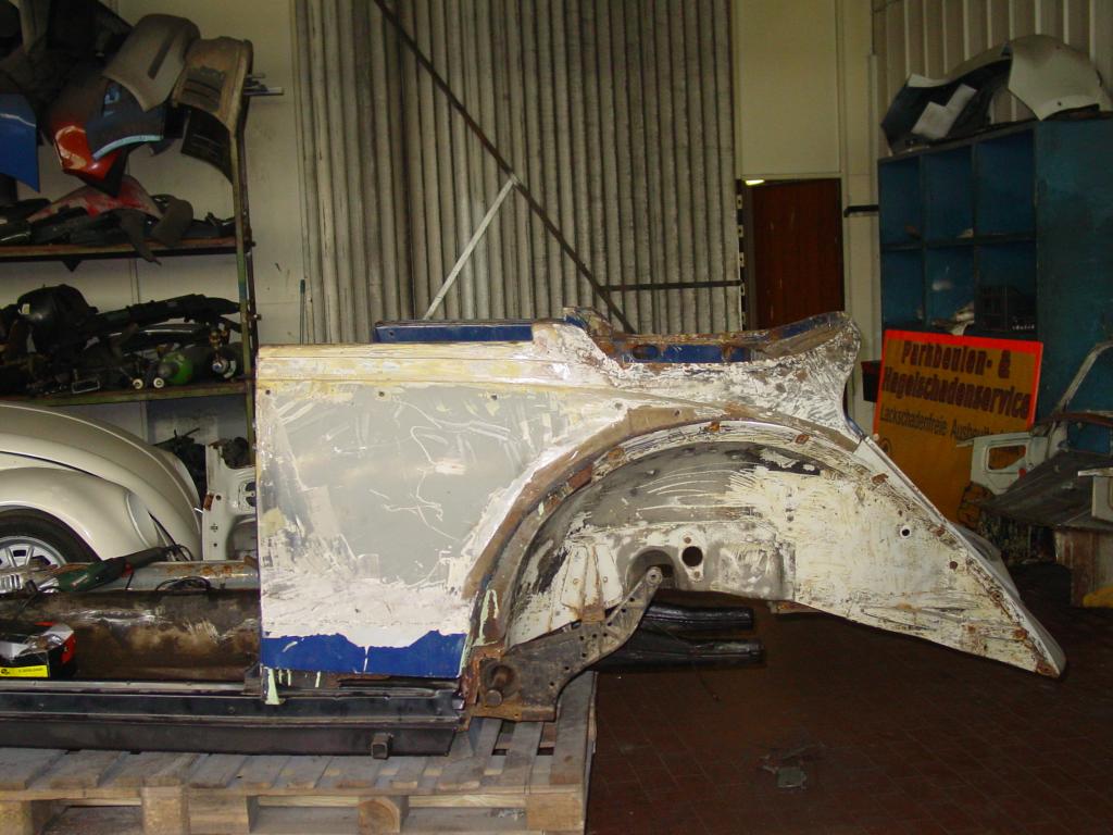

Die handlichen Happen mußten noch etwas Masse lassen, bis sie aneinander passten. Aber langsam bekommt das alles wieder Form
- Käferschlachtfeld
- DSC05406.JPG (96.86 KiB) 11620 mal betrachtet

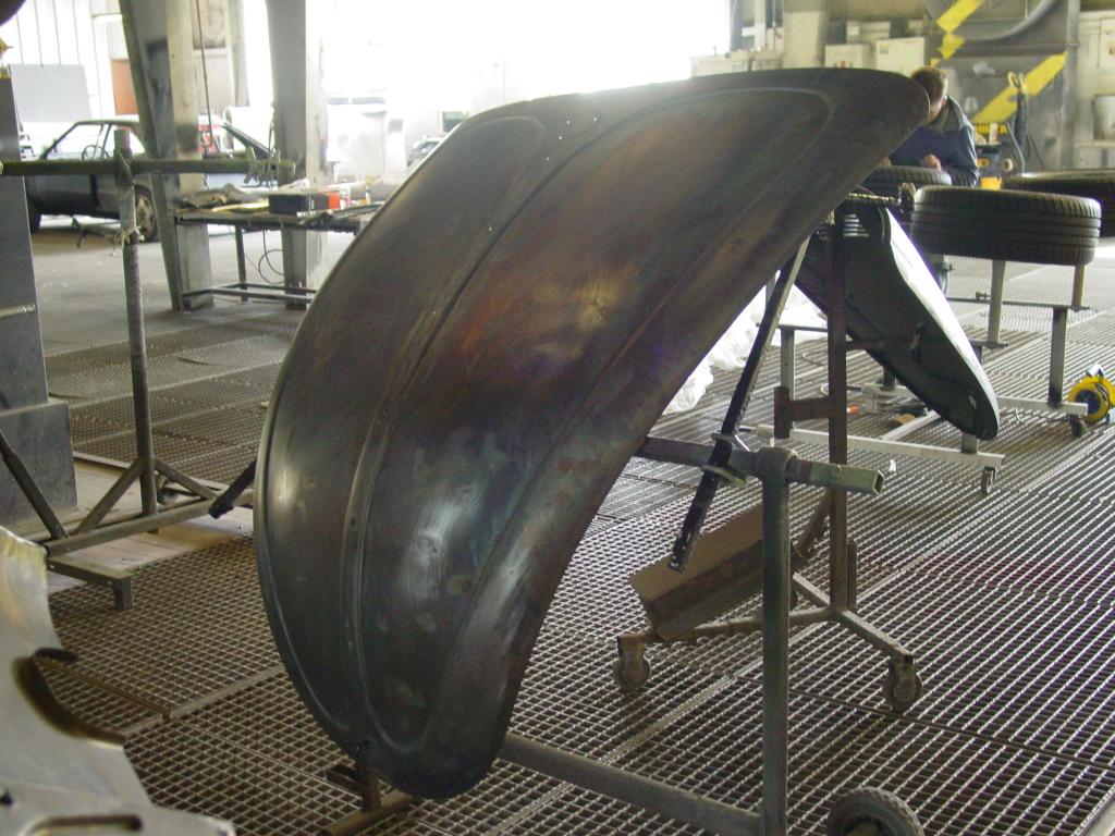

- Los geht's!
- DSC05407.JPG (114.6 KiB) 11620 mal betrachtet
- DSC05408.JPG (101.49 KiB) 11620 mal betrachtet

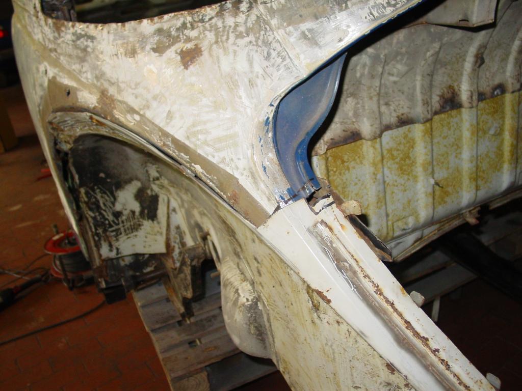

- frisch entlackt
- DSC05409.JPG (131.23 KiB) 11620 mal betrachtet
- wie neu
- DSC05410.JPG (109.46 KiB) 11620 mal betrachtet
- DSC05411.JPG (71.33 KiB) 11620 mal betrachtet
- DSC05412.JPG (98.9 KiB) 11620 mal betrachtet
- ausgebeult
- DSC05413.JPG (64.75 KiB) 11620 mal betrachtet
- noch etwas fransig...
- DSC05416.JPG (86.84 KiB) 11620 mal betrachtet
- DSC05417.JPG (123.84 KiB) 11620 mal betrachtet
- DSC05415.JPG (104.46 KiB) 11620 mal betrachtet
- blau trifft weiss
- DSC05420.JPG (108.05 KiB) 11620 mal betrachtet
- DSC05421.JPG (106.47 KiB) 11620 mal betrachtet
- DSC05422.JPG (96.53 KiB) 11620 mal betrachtet
- DSC05423.JPG (91.2 KiB) 11620 mal betrachtet
- Noch 3mm zu hoch...
- DSC05425.JPG (58.29 KiB) 11620 mal betrachtet
- DSC05427.JPG (95.85 KiB) 11620 mal betrachtet
- DSC05428.JPG (98.83 KiB) 11620 mal betrachtet
- Na, wonach sieht's jetzt aus?
- DSC05430.JPG (103.81 KiB) 11620 mal betrachtet
- DSC05433.JPG (107.85 KiB) 11620 mal betrachtet
- DSC05434.JPG (108.57 KiB) 11620 mal betrachtet
- DSC05435.JPG (111.7 KiB) 11620 mal betrachtet
- DSC05436.JPG (100.13 KiB) 11620 mal betrachtet

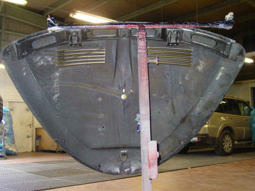

- Das brauch'mer noch.vonne Limo...
- DSC06139.JPG (101.24 KiB) 11428 mal betrachtet
- DSC06140.JPG (95.72 KiB) 11428 mal betrachtet
- DSC06141.JPG (96.87 KiB) 11428 mal betrachtet
- Und das kann jetzt weg
- DSC06142.JPG (86.42 KiB) 11428 mal betrachtet

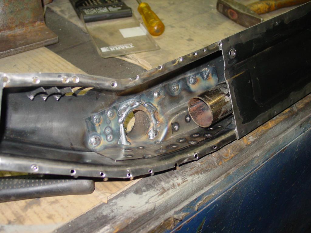

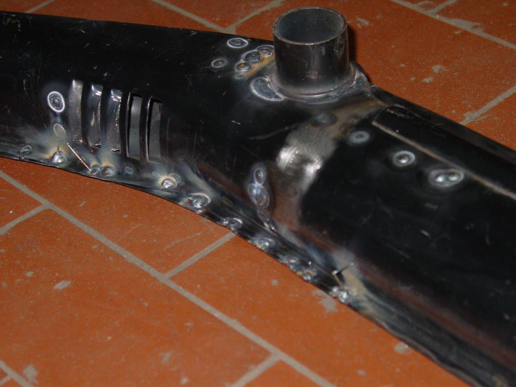

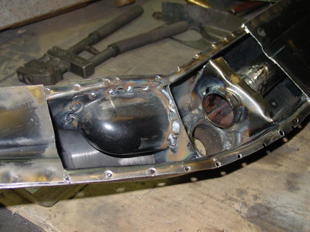

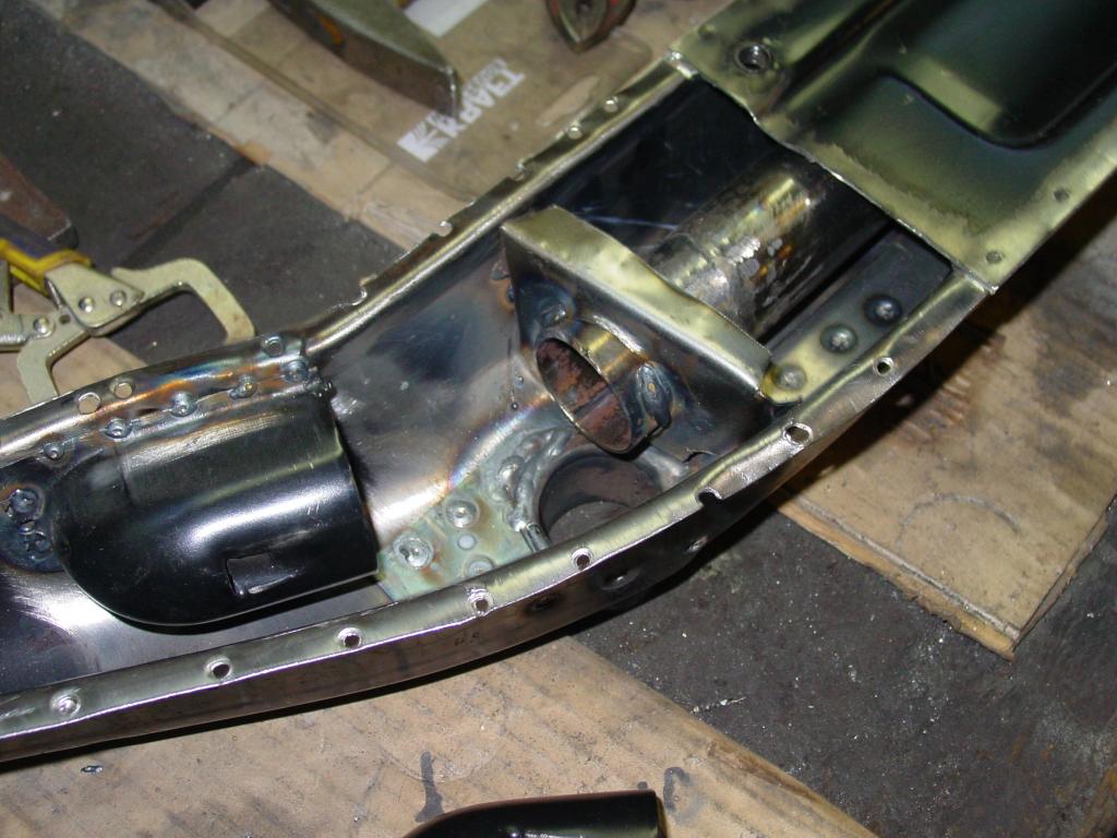

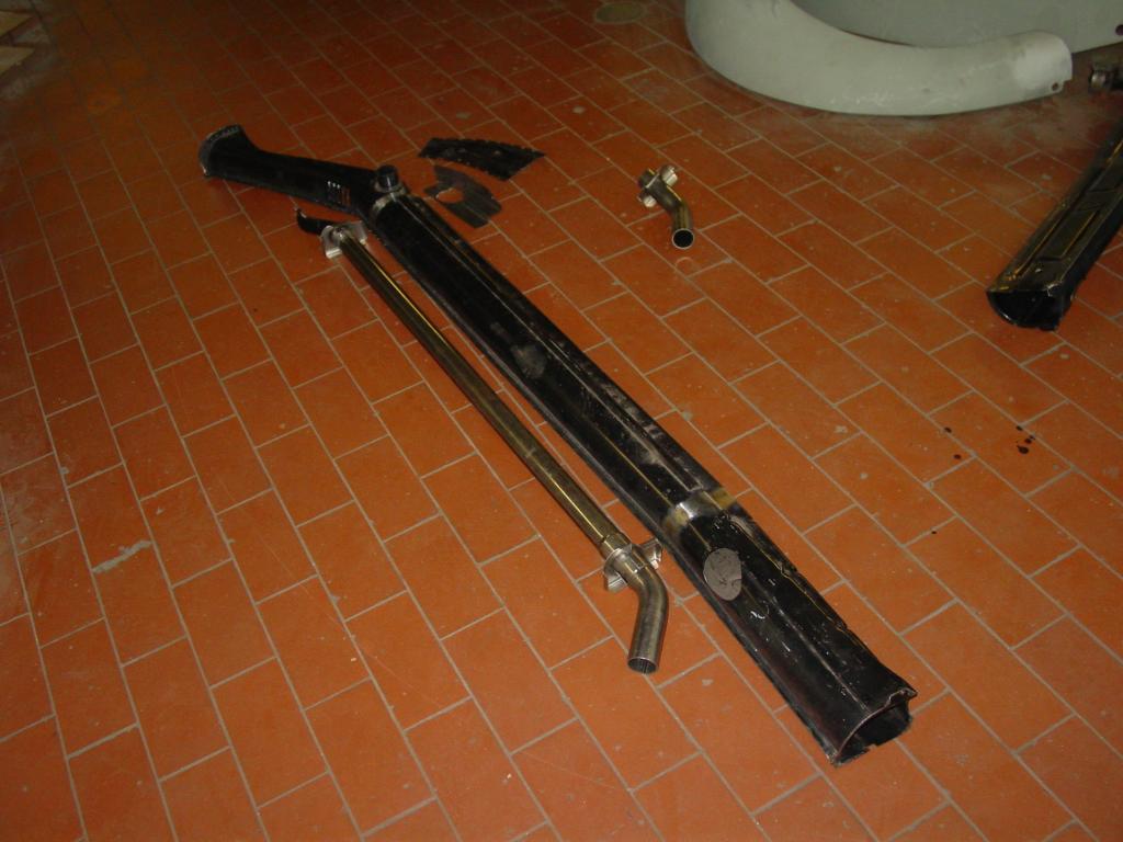

Pimp my Warmluftkanal, Teil 2
- Die Innereien
- DSC06161.JPG (82.95 KiB) 11294 mal betrachtet
- DSC06162.JPG (70.54 KiB) 11294 mal betrachtet
- DSC06163.JPG (71.59 KiB) 11294 mal betrachtet
- DSC06164.JPG (85.42 KiB) 11294 mal betrachtet

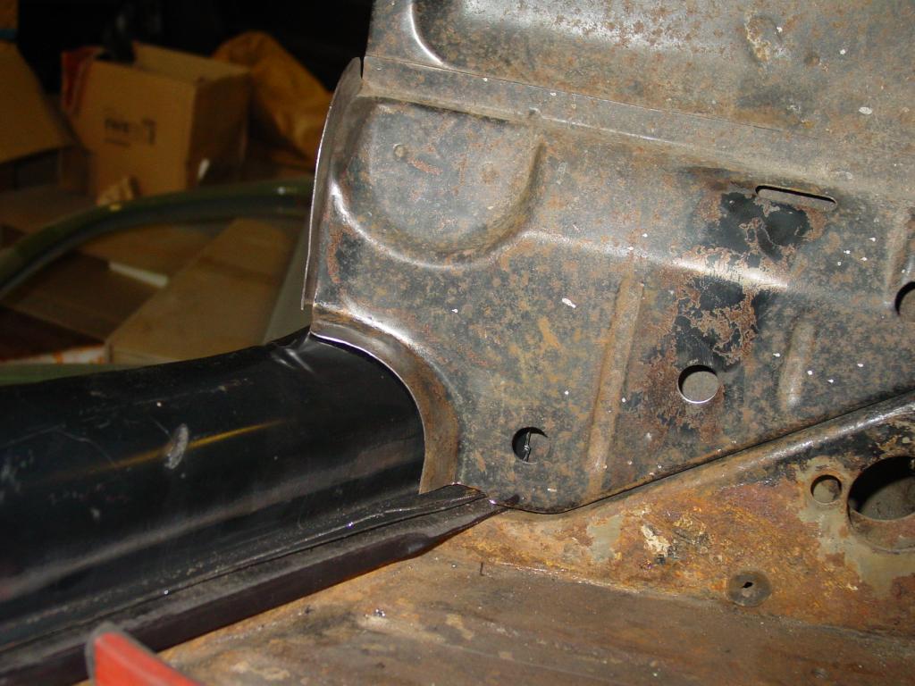

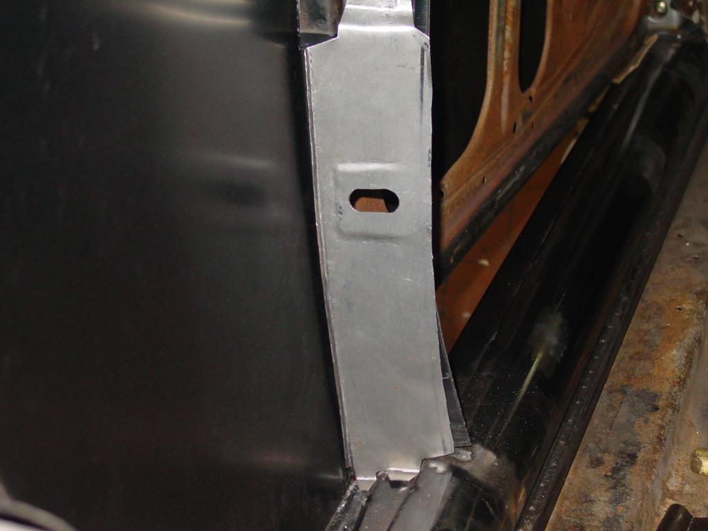

- Verstärkung unter B-Säule
- DSC06166.JPG (46.29 KiB) 11294 mal betrachtet
- Verstärkung von Virtanen, passt leider nicht wirklich in den IGP-Kanal
- DSC06167.JPG (98.7 KiB) 11294 mal betrachtet
- DSC06168.JPG (107.07 KiB) 11294 mal betrachtet
- Fertig unter der A-Säule
- DSC06171.JPG (101.73 KiB) 11294 mal betrachtet
- DSC06172.JPG (98.75 KiB) 11294 mal betrachtet
- DSC06173.JPG (71.63 KiB) 11294 mal betrachtet
- DSC06174.JPG (78.25 KiB) 11294 mal betrachtet

Ging heute zügig weiter:
Unterholme an den Warmluftkanälen verschweißt, Spritzwand angepasst

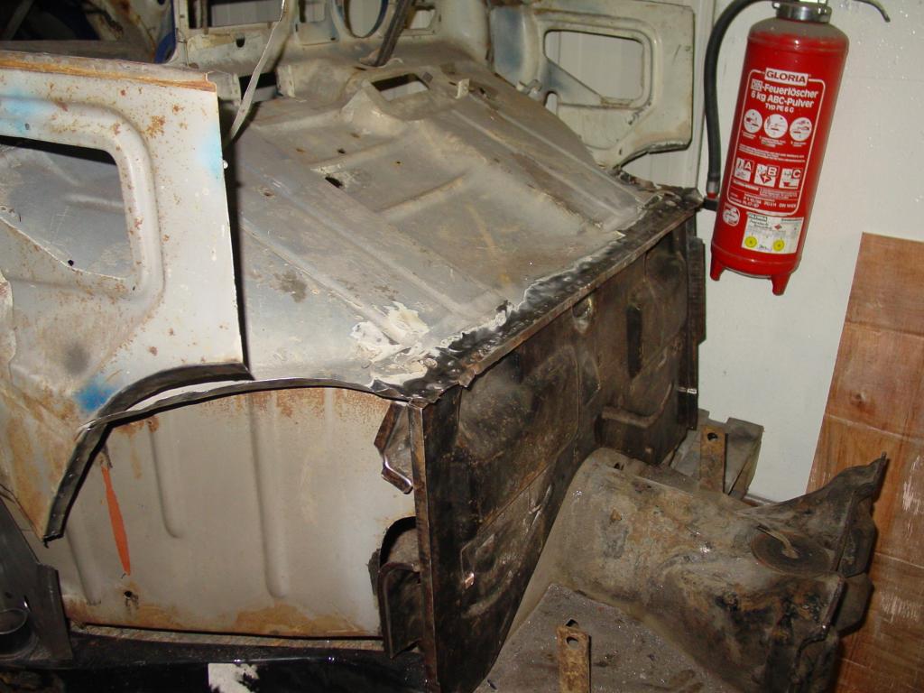

- Vorderwagen aufgesetzt
- DSC06182.JPG (88.66 KiB) 11210 mal betrachtet
- DSC06183.JPG (152.83 KiB) 11210 mal betrachtet

Re: 66er Cabriooohohohoh
Spritzwand am Kofferboden festgemacht und Vorderwagen auf den Warmluftkanälen ausgerichtet
- DSC06186.JPG (101.41 KiB) 11152 mal betrachtet
- DSC06187.JPG (84.21 KiB) 11152 mal betrachtet

Passen die Virtanen Verstärkungen auch in einen 1302 von der Form her?
Gruß Thomas
Gruß Thomas
- VeeDee
- Beiträge: 3474
- Fahrzeug: 1600Vari/3
Nee, nicht wirklich.Kochendorfer hat geschrieben:Hey VeeDee,
Gruß Thomas
Die Öffnungen für den Warmluftstutzen sind zu klein und an der falschen Stelle. Wegen der größeren Öffnung am Heizungsstutzen geht dem Virtanen dann das Blech aus, außerdem stimmt der äußere Radius nicht.
Fazit:
Besser selber machen.

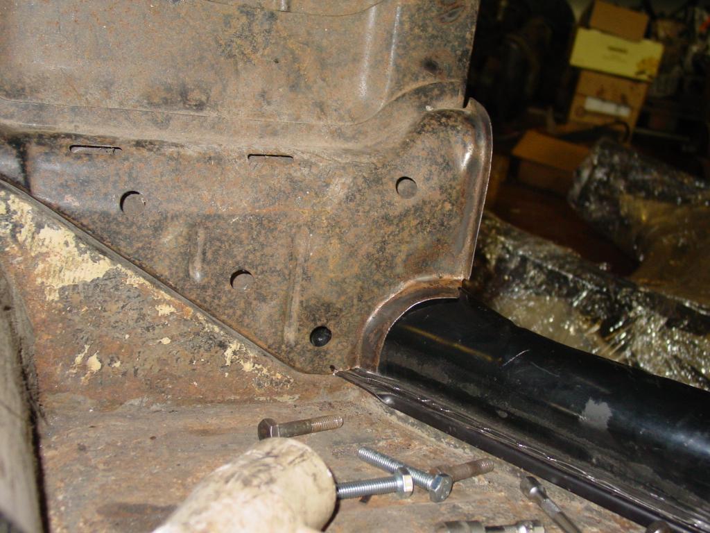

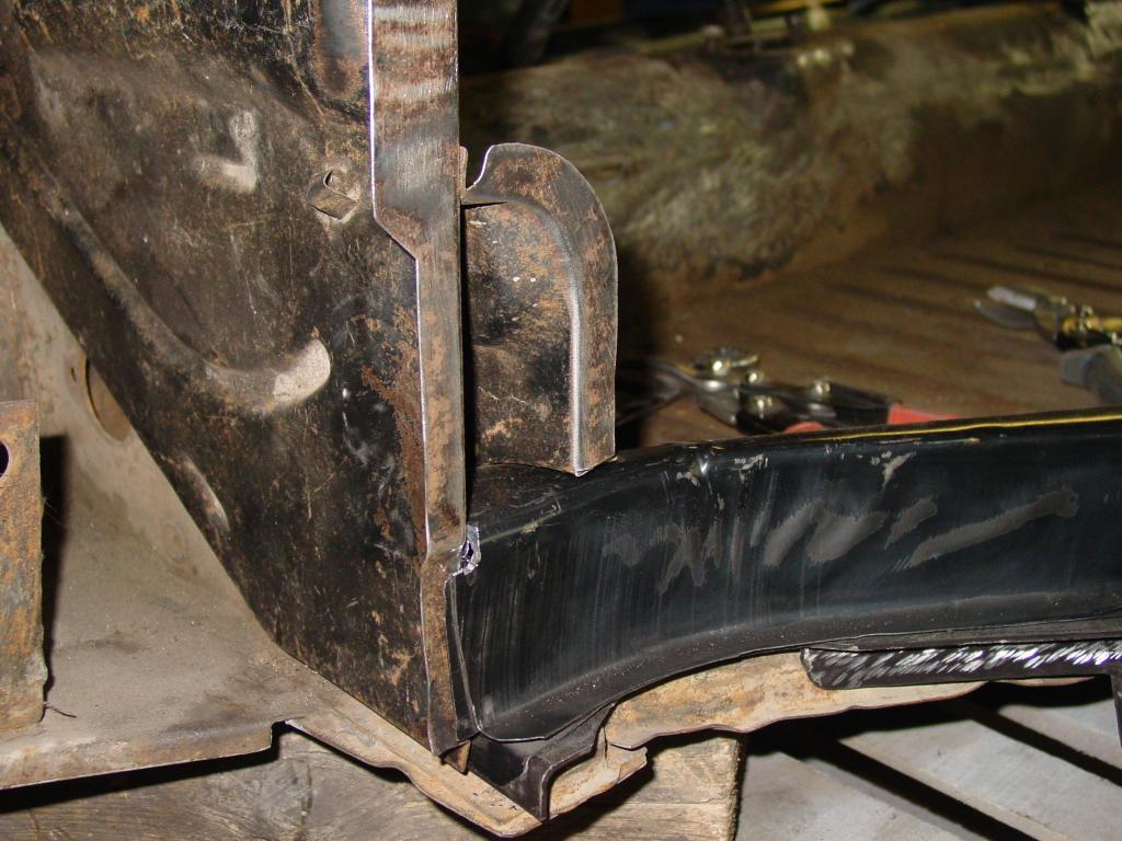

Für die nächsten Schritte brauchen wir die Türen.
Da 2 richtig gute Beifahrertüren da sind muß nur an der Fahrertür gebastelt werden, da aber Hardcore.
Pelle ab und erstmal ran an den Unterbau....

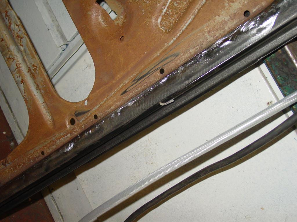

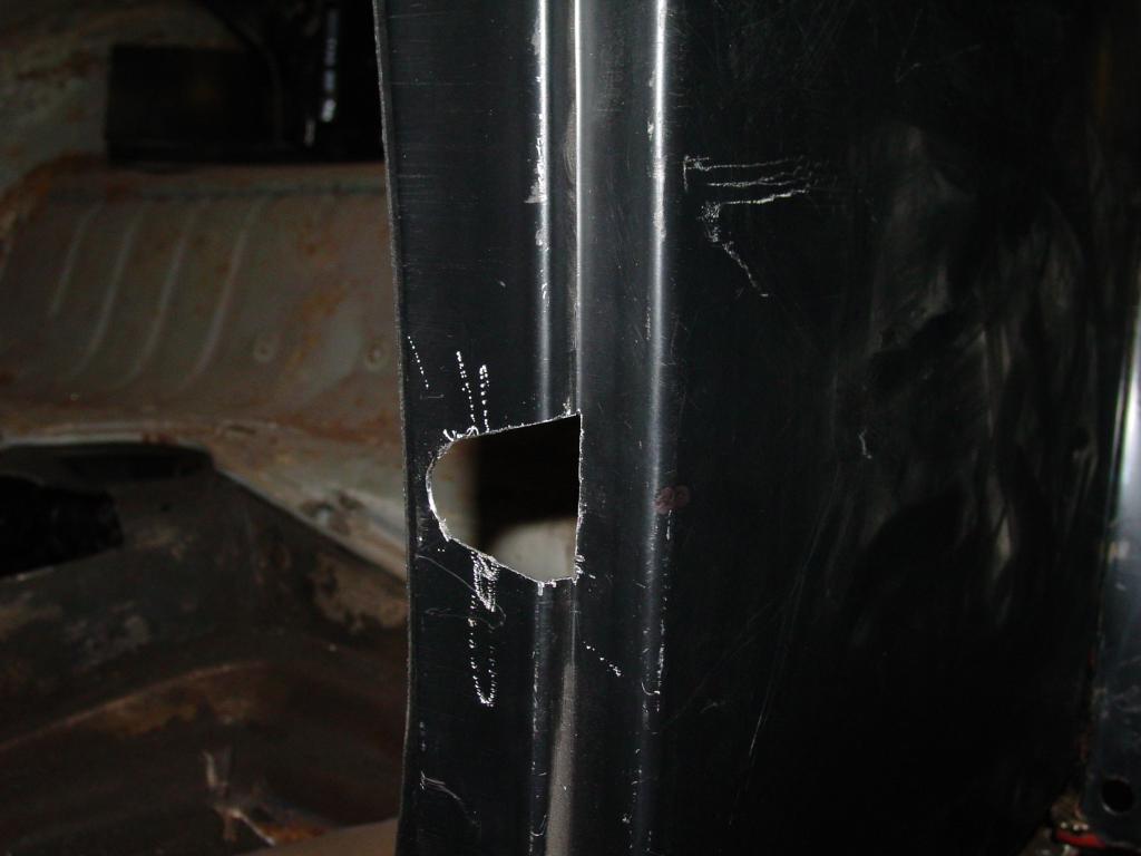

- Kante am Fangband
- DSC06239.JPG (103.29 KiB) 11005 mal betrachtet
- Unterkante neu
- DSC06242.JPG (105.88 KiB) 11005 mal betrachtet

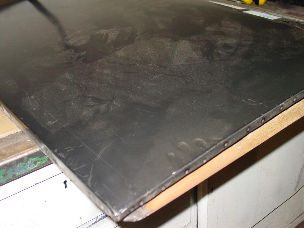

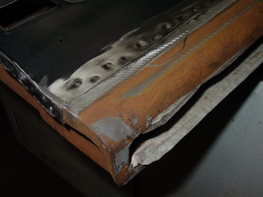

Heute kam die Außenpelle auf die Tür. Jetzt steht nur noch Kleinkram an.
- sieht schon wieder nach Tür aus
- DSC06243.JPG (83.99 KiB) 10882 mal betrachtet
- obere Naht
- DSC06244.JPG (70.82 KiB) 10882 mal betrachtet
- sauber gepunktet
- DSC06245.JPG (71.94 KiB) 10882 mal betrachtet

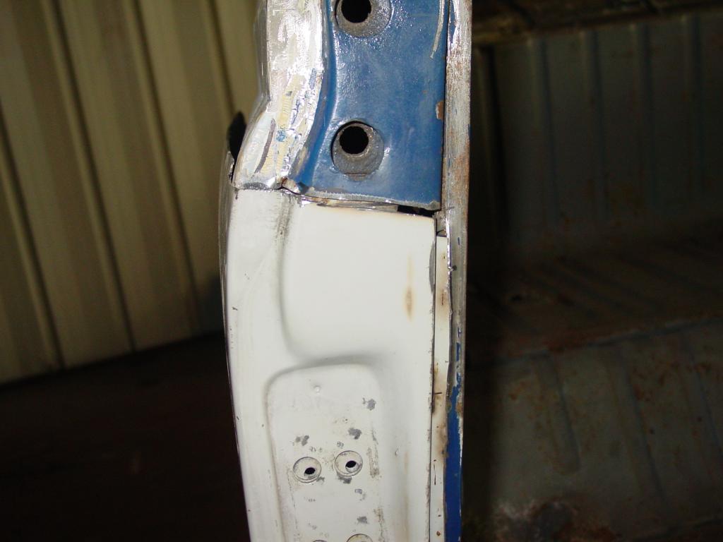

- Schacht instandgesetzt
- DSC06257.JPG (85.76 KiB) 10882 mal betrachtet
- Schon schick
- DSC06258.JPG (64.25 KiB) 10882 mal betrachtet

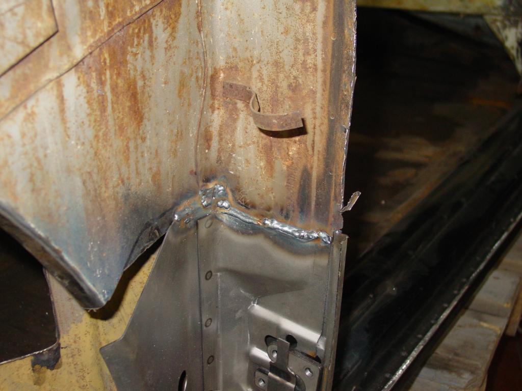

A-Säulen angepasst und auf die Schweller geschweißt, die Türen dran, Vorderwagen ausgerichtet und dann die Spritzwand an die Warmluftkanäle geheftet
- DSC06293.JPG (82.42 KiB) 10716 mal betrachtet
- DSC06294.JPG (86.04 KiB) 10716 mal betrachtet
- Schöner paraleller Spalt
- DSC06298.JPG (74.11 KiB) 10716 mal betrachtet

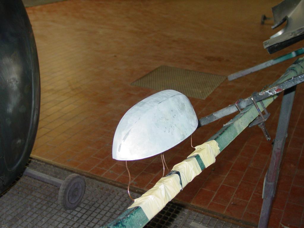

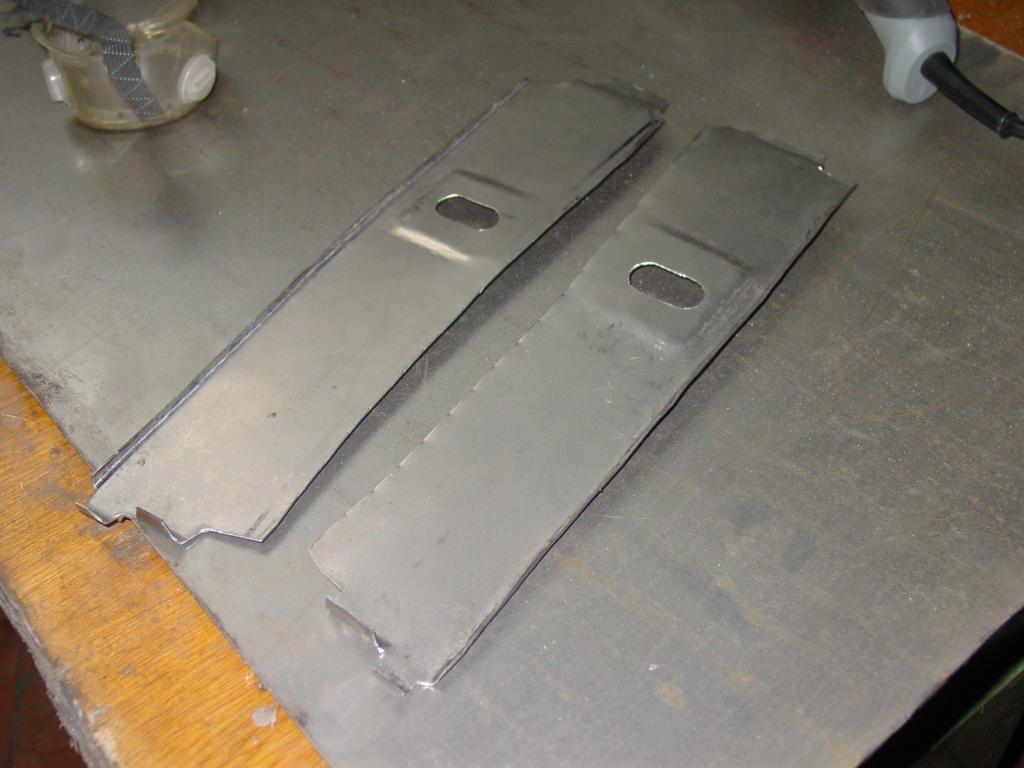

Da die Seitenteile eigentlich für die Limo's sind, habe ich die Cabrio-Extras heute gebaut
- DSC06311.JPG (53.16 KiB) 10528 mal betrachtet
- DSC06312.JPG (61.4 KiB) 10528 mal betrachtet
- DSC06313.JPG (115.5 KiB) 10528 mal betrachtet
- DSC06314.JPG (105.52 KiB) 10528 mal betrachtet
- DSC06316.JPG (67.47 KiB) 10528 mal betrachtet
- DSC06317.JPG (71.46 KiB) 10528 mal betrachtet
- DSC06320.JPG (58.95 KiB) 10528 mal betrachtet
- DSC06321.JPG (71.53 KiB) 10528 mal betrachtet
