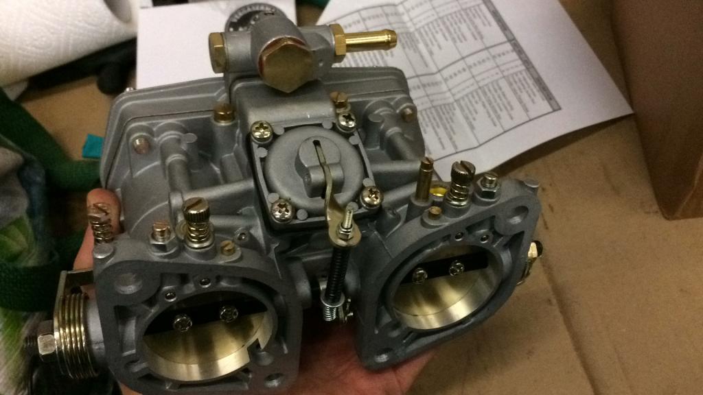

Ich bin mir nun unschlüssig, ob ich den Motor mit dem 39er Vergaser (natürlich anders bedüst), oder mit 40er bzw. 44er HPMX Vergasern fahren sollte.
Davon hängt natürlich dann auch der Ventiltrieb/die Nockenwelle ab.
Ansaugrohre für 44er Doppelvergaser sowie Luftfilter hätte ich auch noch liegen..
Langfristig könnte ich mir auch gut eine Einspritzanlage vorstellen. Für sofort ist mir das aber zu aufwendig.
Grundsätzlich ist der Bus eine Fahrmaschine, d.h. er muss zuverlässig laufen auch bei 38 Grad Außentemperatur. Im nächsten Jahr soll es nach Korsika gehen.
Und ich habe bisher keine Ahnung von Doppelvergasern...
Was würdet ihr mir raten im Bezug auf Vergaser/Ventiltrieb/Ventile/Nockenwelle/Motorkonzept?

Unterdruck dose funktioniert nicht gut zusammen mit ein 39ér Solex. Der unterdruck bild ist ganz fehl.
Warum hast du ein 42 mm krummer ??? solche krummer ist für Motoren mit 130 - 180 ps geiegnet.
Du muss bestimmen ob du weiterfahren will mit der 39ér oder tauschen zu doppelt Weber. Da sind eine menge wahl und bearbeitungen der verschieden sind mit der einer oder der andere lösung.

wenn du Spass haben möchtest ... Doppelvergaser
wenns unauffällig werden soll ... Einzelvergaser

Wenn Du weiterhin mit dem Bulli in Urlaub fahren willst, große Entfernungen zurücklegen willst usw
bleib beim Einzelvergaser! Vielleicht auf 1776 umbauen oder auch mehr Hubraum.
Mit Doppelwebern / dellOrto`s hast auf großen Strecken nur Stress und Ärger, selbst wenn Du Dich irgendwann reinarbeitest in das Thema.
Schön drehmomentorientiert durch die Gegend fahren mit dem relativ schweren Bus macht Spass, aber wie Du schon selbst gemerkt hast, schneller als 120
fährt man mit nem T1 eher selten. Aber jeder muss seine eigenen Erfahrungen machen :character-oldtimer:

ich mach grad wieder die Erfahrung das Vergaser ohne Choke im Alltag etwas nerven können,
im Bus, mit reisen auch in nördlichere Gefilde würd ichs mir überlegen,
aber ich hab auch keine Weber, wollts nur anmerken

mit meinen 44er Doppelweber hatte ich auf meinem 1915er auf Langstrecken nie Probleme, weder auf der 2000 Kilometer London-Tour, noch auf der 4000 Kilometer Mittelmeertour an Pfingsten. :)
Dafür bricht im 100 Kilometer Nahbereich ab und zu etwas vom Crossbar-Gasgestänge ab. ;)
Aber für nichts würde ich meine Doppelvergaser wieder hergeben :P
Schon allein wegen den vielen Tunneln, die es überall gibt :P

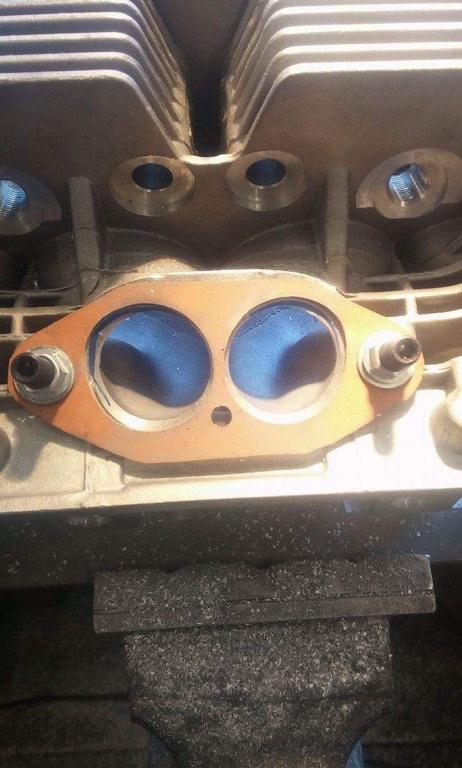

* D1-Gehäuse komplett bearbeitet von Orratech :text-thankyouyellow:
* 90.5x82 - 2110 ccm Hubraum
* AA Köpfe, 40/35,5 Manley.. mit Saugrohren von Udo Becker komplett bearbeitet :ch:
* Die Entscheidung ist zugunsten einer W110 gefallen :up:
Was mir jetzt noch an Material fehlt:
* Ventilfedern .. wahrscheinlich Scat Einfach
* Stößel ... wahrscheinlich von TP
* Stößelstangen ... wahrscheinlich wenn es die Stößel werden dann Serie vom 1600er
* Kipphebel & Wellen .. 1:1,25 .. noch unentschlossen welchen Hersteller ich da nehmen soll... ?
* Zündverteiler.. ggf. von meinem TSZH-Setup auf 123 USB wechseln.. welche Zündspule & Kabel dann nehmen ?
Als nächstes steht Triggerung fräsen an, dann Feinwuchten von Kurbelwelle und Schwung.
Warum Triggerung? Ich find's cool.. und ist eine gute Vorbereitung um ggf. mal auf Einspritzung umzubauen.
Da fehlt nen Koma :crying-pink: :crying-pink:
AA Köpfe,40/35,5 Manley... mit Saugrohren von Udo Becker ,(KOMA) komplett bearbeitet :mrgreen:
Nicht das das Ärger gibt,wenn Udo sich mit meinen Federn schmückt :D :D :D
Ansonsten...das wird sicherlich sehr gut... :up: :up: :up:
Hättest ja mal nen Bild von den fertigen Kanälen posten können;-)
