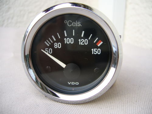

Guten Morgen zusammen,
ich habe eine 12 Volt VDO Öltem. Anzeige günstig erstanden.
Jetzt meine Frage ist es möglich diese auf 6 Volt umzubauen.
Habe sie mal geöffnet um zu sehen welcher Widerstand eingebaut ist.
Es ist ein Keramikwiderstand mit 64 Ohm verbaut.
Kann man diesen einfach gegen einen anderen ersetzen oder gar weg lassen?
Habe im Netz leider nur was über Wartburg Anzeigen gefunden und die lassen den Widerstand einfach weg.
Hoffe Ihr könnt mir helfen
Andy
Andy
- $T2eC16NHJGwE9n)ySfp0BRT0czpF!g~~60_12.JPG (29.74 KiB) 9731 mal betrachtet
