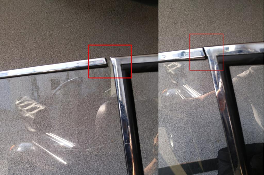

Ich habe ein 1303 Cabrio und die links Seitenscheibe hat 1 cm Spiel und kippt nach hinten Richtung B Säule.
Soweit schon, dass die Scheibe auch schon mal rechts aus der Führung gerutscht ist.
Wie stellt man denn dies ein? Finde keine Möglichkeit und habe im Netz auch keine Anleitung gefunden :(
Hoffe das Bild ist für euch aussagekräftig.
Vielen Dank für eure Hilfe!
Gruss Klaus

Erst einmal fehlt oben in der vorderen Schiene ein Kunstoffanschlag. Die Fensterheber haben eine ganze Reihe an Einstellmöglichkeiten, dazu muss aber die Türverkleidung abgebaut werden. Der Fensterheber hat eine Anschlagschraube, mit dem die Hubhöhe begrenzt wird. Die Führungsschienen haben ebenfalls Einstellschrauben, mit denen man die Neigung einstellen kann. Das ist nicht einfach und braucht etwas Zeit.

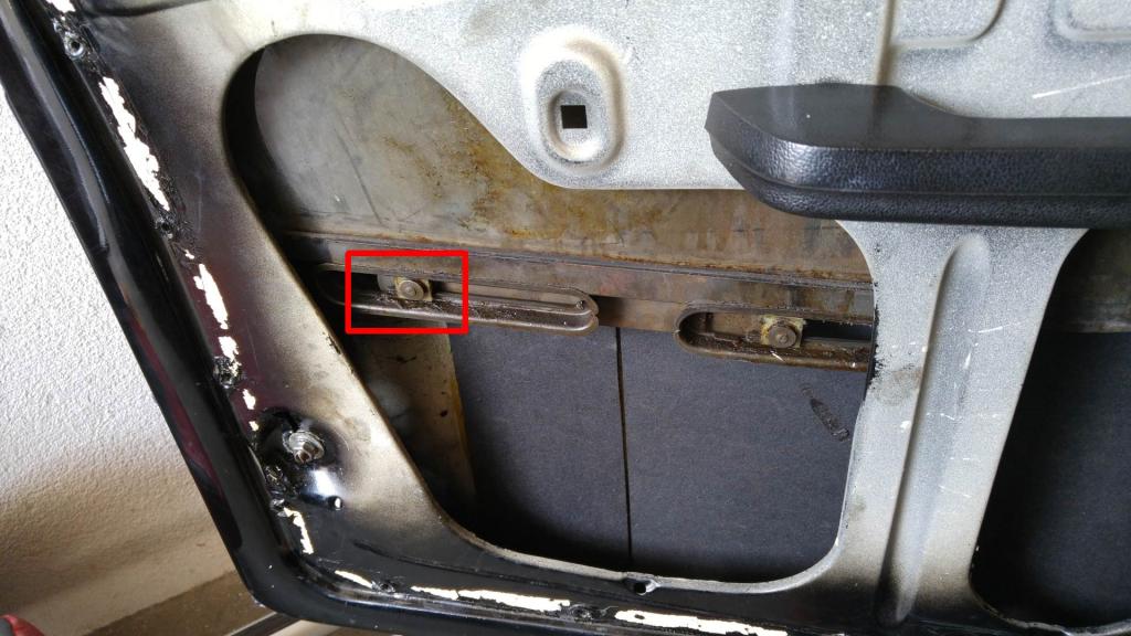

Vielen Dank. Ja, nun habe ich auch herausbekommen, wie man diese Seitenneigung einstellt.
Für alle, die auch mal das gleiche Problem haben hier ein Bild.
Auf der Hinterseite ist eine Mutter, diese lösen und dann Neigung einstellen.
Gruss Klaus

Die Seitenneigung wird da aber nicht eingestellt. Das ist die Hebeschiene. Links unten in dem Türblech wird die hinter Führung verstellt. Vorn ist ebenfalls so eine Einstellschraube. Die Höhe der Fensterscheibe wir am Fensterheber mit einer M8 Schraube eingsetellt. Außerdem kannst Du noch etwas an der hinteren Führung und vorne am Dreieckfensterin den Befestigungslöcher (vor Kopf in den Schmalseiten der Tür) spielen. Am Dreickfenster wird angefangen. Das mit dem Fensterrahmen ausrichten und dann den Rest nach hinten durch anpassen.
