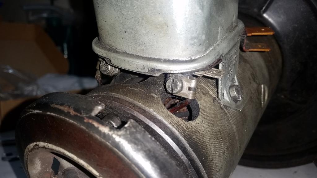

Hallo Männer (und natürlich auch Frauen :character-afro: )
habe heute meine 6V Limo überholt (Lagerschaden) und danach wieder zusammen gebaut.
Dabei habe ich, die beiden Kupferkabel der Kohlebürsten an die Aufnahme im Gehäuseinneren geschraubt und die Kabel die herauskommen an den Regler.
Jetzt ist allerdings noch ein Kabel übrig und ich krieg nicht mehr zusammen wo das hin gehören könnte (keine Schrauben über).
Kann mir jemand sagen was ich falsch gemacht habe?
Danke vielmals!

Grüß dich und Danke für dein Schaltungsbild.
Das hilft schon mal enorm weiter, Elektrotechnik im Studium ist zwar her, aber das versteh ich noch ;)
Dynamo-Feld (DF+) war m.E. reglerseitig an D+ angeschlossen.
Kann es sein, dass der Anschluss auf der Feldwicklung im inneren des Gehäuses ist? D.h. ich muss die Lima noch mal öffnen?
Ich weiß nur wirklich nicht mehr wo das Kabel dran war... Etwas her, seitdem ich es auseinander gebaut habe, leider ohne Fotodokumentation :(

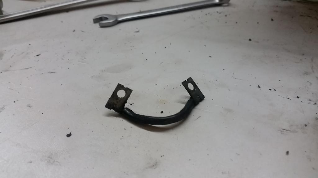

Re: Gleichstrom Lichtmaschine 6V richtig angeschlossen?
Ich habe da etwas für Dich. Das Kabel geht durch die Bohrung rüber auf die obenliegende Kohle!

Moin nochmal
ich glaube .... Du musst Bernds info und diese zusammenführen.
Also Du hast ja die o.a. Strippe 5 cm über, die kommt vom Innern wie Bernds Bild in braun
ist aber wahrscheinlich andere LiMa Baureihe.
Feldwicklung könnte auch intern einen geschraubten Bockpunkt haben - innen ! machmal nochmal auf
da müsste... Dein Überbleibsel herkommen.
schwierig von Ferne....
Das Kabel ist schwarz Questus.
Ich habe nur keine Grundreinigung mehr durchgeführt 8-) Die Kabelbrücke wird mit an dem Kohlenanschluß verschraubt und geht dann incl. dem Kabel der Feldwicklung auf die rechte Seite vom Regler. Das müsste demnach D+ sein und der einzelne Anschluß im länglichen Lüftungsschacht, vermutlich D-.
Questus
