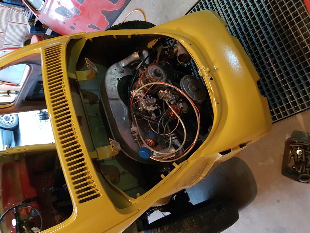

Lima ist eine Gleistrom, oder?
Teste ich später
- 20160802_203343.jpg (120.31 KiB) 7568 mal betrachtet
Re: Lichtmaschine oder Regler defekt?
Hallo Kitt,
die auf dem Bild ist definitiv eine Gleichstrom-Lichtmaschine.
Always drive safely
59drifter
Always drive safely
59drifter
