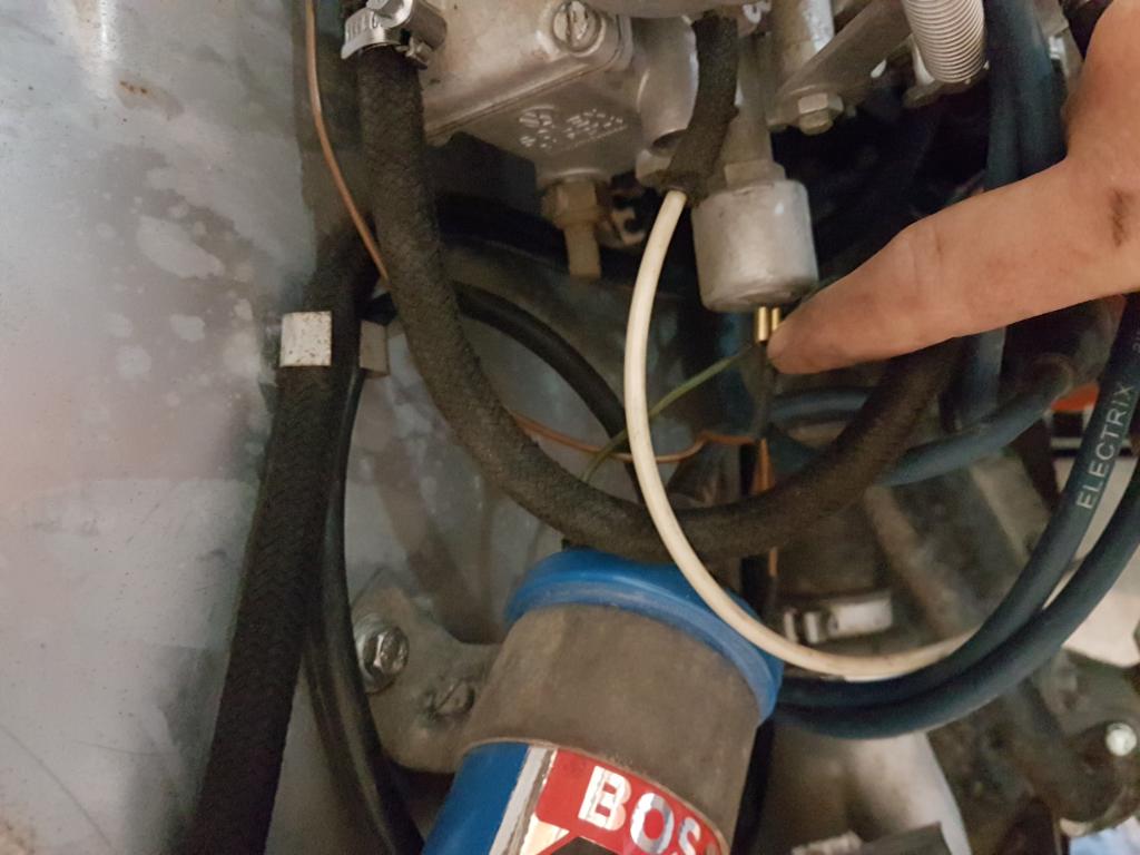

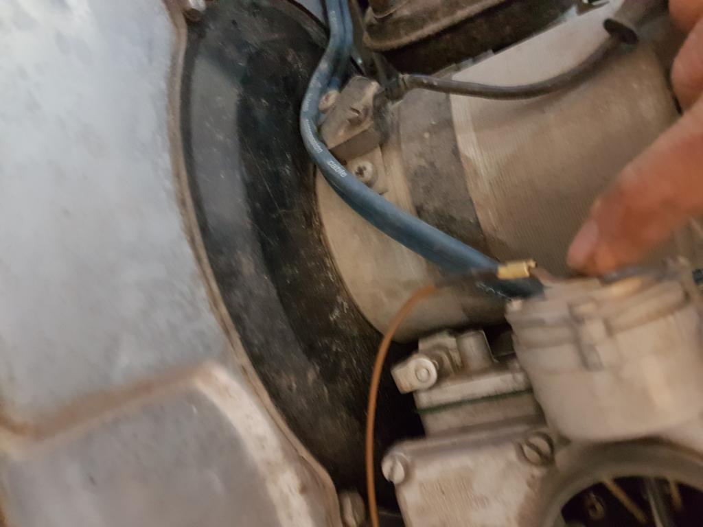

N abend,
Ich steh gerade irgendwie auf den Schlauch.
Hab ich das jetzt richtig gemacht?
Alles liegt an PLUS der Zündspule bis auf das Käbelchen zum Verteiler
Kondensator an plus und dann ans Gehäuse

Re: Ist der Motor richtig verkabelt?
Hello Kitt -
holy shit! Sieht aus, als hätte irgendein Wald- und Wiesen-Elektriker Deinen VW verkabelt:
1. altdeutsches Fahrzeug-Elektriker-Gesetz: Braun ist MASSE!
2. altdeutsches Fahrzeug-Elektriker-Gesetz: Masse ist MINUS!
Das Schöne an unseren DIN-verkabelten VW ist ja, dass man jeden - jeden! - Verbraucher seine Leitung per Kabelfarbe zuordnen kann.
Das spart jede Menge Zeit bei der Fehlersuche.
Aber wahrscheinlich war gerade diese Kabelfarbe mal vorrätig.
Ein Außenstehender wird sich bei sowas krüppelig suchen - - -
Zu Deiner ganz speziellen Frage: alles auf Deinen (z. T. psychedelisch verwischten) Bildern hat korrekterweise PLUS -
denn wenn Du die Zündung einschaltest (DIN-NORMAL: geschaltet Zündungsplus auf Klemme 15, Kabelfarbe SCHWARZ!), benötigen (zumindest) folgende Verbraucher Spannung:
1.) die Zündspule (den kleinen, sehr gebraucht aussehenden 0,47 Mikrofarad-Entstörer würde ich ABKLEMMEN und weglegen - sollte er mal durchschlagen, dann hast Du einen unabgesicherten KURZSCHLUSS mit akuter BRANDGEFAHR) - Dein Verteiler kriegt Hochspannung und Dein Motor kann starten,
2.) die Startautomatik - die Bimetallspirale heizt sich auf und öffnet die Luftklappe oben im Vergaser ("Kaltstart-Anreicherung" ...).
3.) das Leerlauf-Kraftstoff-Abschaltventil - verhindert Nachlaufen des heißen Motors bei abgeschalteter Zündung. Bei eingeschalteter Zündung gibt es den Kraftstoffzufluss frei. Falls mal defekt, rätselhafte Startprobleme und Absterben im Leerlauf. Funktionskontrolle: mit Kabelschuh (eingeschaltete Zündung) antippen: "Klick - klick!"
Hey,
und welche der Antworten hilft ihm nun weiter!
1. Such dir den Zündungsplus raus (Prüflampe Zündug ein aus)
2. Den dann an Zündspule Plus.
3. Dann machst ein neues Kabel wenn möglich nicht braun
von Zündspule Plus
zum Abschaltventil und weiter zur Startautomatik ( beide Anschlüsse am Vergaser)
4. Entstörer weg damit
5. Das grüne vom Zündverteiler an Zündspule minus.
mehr brauchen die nicht um zu laufen.
mfg.Spechtl
Hallo Kitt,
suchst Du immer noch?
Fang an wie Spechtl: such hinten im Motorraum den Kabelstrang. Ein schwarzes (geschaltetes Zündungsplus) steckt auf der Spule.
Überprüf mit einer 12V-Prüflampe (anderer Anschluss: Masse), ob es bei eingeschalteter Zündung (Blick durchs Heckfenster: Kontrolllampen im Tacho an?) Spannung hat - bzw. die Prüflampe leuchtet.
Dann schau nach, ob es an der Spule auf der Klemme steckt, neben der (von oben auf die braune Isoliermasse gesehen) die Zahl "15" steht. Falls nicht - umstecken.
Das andere, grüne Kabel vom Verteiler her kommt auf "1".
(@ spechtl: Bosch-Spulen haben "15" und "1", andere Hersteller dafür "+" und "-".)
So müsste er laufen. Falls nicht: Zündfunken-Kontrolle ... Aber dann meldest Du Dich schon!
