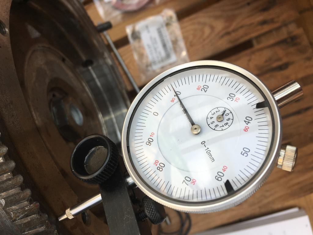

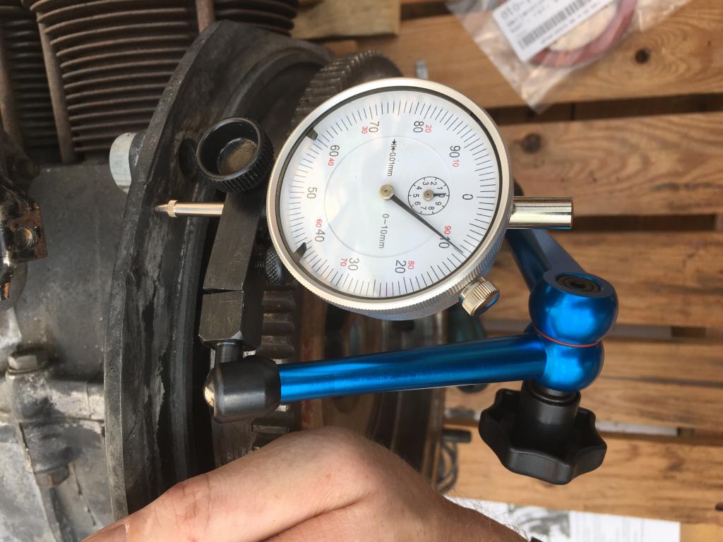

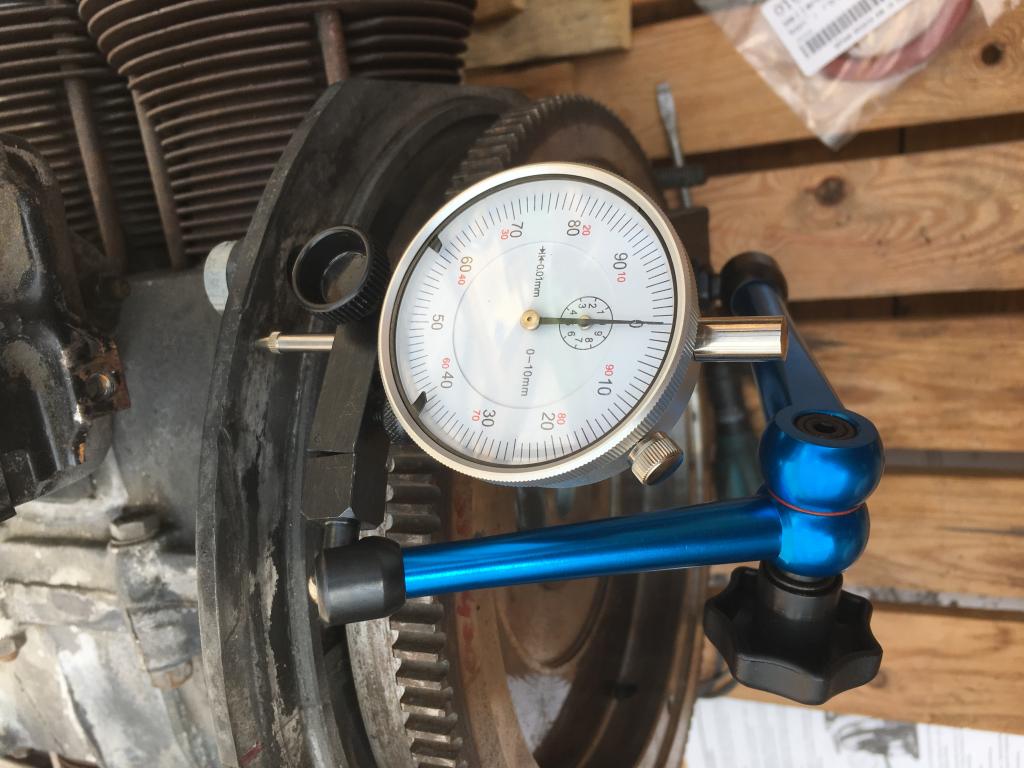

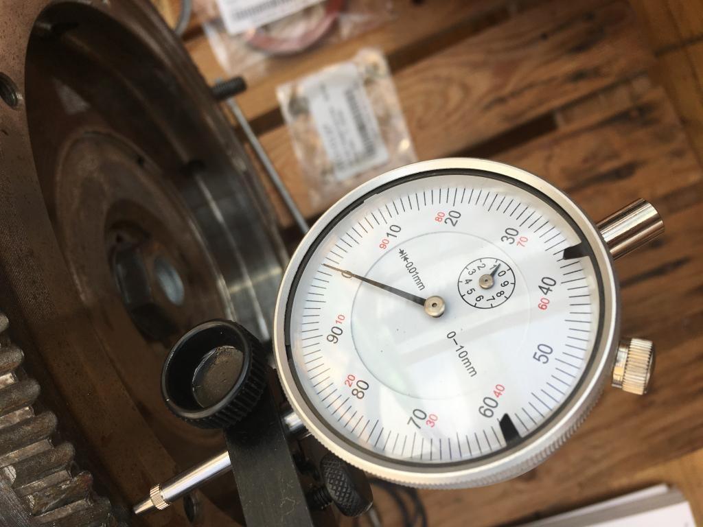

Ich habe eine Messuhr mit Magnetstativ. Daher habe ich jetzt das verlinkte Axialspiel-Messwerkzeug nicht gekauft.
Ohne den gequetschten O-Ring war das Spiel bei 0,73mm. Ich habe nun dickere Ausgleichsscheiben verwendet und das Spiel auf 0,10mm gebracht. Gemessen habe ich mit der Messuhr an zwei verschiedenen Stellen. 1x mit Stativ am Gehäuse gegen das Schwungrad gemessen und 1x mit dem Magnetstativ am Schwungrad gegen das Gehäuse.

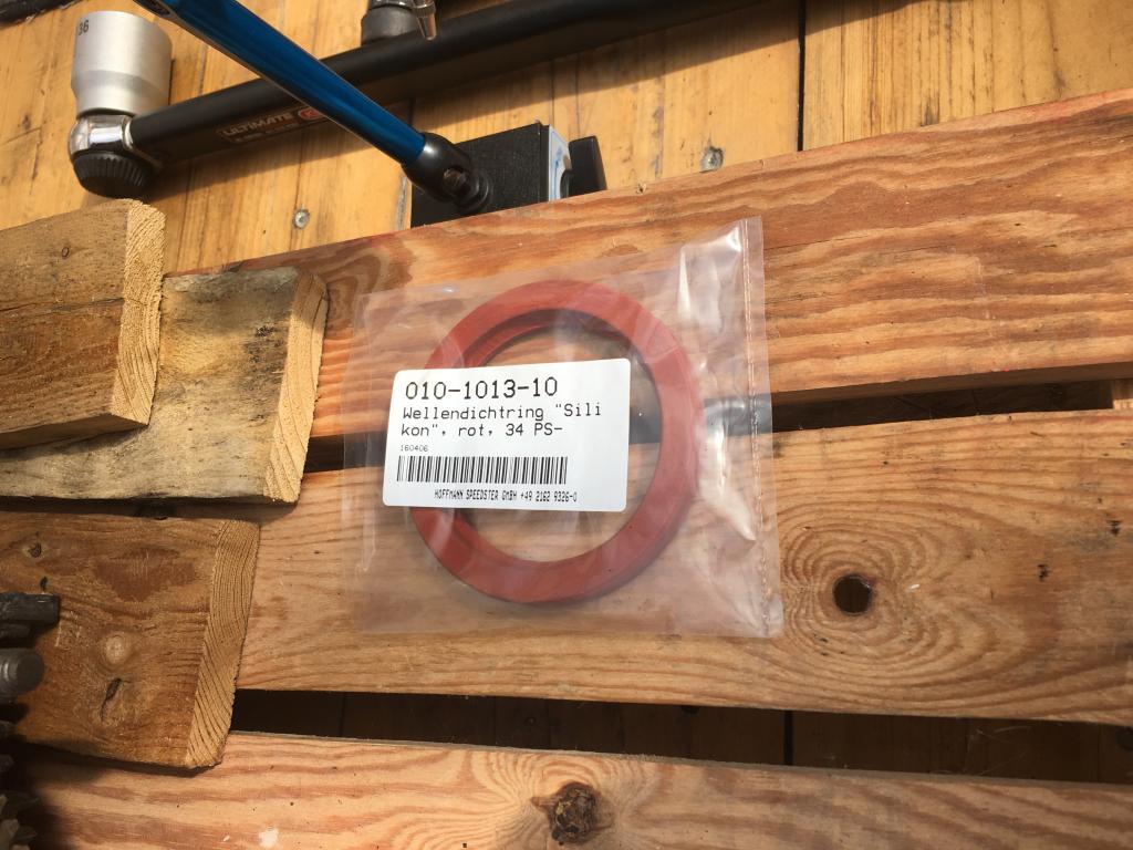

Kann mir jemand etwas zu den Silikon Simmerringen sagen? Sind die gut/besser? Kann man die bedenkenlos verwenden? Ich habe den von Hoffmann Speedster.
Ich danke für die vielen Antworten und Hilfestellungen.

Re: Motor dreht schwer nach Schwungradmontage
Den Silikonring nach dem Einbauen an der Dichfläche zum Schwungrad unbedingt leicht einölen, sonst reibt er sich ab und wird undicht. Eingesetzt gehört er bis zum Anschlag im Gehäuse.
Okay. Kann man denn die Silikonvariante verwenden? Ist die besser oder gleichwertig? Da teurer, hätte ich auf besser/haltbarer gehofft.
