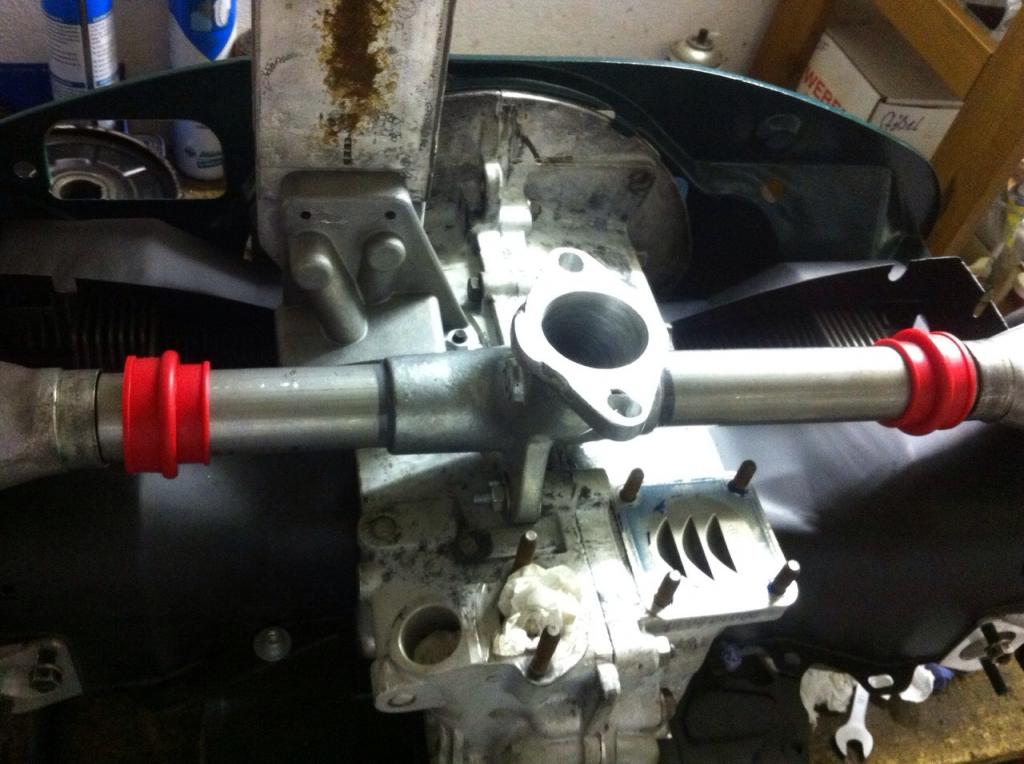

möchte hier mal ein kleines Motorprojekt (soll ein drehmomentstarker Motor werden) vorstellen, soll auch zur Diskussion, Verbesserung/Diskussion anregen:
folgende Komponenten sind vorhanden:
- Limbach Welle 78,4
- demzufolge auch 356 Pleuel
- Serienköpfe 35,5/32, Verdichtung 9,5:1, Kanäle leicht bearbeitet
- Schleicher 296°
- 90mm Alu Nikasil Zylinder
- modifizierter Serienvergaser 39mm
- Saugrohr mit 39mm lichte Weite (siehe Bild), hat das schonmal jemand gebaut/ausprobiert/getestet?
- CSP super Competion Auspuffanlage
so, hiermit ist die Diskussion eröffnet und ich hoffe, dass diese rege wird!
Gruß Matthias

meins hat innen 40 -36mm
- IMG_7921 (3).JPG (88.52 KiB) 6530 mal betrachtet

Also, der begrennzung ist die Endstücke. Wenn du nicht grössere endstücke machen hilfst grössere Ventile nicht viel. Mit grössere endstücke verliert du auch n´wenig Drehmoment aber du kriegst mehr "upper end" leistung. Auch wenn du primär Drehmoment suchen ist da eigentlich kein grund um ein grössere centerteil des Saugrohr zu machen.

wie machst du das mit der Vergaservorwärmung bei dem Saugrohr? Ich habe einen Wensing 37er Vergaser mit CB Ansaugbrücke und hatte erst die Vergaservorwärmungsrohre weggelassen da Saison Kennzeichen, aber Pusteblume, läuft kalt kacke ohne die Rohre....
Gruß Paul
Gruß Paul
Re: 2L mit 39 Ansaugrohr und 39 Vergaser
Den schlechten Kaltlauf hat im MT auch einer mit dem 37er.Das liegt aber nicht an den fehlenden Vorwärmrohren .Der Vergaser vereist ja nicht bei diesen Temperaturen.Das liegt halt an den aufgebohrten Gasern.
Aber aufbohren ist Tuning,da kann man schon mit einem kleinen Nachteil gegenüber der Serie leben in den ersten 2 min bis er warm genug ist denke ich.

vielen Dank für die Antworten.
Eine Vorwärmung wird noch definitiv an dem Saugrohr nachgerüstet, sonst funktioniert das System nicht! (kann man im Pierburgbuch "Vergaser für Kraftfahrzeugmotoren 4Auflage 1970" nachlesen, kann man nur wärmstens Empfehlen diese Buch!!!!)
War auch so von Anfang an geplant......
Die Endstücke werden auch auf der ganzen länge natürlich an das Saugrohr angepasst.
Ich denke, dass so ein Saugrohr auch nur bei einem Motor mit 2l Hubraum oder mehr funktioniert. Werde hierzu auch demnächst mal das Saugrohr bezüglich Volumen auslitern.
Hoffe auch, dass noch weitere Kommentare/Diskussionen folgen.
Gruß Matthias
