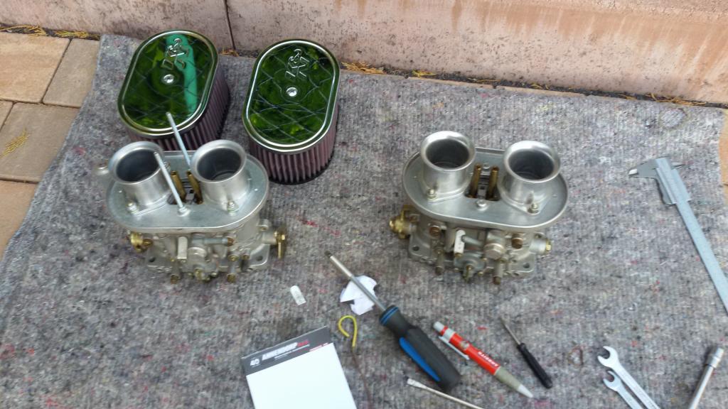

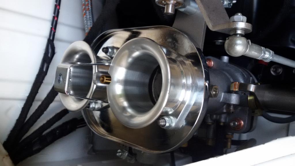

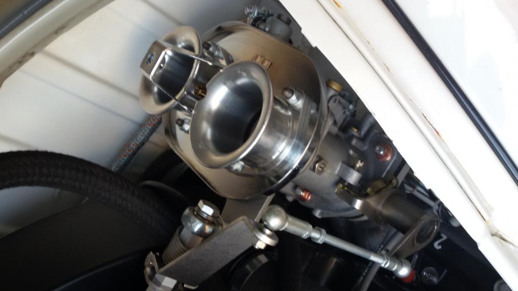

Bilder von heute. Habe auch mal die Bestückung von zwei Dellos aufgeschrieben die ich noch liegen habe.
