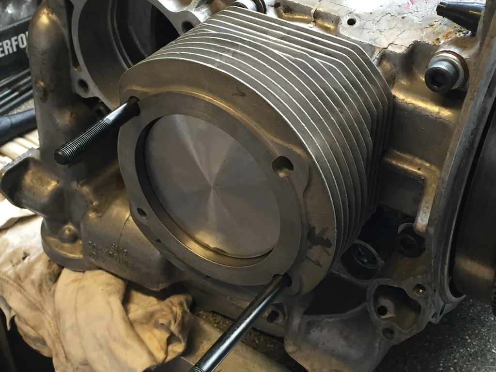

Letzter Woche wieder angefangen etwas an Vorbereitungen und Probepassungen zu tun.
Zylinder müssen her und dort etwas 'angepasst' werden um frei zu laufen. Ach, besser als zu wenig Material haben.
Nächste Woche werden die Zylinder an der Kopföffnungen angepast :)

Hallo Walter,
sind ARP Bolzen, oder?
Welches Gewinde?

Beiträge: 1538
Käfer: 1303 '75
Re: 2,2 ltr T4T mit TP-Kopfen
Beitrag von BadWally »
Jürgen N. hat geschrieben:Hallo Walter,
Welches Gewinde?
Kein ARP, sind vom Raceware. US-feingewinde, weiss nicht aus 'm Kopf was das genau ist.

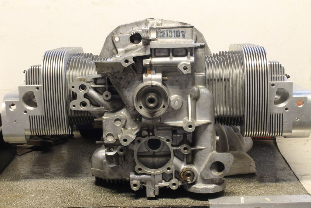

Endlich wieder etwas weiter gekommen. Alle Zylinder passen jetzt in der Köpfe:
Turbo-taugliches Zylinder Wand von fast 9mm!
Hiermit wird ach das derzeitigen Kühlsystem enthüllt 8-) :
Jetzt auch endlich die Möglichkeit ein und ander auf zu messen um etwas längere Pleuel zu bestellen.
Step-by-step...
1192cc T1 N/A Challenger
Beiträge: 6646
genau mein Ding, sieht aus als wenn alles aus dem vollem Gefräst wurde :text-bravo:

Jetzt alles probe montiert bis alle Zylinder passten: einen Samstag weiter...

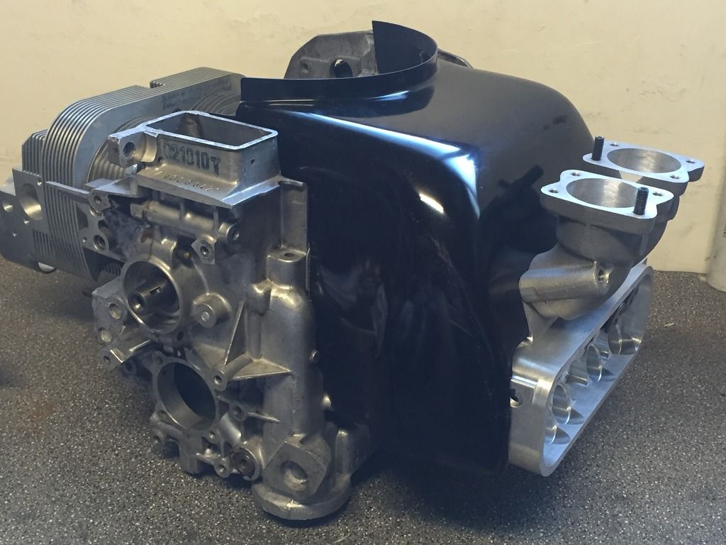

Freulich passte die Haube von Orratech einfach über die Kopfe von Thorsten :D
Mr.Boost/JBC
Beiträge: 823
Beitrag von Mr.Boost/JBC »
Cool! Sieht klasse aus!!
