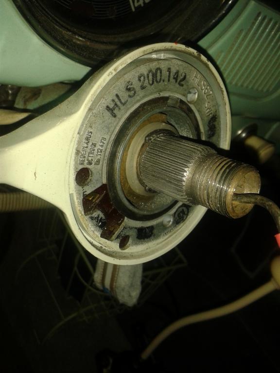

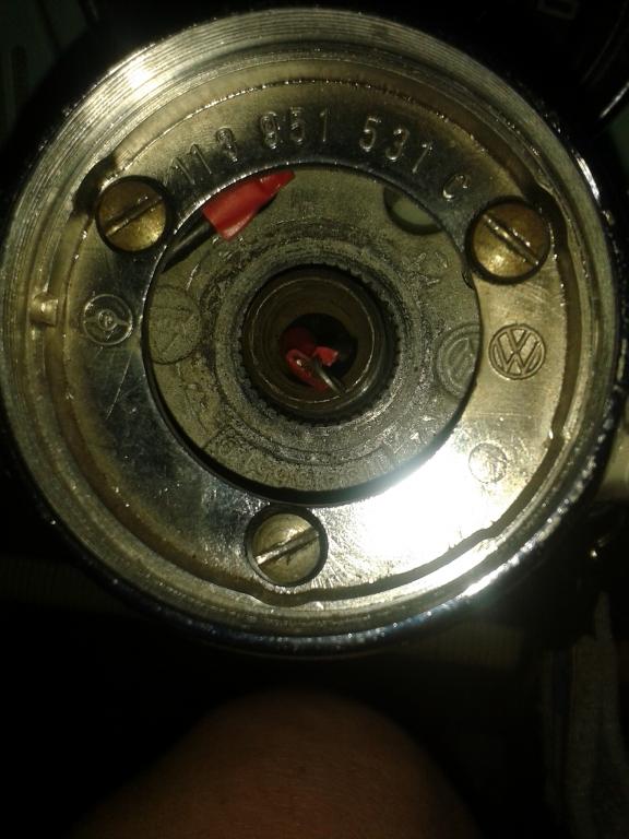

Hier habe ich mal Bilder von den Sachen gemacht.
Es wäre für mich wie ein Wunder wenn das Horn mal ertöööönt :crying-pink:
Blick hinters Lenkrad. Die Konrakte hinter dem Blech mit den drei Schrauben sind sauber.

Foto 1: Einmal mit Hupenring montiert. Achtung das Kabel aus der Mitte habe ich zum versuch abgezogen. Das Kabel (oben im Bild geht direkt an die Hupe Minus) zum besseren testen. Also das will ich irgendwo anschließen nur wo ????
Foto 2: das gleiche wie auf 1 nur grösser.
Foto 3: Lenkrad ohne Hupring das Masse kabel nur an Feder gesteckt.(wie immer beim drücken kein Hup Ton. (Obwohl die Stifte durch das Lenkrad auf die Kontakte (hinter dem Lenkrad) kommen.

ICh werde das Kabel dann wie auf dem einen Bild auf den Stift mit der Feder stecken dan die Druckplatte vorschrauben wenn ich dann den Hupenring drücke drücke ich die Feder zusammen, der Stift geht durch das Lenkrad, kommt auf den Kontakt (Bild 1 ganz oben)und es sollte hupen.

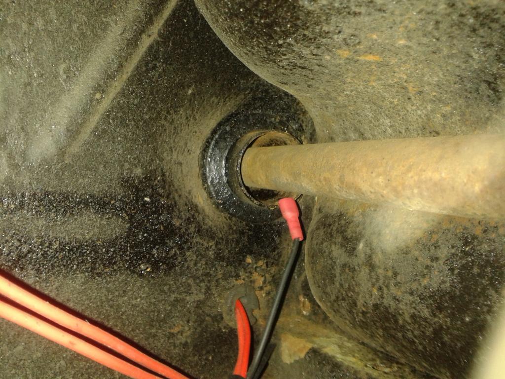

Das andere Kabel der Hupe an das Mantelrohr siehe Foto "so hatte ich es bisher"

Habe dann alles durchgeprüft und gemerkt das keine Masse am Mantelrohr im Innenraum ankommt :confusion-scratchheadyellow:
Also Blinkerhebelgedöns runter und auch nix zu sehen.
Da der ganze Aparrat mit Blinkerhebl und Co aber irgendwie den Kontakt weiter geben muß,
habe ich das Metall an der Stelle vom Mantelrohr blank geschliffen wo der Blinkerhebel per Kreuz Schraube geklemmt wird.........
Es ertönt ein dauerhupen :music-rockout:
Danach habe ich dann die Brücke an der Hardy Scheibe durchtrennt und Ruhe ist.
Nun hupt es nur wenn ich den Hupenring drücke.
