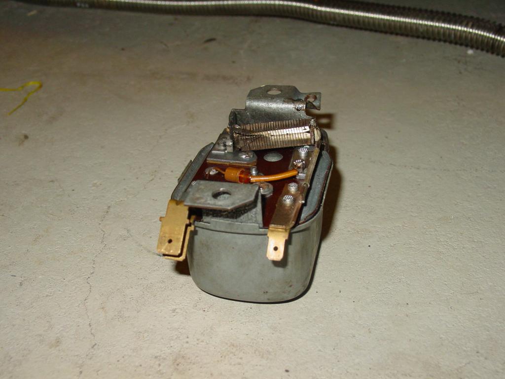

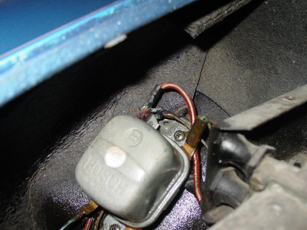

Wie versprochen der nächste Drudel. Gleiches Auto, aber diesmal noch elektrischer....
Symptom:
Ladekontrolle brennt bzw. flackert im Leerlauf, bei erhöhter Drehzahl nimmt das Flackern ab, bis es irgendwann ganz ausgeht.
Gleichstrom-Lima vor 2 Jahren komplett überholt, Regler etwa 5 Jahre alt.
Erster gefundener Fehler:
Anschluß am Regler korrodiert, siehe Bild.
Anschlüsse an den Leitungen erneuert, Regler geprüft, i.O., abgerissene Schraube am Regler ausgebohrt und alles angeschlossen.
Test im Fahrzeug, Regler noch lose: Alles gut.
Also Regler festgeschraubt und
Gleiches Symptom wieder!
Symptom:

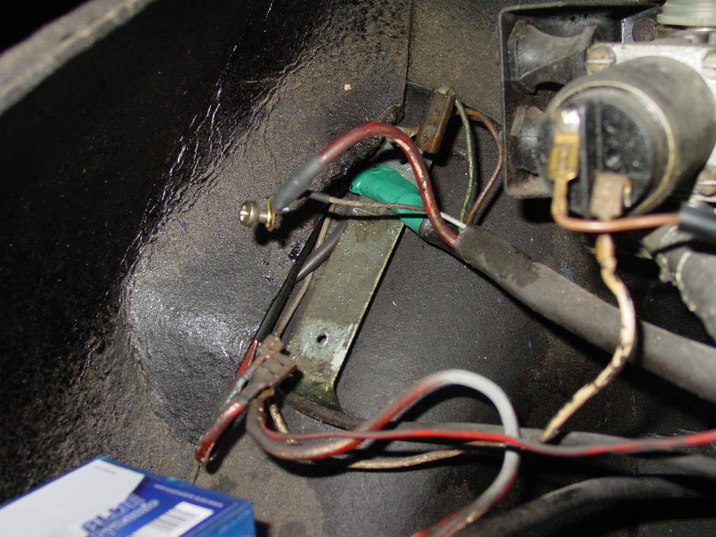

Auf dem ersten Bild ist zu sehen, wie der Hauptleitungsstrang unter dem Regler vorkommt. Dieser klemmte zwischen dem Reglerhalter und dem Sekundärwiderstand, was diesem nicht sonderlich guttat, siehe Bild. Gehört er dort hin?
Da der Leitungsstrang mit der Dämmpappe und 40 Jahre altem Ölschmadder zu einem homogenen Etwas verschmolzen war, war dieses nicht sofort erkennbar.
Nachdem anderthalb Dosen Bremsenreiniger das Dilemma sichtbar machten war hier auch am Leitungsstrang erhöhter Handlungsbedarf. Der Mantel war schon komplett durch, und einzelne Adern wären auch bald soweit gewesen.
Da werde ich irgendwann ran müssen! Das heißt, Austausch des gesamten Hauptleitungsstranges oder zumindest Teilersatz, da die Version für den Halbautomaten sicher nicht so einfach zu kriegen ist. Damit ich immer daran erinnert werden ist der Bereich vorerst gut sichtbar mit grünem Isolierband gesichert.
Stand heute:
Regler mit Distanzscheiben und längeren Schrauben befestigt, alles gut!
Also, auf zur Auflösung.
Stand heute:

Auch so platt?B. Scheuert hat geschrieben:Die Widerstände unterhalb des Reglers kenne ich aber auch so.
Ist ja Serie an dieser Stelle. Aber gehört der Leitungsstrang dort hin?
Re: Kuriose Defekte
Das ist ein Karmann Ghia, richtig? Die ich in Kundschaft habe, sind baugleich, allerdings liegt da der Kabelstrang unterhalb der Halterung vom Regler. Nächstes Problem: Der Kunde hat eine zu lange Schraube reingedreht und damit den Kabelbaum beschädigt. Er hat es aber gründlich gemacht, Es hat sofort gefunkt
Zum Reglerwiderstand: So platt nicht, aber verformt sind sie oft.
