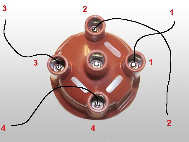

veranschaulicht vielleicht die Sache etwas mehr.

waffelmann hat geschrieben:Ok also ich frag nochmal für dumme nach.
Das erste lange Kabel vom Zylinder 1 geht nach links an die Kerbe. dann das kurze von Zylinder 4 an den Stecker dahinter ...
passt :up:
