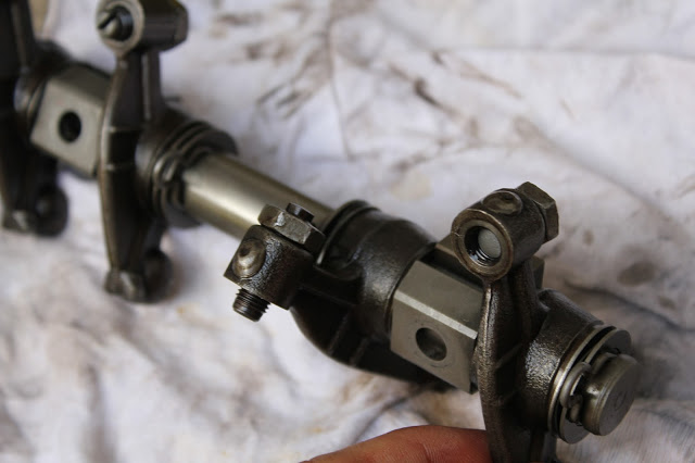

Seit Donnerstag habe ich noch Ventileinstellschrauben im Handschuhfach liegen :lol: :lol:
http://089garage.blogspot.de/2016/05/ti ... -2015.html
