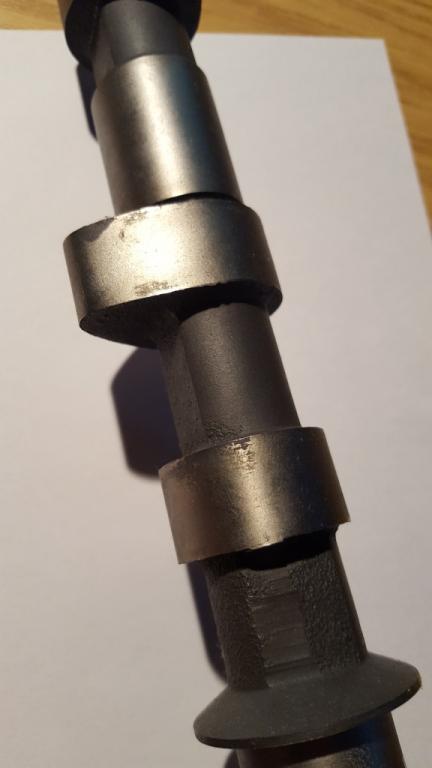

hi
haben eigentlich nur die wellen von scat die kerben für langhub oder auch andere?
was macht ihr wenn ihr langhub wellen verbaut mit der nockenwelle ?
würde mich über infos sehr freuen!
gruß toto

toto hat geschrieben:hi
gruß toto
...moin,hast du dich verschrieben oder was bedeutet "kerben" ?

meine Web119 hat die "Kerben" auch.
Grüße Merik

Merik hat geschrieben:Moin,
Grüße Merik
....ahh okey wissenlücke :D :oops:

Bei Engle gibt es das auch. Oder ab drehen. Kommt auch drauf an welche pleul man verwendet

Abhängig vom Nockenwellenrohling.
Ist nicht einheitlich.
