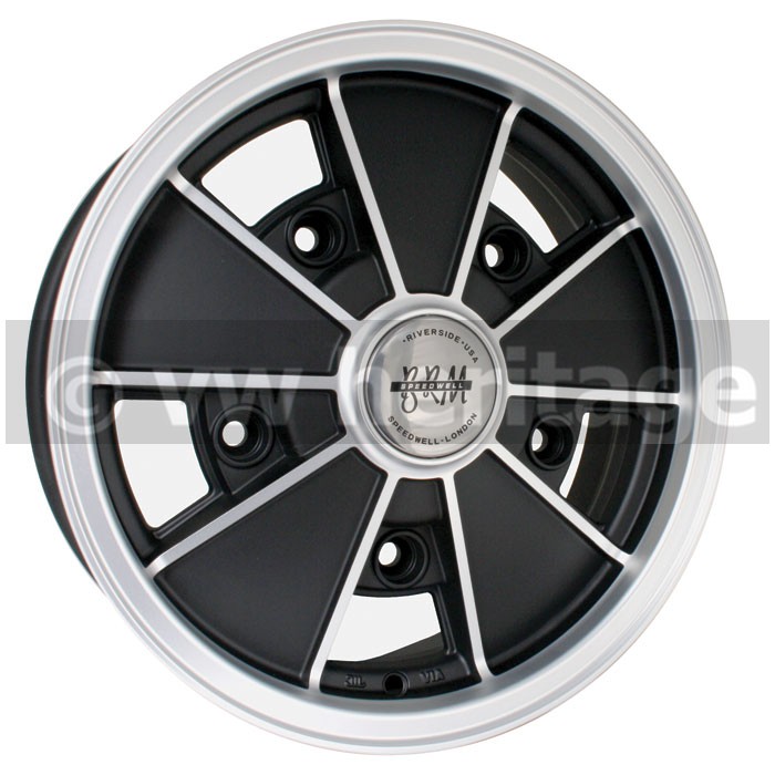

habe die SSP BRMs und würde gerne die silber lackierten Dinge poliert o.ä. haben.
Frage 1: Geht so etwas?
Frage 2: Hat jemand eine Quelle dafür?
Danke im voraus
PS: Ist Alu

Man kann sowas Hochglanz verdichten... vorausgesetzt, das Material ist dafür geeignet. Manche Guss Felgen enthalten BLEI ...jep, kein Witz, dann wird's grau. Manche machen das mit den dreiteiligen BBS RS Felgen... ;) Ist allerdings eine heftige Preisanfrage, tief 4-stellig. :shock:
Du könntest die erhabenen Stellen jedoch auch ganz simpel polieren lassen, das geht sogar sehr preiswert. Anschließend neu lackieren, pulvern, Klarlack.
Mit der entsprechenden Beschichtung ... Liquid Glass oder so ähnlich... hält "blank" sogar recht lange.
Aber... kriegen die hier in D eine Zulassung?
A bisserl so wie die ATS, nur das Erhabene mit dem Bett poliert...
Danke erstmal,
hast du dafür eine Quelle evtl. und was nennst du preiswert?

Ich hab fürs polieren der Felgenbetten meiner Atiwe am T3 150,-- für alle vier Felgen bezahlt. Allerdings eben auch nur die Betten, da keine Stege an Speichen vorhanden (wie z.B. bei BRM oder ATS).

Ich bin von den BBS RS übelst versaut, da erschreckt mich nix mehr. Da kostet EINE Felge mal schnell so 600-900,- je nach Aufwand...
Keine Ahnung mehr, was das kostet, sowas vergesse ich ganz schnell wieder... Besser is das 8-)
Aber 150 für alle? Neee, so simpel war's bestimmt nicht.
