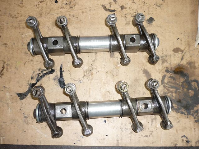

Gestern, auf der Rückfahrt von Bughausen begann mein Vari leicht zu klappern, welches immer lauter wurde.
Ich dachte mir nicht viel dabei, Leistung war da, Öldruck hat gepasst, vielleicht Ventile neu einstellen und fertig.
Auf den letzten Kilometern begann er dann aber zu stottern und lief nur noch auf 3 Zylindern.
Hatte den Ventiltrieb im Verdacht, was sich heute bestätigte.
Wer findet den Fehler?
Kleiner Defekt, große Wirkung :|

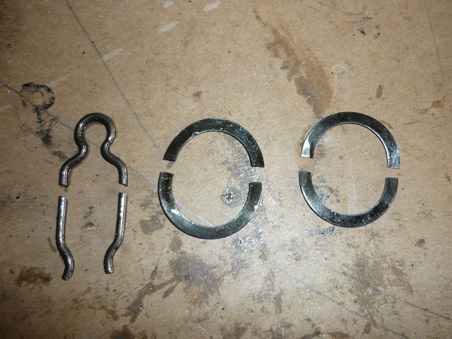

Und hier sind die Übeltäter :cry:
Naja, ich hoffte, daß sich der Schaden vielleicht schnell beheben ließe,
aber hilft, nichts, Federteller und Ventil sind auf jeden Fall im Ar..., also raus mit dem Motor.
Schließlich muß die Kiste bis Wörth wieder laufen.
Hatte zum Glück noch einen 1600er Block rumliegen, von dem ich EV, Federteller, Kipphebel und Welle nehmen konnte,
die Ventilführung hatte zum Glück nichts abbekommen, also schnell das Ventil gesäubert, eingeschliffen und der Kopf passt wieder.
Ich wollte aber auf keinen Fall mehr die Klammernschei..e einbauen, ein Defekt dieser Art reicht mir.
Da keine schraubbare Welle zur Hand war, hab ich kurzerhand die originalen umgebaut.
Abgedreht bis zur Klammernnut und 8er Gewinde rein geschnitten.
Federn und Scheiben hatte ich vom 2,3er noch genug rumliegen und eine mittlere Abstandhülse war schnell gedreht.
Das ganze x2 und der Motor konnte wieder zusammengebaut werden.
Morgen wird das Triebwerk wieder eingebaut und eine ausgedehnte Proberunde gedreht.
Hoffentlich hält das ganze jetzt länger als diese windigen Klammern :evil:

Das haben wir beim Abfahren schon vernommen. Ein kerniges Ventilgeräusch und wir wunderten uns schon ein wenig :confusion-scratchheadyellow:
Und schon raus, zerlegt und schon fast wieder drin :up:
Ich würde die Reihenfolge aber anders festlegen:
1. hat der Ventilkopf sich eingearbeitet
2. dann sind die Scheiben weggebrochen.
Aber der Umbau ist bestimmt kein Fehler.

Ich hatte soetwas auch einmal erlebt. Bei wir war es eine nicht oder nicht ausreichend gehärtete Einstellschraube. Die hat sich dann so ungleichmäßig abgenutzt, dass Querkräfte entstanden, was dann die Klammer gesprengt hat. Leider habe ich nicht mehr alle Teile der Klammer im Kopf finden können....

Die Möglichkeit, daß das ganze vom Ventilkopf / Kipphebelschraube ausging, habe ich noch gar nicht bedacht :confusion-scratchheadyellow:
Als ich die Welle auseinander genommen habe, ist mir die Klammer vom Zyl. 4 AV auch noch zerbrochen.
Glaub, das war nochmal Glück im Unglück :?

youngtimerfan hat geschrieben:Was bekommen bzw haben deine kipphebel für ein Axial Spiel?
Schreit zum Nachbauen :)
Ich hab originale neue Federscheiben verbaut, die sollten wieder eine Zeit lang halten.
Beim 2,3er hab ich nur gerade Scheiben ohne Federn verbaut, da hat jeder Kipphebel so 2-3 Zehntel Spiel.
