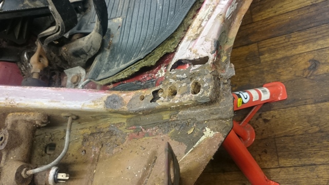

hat zufällig jemand die äusseren 15cm des Napoleonhutes aus irgendwelchen Gründen über?
Ist eher unwahrscheinlich, ich weiß, aber fragen koscht ja nix :-)
DSC_1671 - Kopie.JPG (145.14 KiB) 3151 mal betrachtet
Danke, Harald

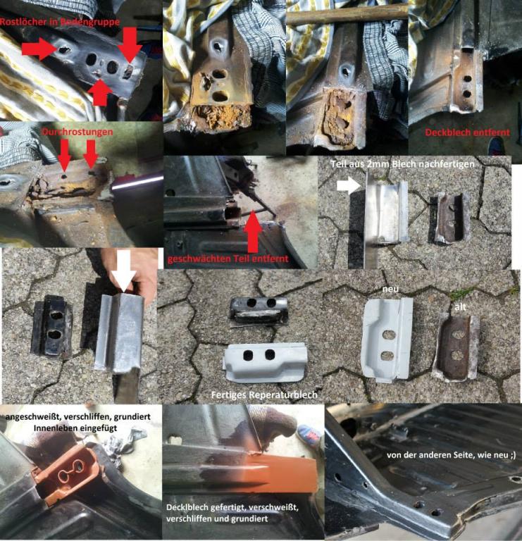

Bevor du das Geld für das dünne Repro Ding ausgibst kannste es ja mal mit selber bauen versuchen ;)

Wow, sieht gut aus!
