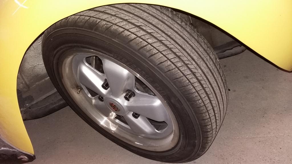

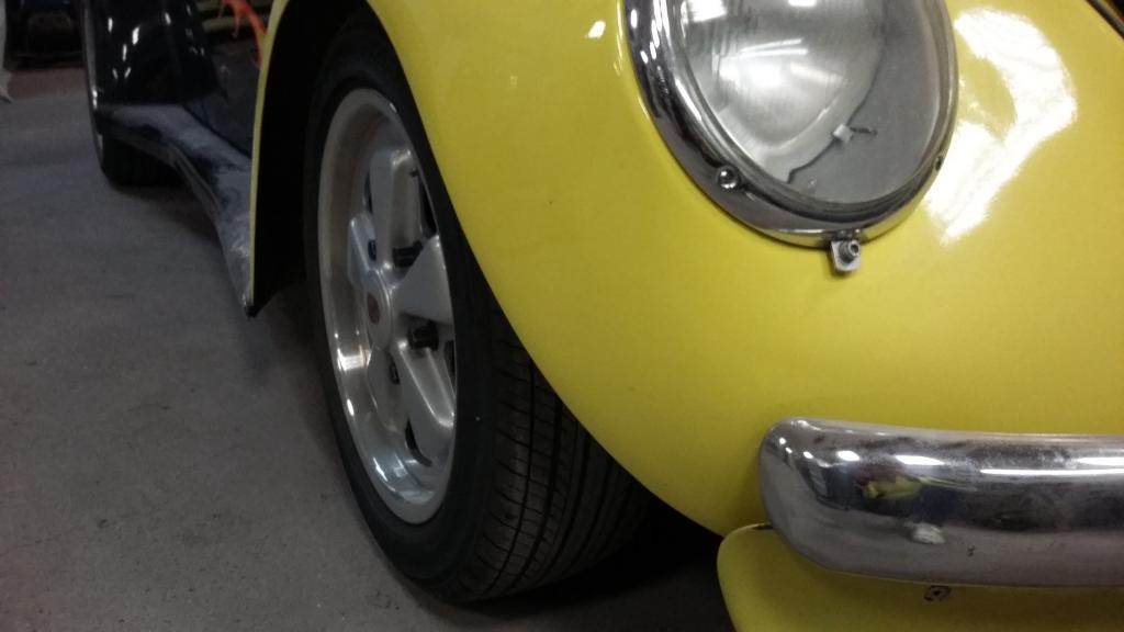

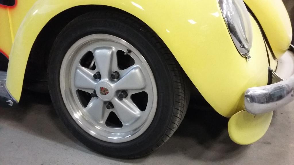

sorry, leider a bisserl später das ich Dir die Bilder rauflade.....nachdem ich momentan im wärmeren Keller am Getriebe schraube war ich erst heute in der Werkstatt :teasing-blah: .
Also wie gesagt 175/55 15 auf ner 6er Fuchs.
Michl

Vielen Dank Michl :up: :up: :up: ,
Das sieht wirklich sehr gut aus.
Danke,gruß Fleischi
