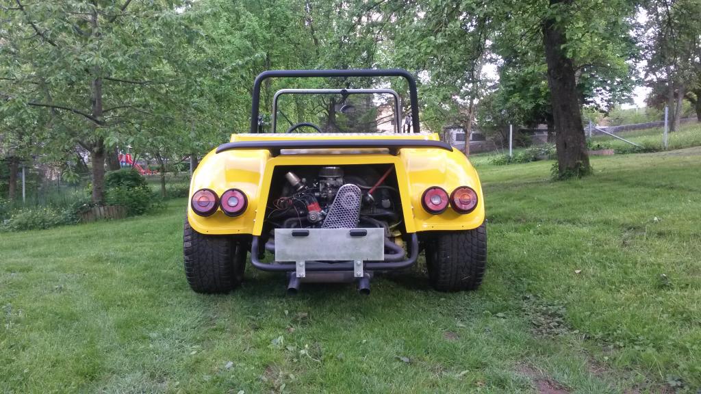

Re: Vorstellung VW Buggy APAL L oder C
Was genau hindert den tüv am h?
Ok, der Auspuff sieht schon etwas wild aus... wenn der dezenter wird bzw mir Bügel drun sollte das doch gehen?
Mein karmann GF hat h und sieht von hinten so aus:
Leider kann man den auspuff nicht wirklich erkennen, der ist durch den Fächerkrümmer auch sehr unfangreich
