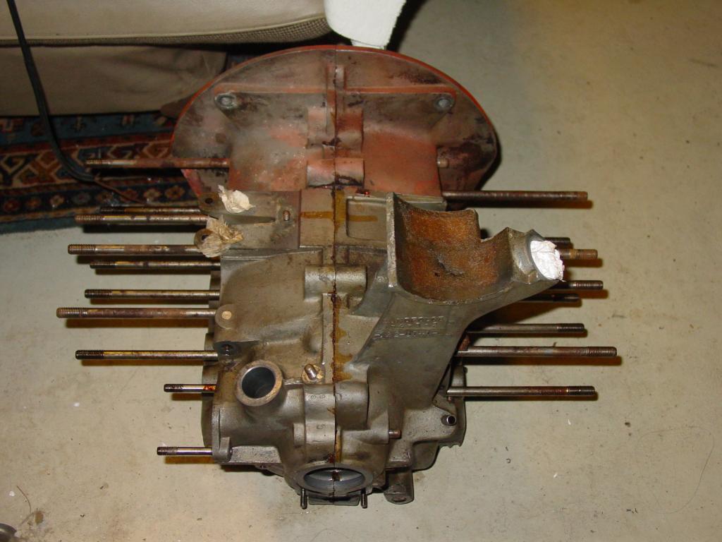

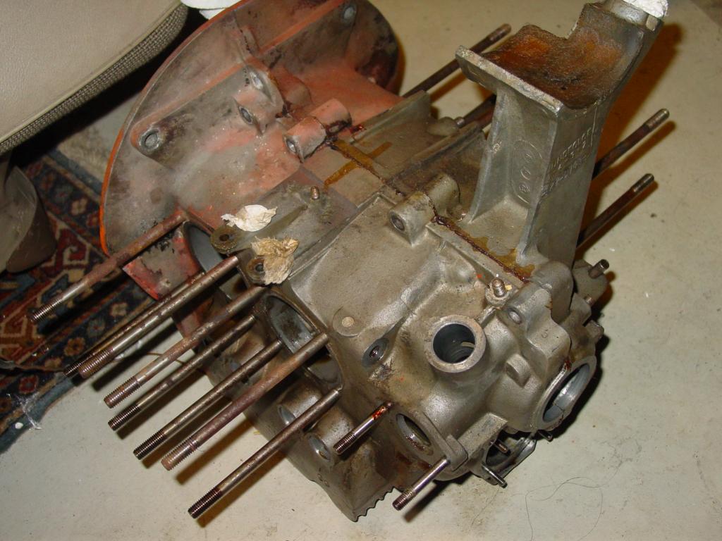

Vielleicht steige ich im nächsten Jahr auch noch ein.
Da bei mir ein "Rohdiamant" in Form eines 1965er 30PS-Motors vor sich hin rottet und ich gerade ein 24PS-Gehäuse mit 0 (Null!!!) km geschossen habe, andererseits noch eine neue Trockensumpfpumpe und eine Sinterkupplung rumliegen und ich von Lars eine Stage2-Nocke nebst 356er-Stößeln günstig erwerben durfte ist das Puzzle schonmal um wesentliche Bestandteile reicher. Dazu noch Titan-Federteller für 7mm-Ventile, EMPI-Krümmer nebst J-Rohren, diverses an Vergasern, Verteilern....
Aber seht selbst....
- DSC04991.JPG (87.12 KiB) 31616 mal betrachtet
- DSC04992.JPG (107.71 KiB) 31616 mal betrachtet
- DSC04993.JPG (89.58 KiB) 31616 mal betrachtet

Hallo VeeDee,
darauf freue ich mich schon jetzt das du einem 24er bzw. 30er Beine machen willst.Andere Kurbelwelle? Größere Zylinder?
Hans Müller-Daum
Hans Müller-Daum

Vielleicht der KuZ Satz
http://aapistons.com/collections/porsch ... c-22mm-pin
und die Welle
http://www.kaeferland-shop.de/index.php ... 1.94539431
und die Welle

Andere Kurbelwelle? Nix da!
Ich bin nicht B.Scheuert und sprenge den 1200er Rahmen
Nur soviel:
mein bester 1300er hatte vor gut 30Jahren 132 PS auf dem Prüfstand. Mit umgestrickten Einkanal-Köpfen und 2 34er Dell'Orto-Motorradvergasern. Nix Spritze oder gar Turbo.
Diese Saison dürfen die Amateure noch unter sich bleiben
Always Aircooled
Achso, Christoph: Kolben zu mir, bitte. Das Ding bricht auch noch den Lightweight-Record!
Always Aircooled

Noch'n paar kleine Eckdaten:
Kolben und Pleuel jeweils unter 300g, Kolbenbolzen 60g, Ventilfederteller 8g....
Stay Tuned
Stay Tuned

270g Kolben und 70g Bolzen kann ich bietenVeeDee hat geschrieben:Jaja, Klappern gehört zum Handwerk![]()
Stay Tuned
suche den Kram morgen mal raus
