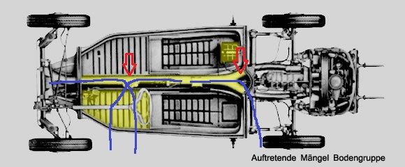

Beginnen wir mit dem Tunnel der Bodenplatte
- Druckbecherpistole mit Fluid Film Liquid A füllen und 1m Sonde montieren
- nun an den mit einem roten Pfeil gekennzeichneten Stellen die Sonde so weit wie möglich einschieben. der blaue Strich zeigt die Sonde.
- das Fluid Film einbringen und die Sonde !!! langsam !!! heraus ziehen
- ACHTUNG, sobald ihr merkt das Ihr am Ende seit - aufhören!

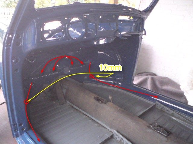

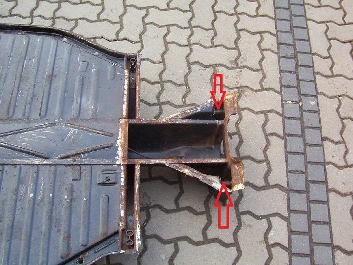

Nun weiter am Rahmenkopf
- hier benötigen wir den Bohrer und 2 Kappen. Ihr seht auf dem Bild die Hohlräume. Ich habe 2 Löcher in den Boden gebohrt. Dort mit der Sonde rein und gut fluten. Später mit den Gummistopfen verschließen

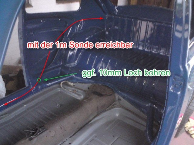

So und weiter am Häuschen
- hier möchte ich die Bilder von Schickard nutzen die es eindeutig beschreiben
- ich habe die Löcher für die Trittbretter genutzt um in die Kanäle zu kommen
- mit der Handpistole habe ich dann noch die Türen von Innen geflutet und hinter den Seitenpappen hinten geflutet
- das Schiebedach habe ich ein kleines Stück geöffnet und die Schiebedachschublade mit der Sonde geflutet
- egal welches Loch Ihr findet, rein mit der Sonde :lol: Es schadet ja nicht
- hier kommt nun die Pappe zum zuge. Beim ersten mal werdet Ihr es wahrscheinlich so schlecht dosieren können, dass es aus den Löchern raus kommt und herunter tropft

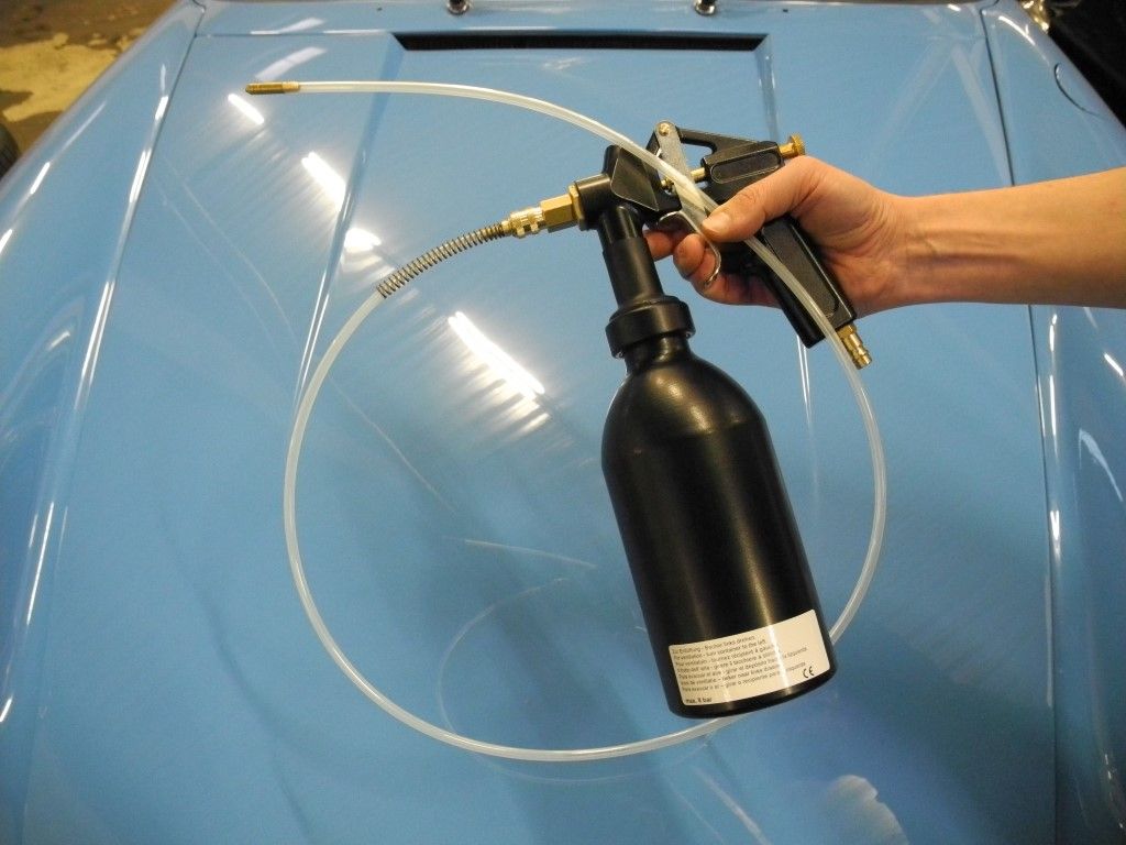

Die richtige Pistole
Hier trennt sich die Spreu vom Weizen. Ich habe meinen ersten versuch mit einer billigen Hohlraumpistole gemacht. SCHRECKLICH ... das ging total in die Hose.
Habe dann einige Euro in eine vernünftige Pistole mit Sonde und Lanze investiert.
Natürlich braucht man die Pistole selten, daher biete ich euch meine Pistole an. Es handelt sich um dieses Model l:
Vaupel HDSR 3300 Druckbecherpistole
Ich schicke euch die Pistole per Post zu, gegen einen Unkostenbeitrag von 15,00€. Ihr könnt die Pistole dann gerne - nach Absprache - eine Zeitlang nutzen und schickt Sie mir später zurück.
Meldet euch einfach per PM ...
