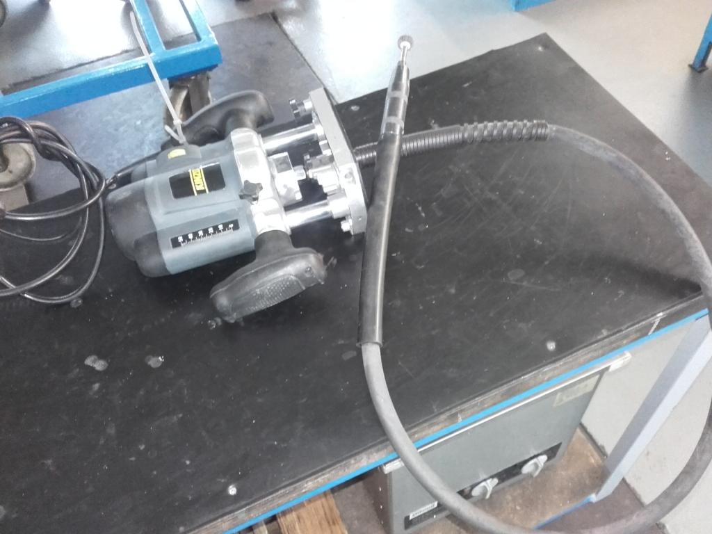

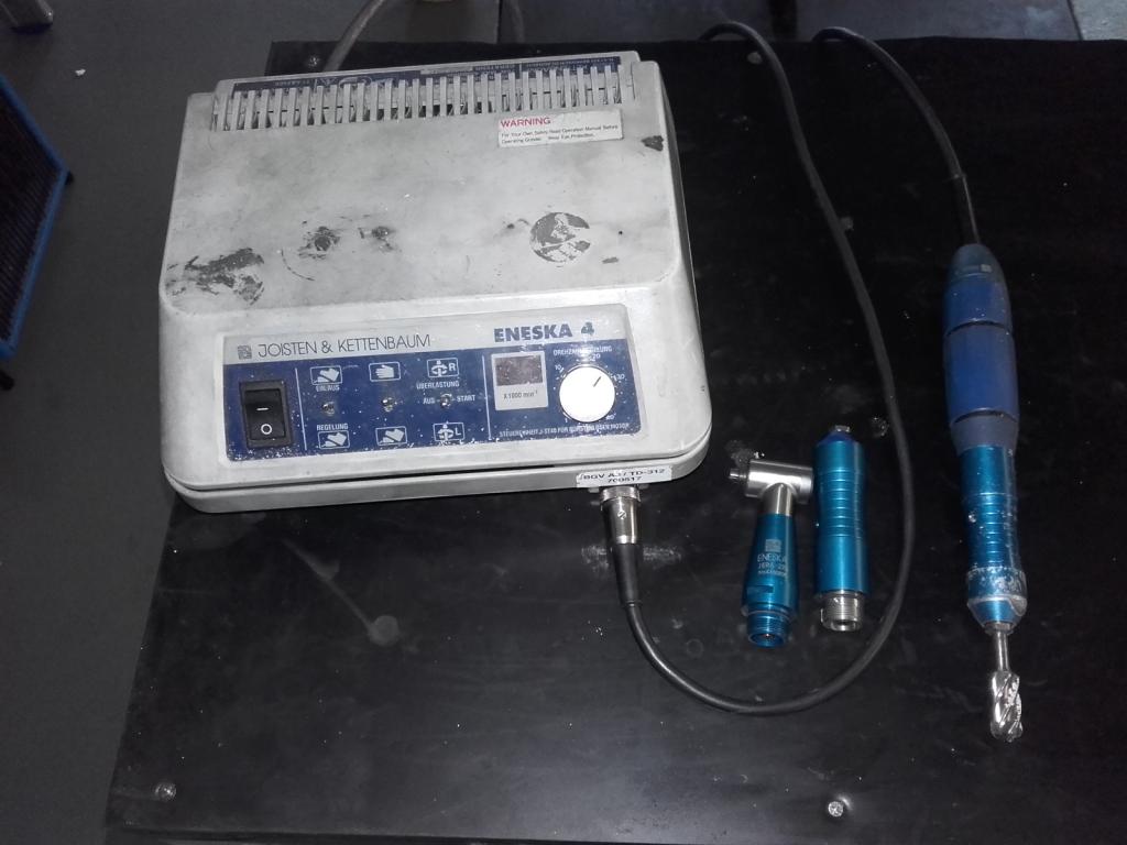

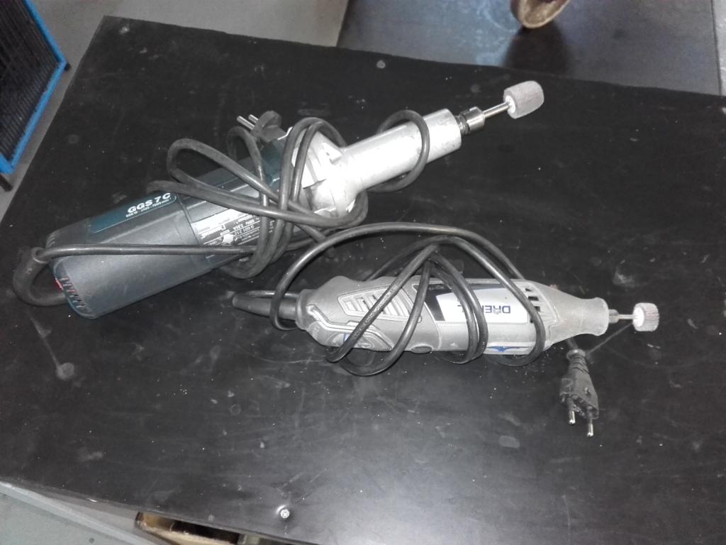

ich arbeite mit diesen Geräten.
Der am letzten Bild ist der beste mit verschiedenen Aufsätzen, allerdings auch zu teuer
für gelegentlichen Gebrauch.
Die biegsame Welle ist eine teuere, die billige war schnell kaputt .
angetrieben wird das mit einer 25 euro Oberfräse Drehzehlgeregelt funktioniert top.
Der Bosch Schleifer hat viel Kraft auch mit großen Fächerbolzen.
Gut geeignet für gerade Kanäle , Käfer auf dauer zu schwer.
Dremel nur orginal, die billigen halten bei mir nicht lange.

zwergnase
Re: Empfehlung Geradschleifer
Beitrag von zwergnase »
Der letzte ist ja geil, sieht aus wie ein überdimensionaler Zahnarztbohrer :mrgreen:
Und die Idee mit der Oberfräse ist echt gut :up:

Die Idee mit der Oberfräse finde ich klasse (habe ebenfalls ein drehzahlregulierbares 35€ Aldi-Modell hier liegen). Nur wie wird die flexible Welle gegen Verdrehen gesichert? Gar nicht? Das kann ins Auge gehen...

Braucht man nicht gegen verdrehung sichern halte ja das vordere Teil.
Kann nichts ins Auge gehen,funktioniert schon einige Jahre so.
Welle hab ich die von Metabo kostete aber aktuell auch schon weit über 200.
