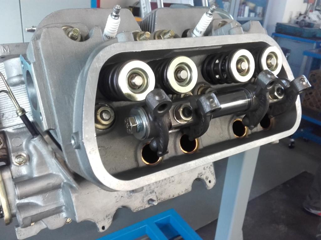

Lecker. Mit was hast Du gestrahlt?

crome hat geschrieben:Lecker. Mit was hast Du gestrahlt?
Glasperlen.

Sieht sehr gut aus. Werde übernächste Woche auch mal die Saugrohre mit Glasgranulat strahlen und bin auf das Ergebnis gespannt.

Spechtl hat geschrieben:
Glasperlen.
Habe ich noch nicht verwendet, schaut aber gut aus.
Wie schauts da mit dem Stauben aus und wie oft kannst die verwenden? Welche "Körnung" verwendest du?

yoko hat geschrieben:
Glasperlen.
70-110 Körnung nehme ich her.
ich schütte immer wieder mal frisches dazu, hab das noch nicht komplett erneuert.
wichtig ist das die teile öl/ Fettfrei sind und das Strahlmittel gefiltert wird vorm nächsten Durchlauf.
Kipphebel / Ventile werden auch gestrahlt
